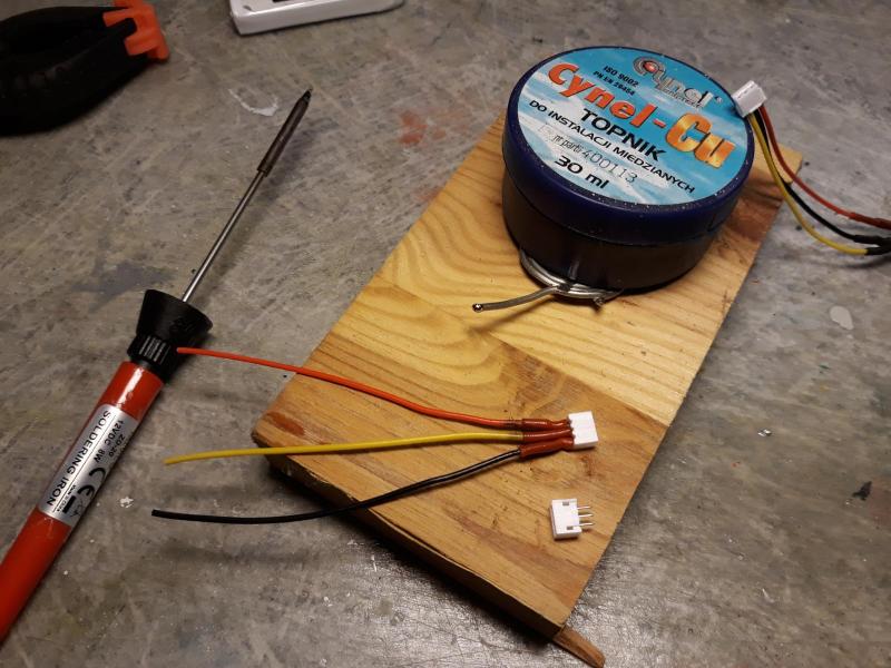

Dobry wieczór,
Dziś probowałem polutować kabelki do małej wtyczki molexa. Niby szło dobrze ale potem okazało się ze pod wpływem ciepła piny z wtyczki "wychodzą". Mam "sprzęt" jak na zdjeciu, lutownica 8 W. Czy za mocna? Czy po prostu za długo dłubalem lutownicą? Czy moze tego się nie lutuje albo jakoś lutuje inaczej?
Będę zobowiązany za pomoc.
Dzieki i pozdr.
M
8W to może być właśnie za mało i za długo musisz rozgrzewać, przy okazji roztapiając plastik.
Druga rzecz to strasznie gruba to Twoja cyna. Do takich drobnych lutów trzeba znacznie cieńszą.
Do lutowania trzeba dużo wprawy by zrobić to precyzyjnie i dobrze (wbrew przekonaniu, że lutować może każdy bo to takie proste..)
Jeśli brak tej wprawy ratować może dobry sprzęt, ale wprawa jest podstawą.
Od jakiegoś czasu używam stacji lutowniczej o mocy 50W z regulacją temperatury grota i kilkunastoma różnymi kształtami tych grotów. Z racji małej wprawy odczuwam znaczącą różnicę między lutowaniem lutownicą z regulacją temp. tyrystorowym regulatorem mocy(którą lutowałem wcześniej) a tą ze stabilizacją temperatury. Tą zaawansowaną lutuje mi się znacznie lepiej.
Stawiam na to że za długo ,,dłubałeś,,  ;)
Lutując wszelakie gniazdka wtyczki warto pobielić wcześniej kabelki i piny po czym zostawić aby ostygły.
A potem zdecydowane przystawienie grota do lutowanych elementów i tyle w temacie.
Ponadto ja robię tak że np gniazdko i wtyczkę łączę ze sobą aby podczas lutowania piny były na swoim miejscu
na wypadek gdyby zapragnęły poluzować się. Oczywiście o ile to możliwe.
Hmm no cynę masz ,,byczą,,
Samo cynowanie nie jest jakieś skomplikowane ale mimo to wprawa przydaje się.
Aaaaa, dzięki bardzo za pomoc!!!:) lutownicę troche wieksza mam, będę dalej knuł, no niestety praktyki w lutowaniu b malo mam, a ze cieńsza cyna jest to nawet nie wiedziałem (tę mam w warsztaciku od lat 80tych chyba...).
Dzięki stokrotne,
Pozdr,
M
