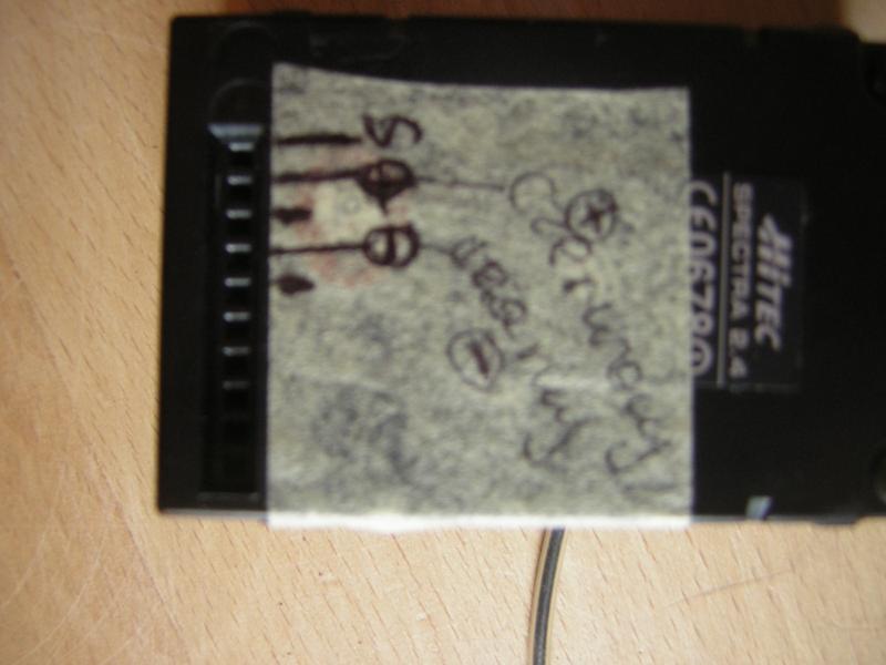

Hitec moduł wymienny 35 MHz, które piny to + - s ?
w module na 2.4 jest tak
Pierwszy od lewej Sygnał
Drugi  Czerwony +
Czwarty Czarny -
A czy w module na 35mhz, podejrzewam ze zasilanie będzie miało  taką samą kolejność.
Tylko zastanawiałbym się nad sygnałem ?
powinno być podobnie -w aparaturach hicek moduły 2,4GHz oraz 35 MHz są wzajemnie wymienne.  ewentualnie 2,4 może mieć wykorzystywane dodatkowe piny np. do telemetri
  • 7 miesięcy temu...
są wymienne, sprawdziłem :)
