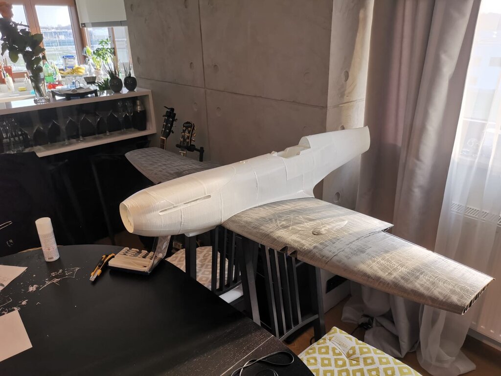

lukwisz.pl Opublikowano 26 Kwietnia 2020 Autor Opublikowano 26 Kwietnia 2020 Dzisiaj pierwszy raz spit wypełz z piwnicy;-) Młody też chciał pooglądać ale na szczęście okno oddzieliło;-) 2
dukeroger Opublikowano 29 Maja 2020 Opublikowano 29 Maja 2020 Próbowałeś je przykręcać do gniazda w skrzydłach? nie ugina ci się poszycie?
grabek1985 Opublikowano 19 Kwietnia 2021 Opublikowano 19 Kwietnia 2021 Raczej do autora tematu Ale jeżeli drukowałeś Spita możesz się pochwalić, bo ja jestem w trakcie i jestem ciekaw doświadczeń
lukwisz.pl Opublikowano 22 Kwietnia 2021 Autor Opublikowano 22 Kwietnia 2021 Autor tematu jest tak zalatny - że dopiero teraz znalazł czas na odpisanie. Od ostatniego zdjęcia spit wzbogadził się o ster kierunku i zamontowane serwomechanizmy.
