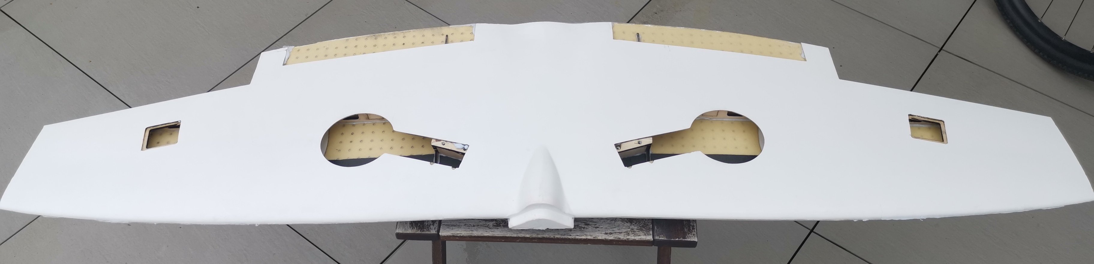

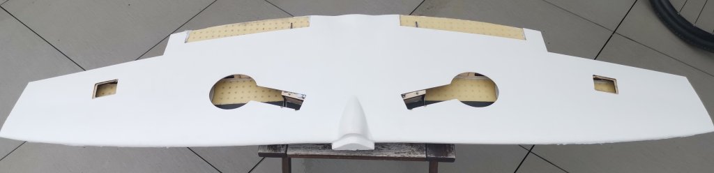

Chciałbym teraz połączyć dwie połówki, ze tego co udało mi się znaleźć w necie to większość stosuje: żywicę z aerosilem + odrobina mikrobalonu. No ale zastanawiam się czy to nie za mało. Nie jestem wstanie dostać się od środka by położyć dodatkową taśmę. Podobno są jakieś sposoby na gąbkę itp. Ma ktoś doświadczenie i może pomóc? -

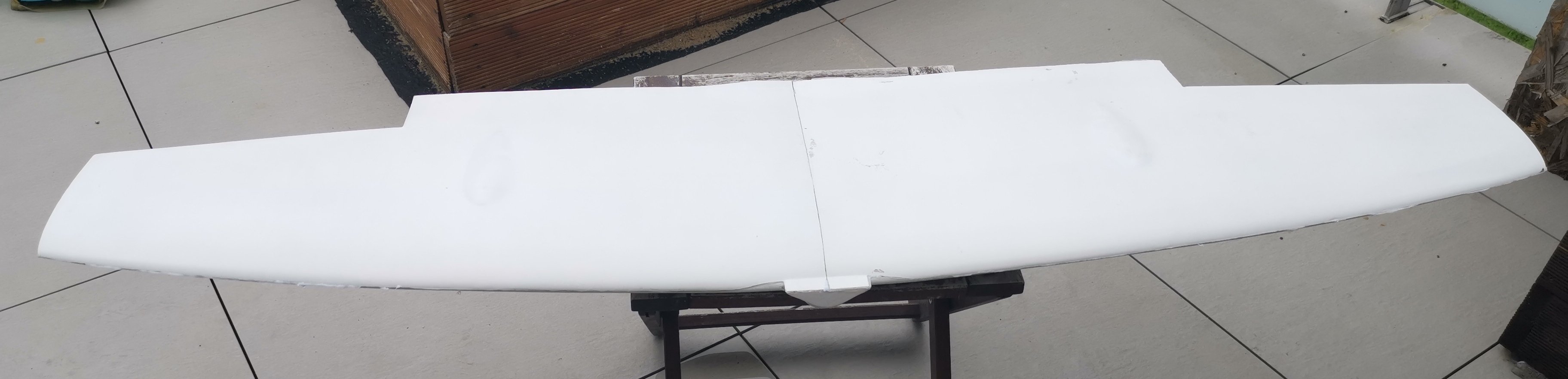

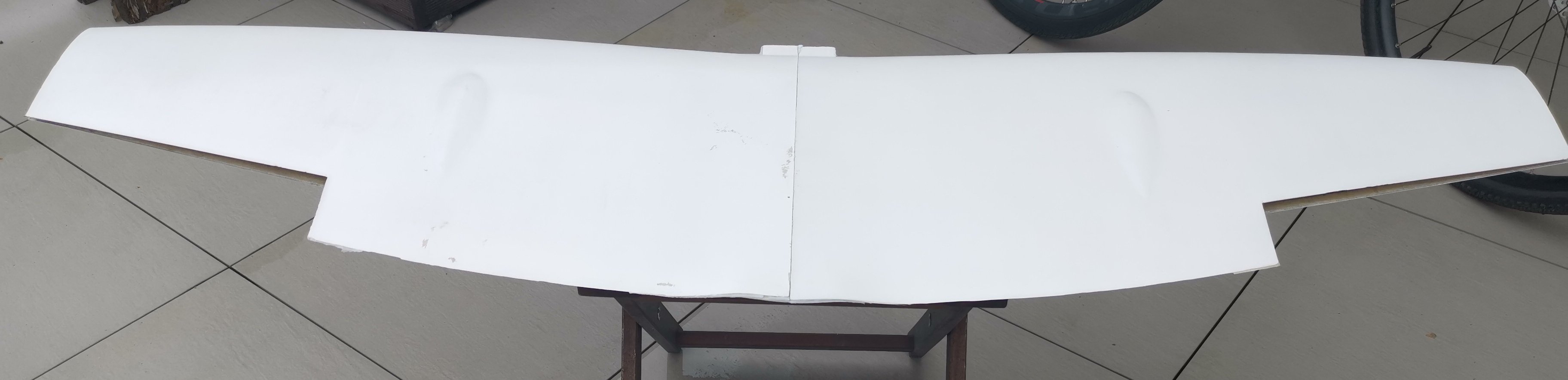

Znalazłem trochę czasu i zrobiłem górne formy oraz odbiłem z nich poszycie. Z efektu jest zadowolony, chociaż mogłem dać węgiel tez pod środkowy dźwigar. Obecnie bawię się z użebrowaniem. -
