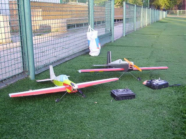

zbig471 Opublikowano 2 Września 2006 Autor Opublikowano 2 Września 2006 teraz latam dwoma modelami na raz, akrobatem i poprzednikiem "dolnopłacikiem" a tak wygląda wnętrze akrobata Jeszcze w drodze jest film

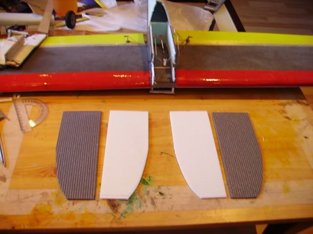

zbig471 Opublikowano 8 Listopada 2006 Autor Opublikowano 8 Listopada 2006 Dzisiaj ruszyła wreszcie modelarnia ( u mnie w mieszkaniu ). Zacząłem od naprawy akrobata. Jak pisałem do wymiany cały dziób , aż do skrzydła . Tak się przedstawia po oczyszczeniu pola pracy. Pierwsze co musiałem zrobic , to było dorobienie nowych boczków z odp. zapasem. Jak widac na zdjęciu przód kadłuba jest wykonany z dwóch warstw depronu 3mm Trochę czasu zmarnowanego na przymiarki i składanie i model jest obecnie w takim stanie: Teraz model poskładany wysycha , aż do nabrania pełnej wytrzymałości, pozostanie wkleic płytkę z mechanizmami i doklejenie dolnego poszycia dziobu kadłuba.
