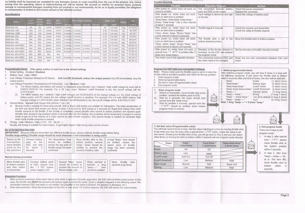

W załączniku instrukcja może pomoże.
Dodałem jeszcze jedną instrukcje jaka miałem i według niej sprawdzałem i się programuje.
Zakres drążka gazu masz ustawiony tylko nie możesz wejść do ustawień pracy regulatora ?
bp-hw30a-esc-2015.pdf

Dokładnie tak. Zakres drążka gazu mogę ustawić. I regulator działa poza tym poprawnie.
Sprawdzałem na innym regulatorze tego samego typu - działa wg instrukcji.
Dziękuję za podpowiedzi i instrukcje. Widzę, że nie ma tu żadnej więcej filozofii poza "gaz na max i podłączyć prąd"... Spróbuję zatem zmienić ESC na inny egzemplarz.
Jeszcze zrobiłem taki eksperyment - do tego modelu (odbiornika) podłączyłem ESC i silnik ze starego modelu - i wchodzi w tryb programowania. Testowany ESC i silnik w starym modelu - także nie wchodzi w tryb programowania. Tym samym potwierdziło się, że nie jest to wina ani radia/konfiguracji ani odbiornika. Mam jeszcze kilka takich ESC, a więc grzej się lutownico !!! ?
