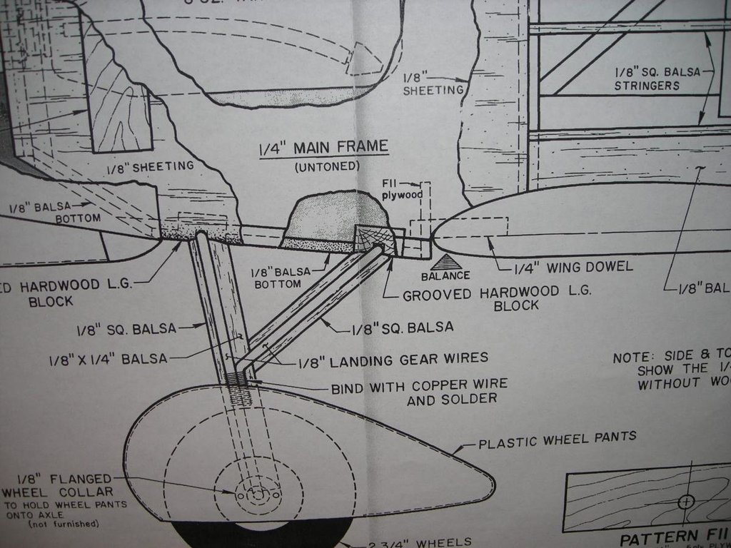

czyzyk Opublikowano 28 Marca 2020 Opublikowano 28 Marca 2020 Witam. Szanowni koledzy.Czy ktoś z Was posiada w odmętach swych twardych dysków lub modelarni oryginalne plany tego modelu z zaznaczonym fabrycznym środkiem ciężkości?Jakiś czas temu nabyłem ten model w stanie do drobnych poprawek i już czas go ulotnić, a nie miałem nigdy do czynienia z dwupłatem. Wysłane z mojego Redmi Note 7 przy użyciu Tapatalka
jarek996 Opublikowano 28 Marca 2020 Opublikowano 28 Marca 2020 31 minut temu, czyzyk napisał: Witam. Szanowni koledzy. Czy ktoś z Was posiada w odmętach swych twardych dysków lub modelarni oryginalne plany tego modelu z zaznaczonym fabrycznym środkiem ciężkości? Jakiś czas temu nabyłem ten model w stanie do drobnych poprawek i już czas go ulotnić, a nie miałem nigdy do czynienia z dwupłatem. Wysłane z mojego Redmi Note 7 przy użyciu Tapatalka Wow ! Brawo Rafal !!! No i pamietaj o "drutach" laczacych platy ( ktorych w zestawie NIE bylo ) Tutaj masz cala relacje z budowy ( krok po kroku ) : https://www.rcuniverse.com/forum/kit-building-121/4870668-sig-smith-miniplane-build.html Przesylam kawalek oryginalnego planu ( patrz BALANCE )
czyzyk Opublikowano 28 Marca 2020 Autor Opublikowano 28 Marca 2020 O to mi chodziło Dzięki Jarek. Tak zastrzały do skrzydeł już mam zrobione tylko na tym zdjęciu jeszcze ich nie ma. Wysłane z mojego Redmi Note 7 przy użyciu Tapatalka
