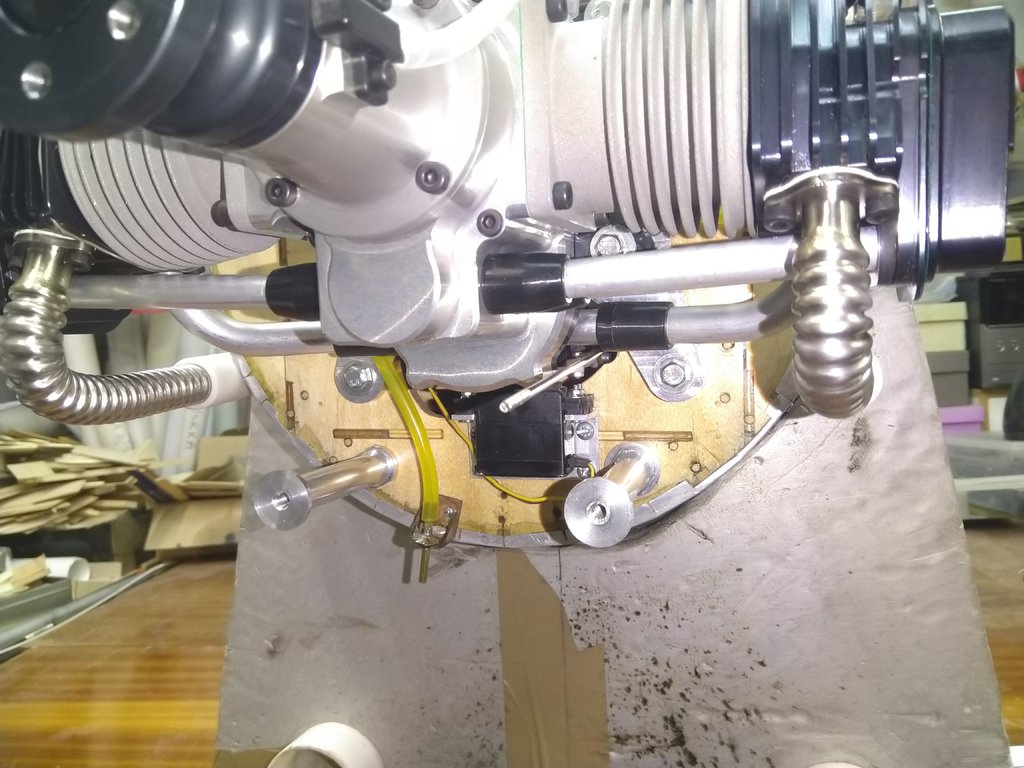

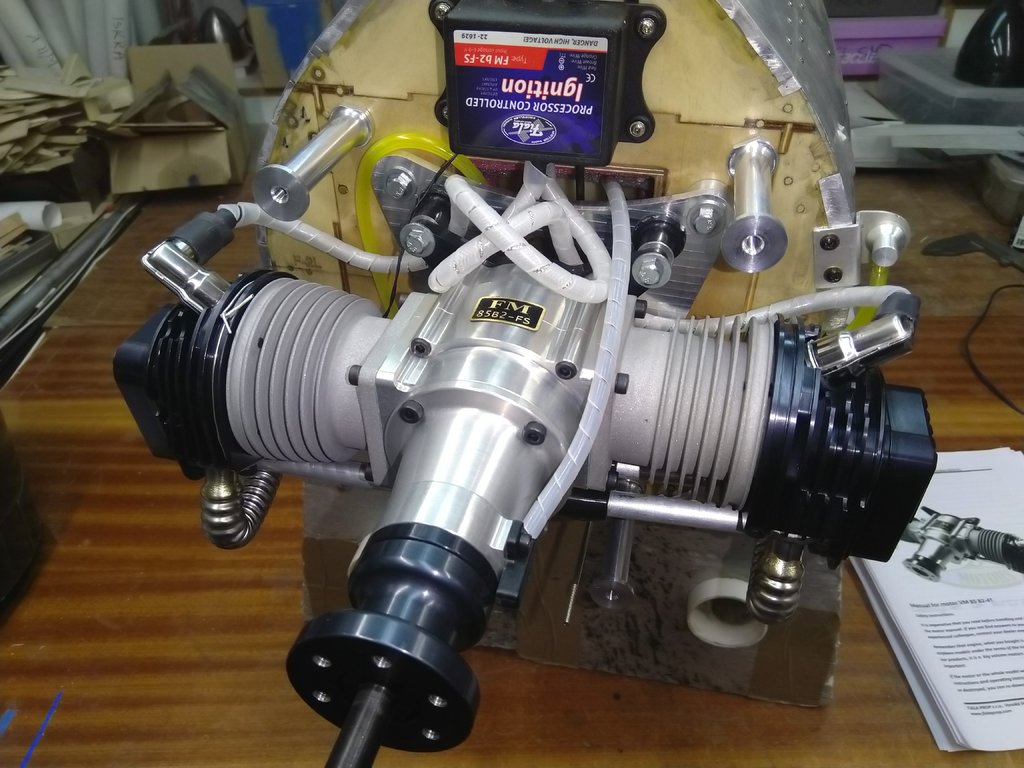

Witam.
Mam takie pytanie do znawców:
Czy potrzebne jest załączenie ssania przy odpalaniu silnika benzynowego rozrusznikiem?
Silnilk wyposażony w typowy gaźnik Walbro. Rozrusznik ręczny, ale mocny z przekładnią.
W saito FG60 nie było w ogóle ssania, ale też wyposażony jest w inny gaźnik, i w instrukcji zalecane było uruchamiać rozrusznikiem.
Obecnie mam boxera z gaźnikiem Walbro i zastanawiam się czy ssanie jest konieczne skoro i tak będę odpalać z rozrusznika.
