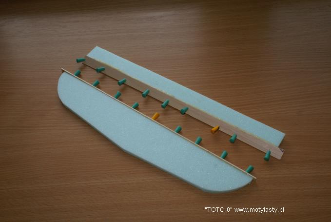

Linux Opublikowano 1 Stycznia 2009 Autor Opublikowano 1 Stycznia 2009 Samiuteńki, nikt mi nie pomaga 8) Mam pewien problem, wygiąłem szprychy (drut stalowy 2,5mm) do mocowania lotek i zamontowałem w modelu i mam kłopot co do mocowania lotek. Z tego jak ja rozumiem jak jest w opisie budowy to powinno to wyglądać tak (jak taśmę nakleić?): Lotka będzie się odginać do góry, ale do dołu nie. Czy źle interpretuję instrukcje? Mógłby mi ktoś powiedzieć jak to prawidłowo wykonać ? *Przepraszam za jakość rysunku ale to w paincie na szybko. Mam nadzieje że rozumiecie o co chodzi.
Barlu Opublikowano 1 Stycznia 2009 Opublikowano 1 Stycznia 2009 Zrób tak żeby była szczelina ok. 1mm między lotką a płatem. Naklej taśmę (najpierw złap na 3 kawałki u góry, potem dasz cały pasek) i sprawdź czy się wychyla w dół. Jeśli nie chce tego zrobić, to taśmę odklej, wychyl lotkę (już bez odstępu) i dopiero naklej na to taśmę u góry. Potem daj taśmę od dołu tak jak na rysunku i powinno być OK. Ja tak robię i jest dobrze

Linux Opublikowano 1 Stycznia 2009 Autor Opublikowano 1 Stycznia 2009 bzik4, źle rozumiesz... To nie chodzi o ster wysokości, tylko o lotki w skrzydle (w nich nie trzeba zeszlifowywać). Ster wysokości zeszlifowałem na 45* i jest dobrze, ale o lotce nic takiego nie jest napisane. Zrobię to tak jak mówi Lubart (dzięki ) ale to już jutro.
Adam P. Opublikowano 1 Stycznia 2009 Opublikowano 1 Stycznia 2009 Jak zrobisz tak, jak pisze Lubart, tzn. powiększysz szczelinę pomiędzy lotka a skrzydłem, to będziesz miał na lotkach duże luzy. Nadetnij lotkę pod kątem tak, jak ster wysokości, a szczelinę między lotką a skrzydłem ustaw na 1mm(albo mniej)

Motylasty Opublikowano 1 Stycznia 2009 Opublikowano 1 Stycznia 2009 No szok, nie przypuszczałem ze ktoś może mieć problemy ze zrozumieniem budowy lotek w tym modelu. Cóz widzę że dokumenatcję muszę poprawic na jeszcze bardziej "łopatologiczna". Narazie proponuję zaznajomić się z budową lotek w modelu ToTo-1 ( www.motylasty.pl ) Czy tu naprawdę coś jeszcze trzeba objasniać ?
bzik4 Opublikowano 1 Stycznia 2009 Opublikowano 1 Stycznia 2009 bzik4, źle rozumiesz... mam nadzieję że teraz Ty dobrze rozumiesz że tak samo jak ster wysokości robi się lotki i już Ci pisałem SŁUCHAJ STARSZYCH :devil:
Linux Opublikowano 1 Stycznia 2009 Autor Opublikowano 1 Stycznia 2009 Panie Motylasty, teraz wszystko jasne. bzik4, przepraszam, miałeś rację. Mój błąd :oops:
