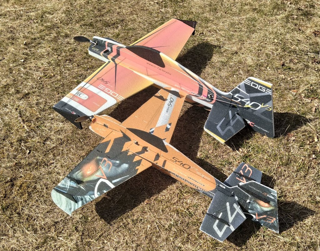

Ostatnio opisywałem, jak to sprawiłem sobie Edge'a 540 w wersji ultralite od RC Factory:
I byłem tak zachwycony, że pytałem czy te większe są równie fajne. Nikt mi nie odpowiedział, to sprawdziłem sam:

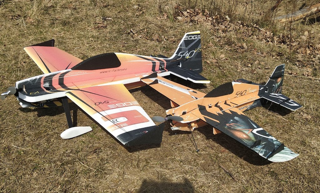

A tak w porównaniu do lżejszego brata:

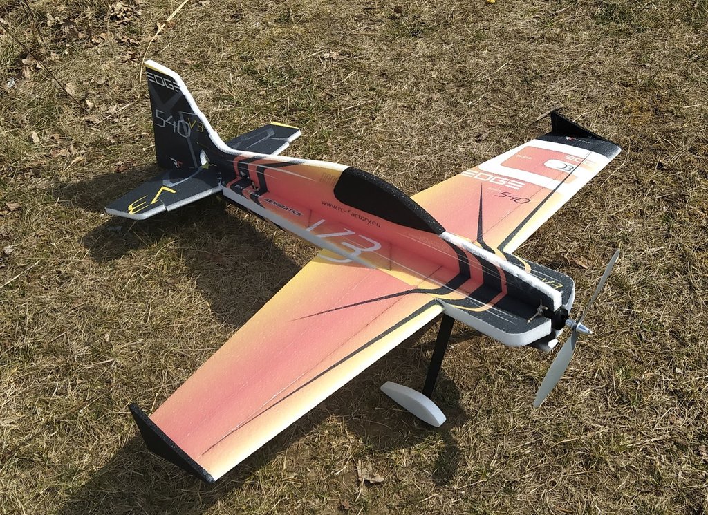

Jest to Edge XL:
https://www.rc-factory.eu/letadla/outdoor-series/veloxity-2-2
Czyli największe co RC Factory obecnie oferuje.
Całość oposażyłem po swojemu:
Silnik - Tarot 2814/700kv - z grubsza jest to odpowiednik mocowo-wagowy polecanego silnika, ale o niższym kV. Uznałem, że będzie to odpowiadać oryginałowi na 3, kiedy zastosuje pakiety 4s (których mam sporo po quadach na 4s)
Odbiornik - FRSky XMR - mały, lekki zasięgu wystarczy
Regler - UFO FPV 30A BLHeli-32 - spadek po quadzie (tym samym po którym są pakiety)
Pakiet - Tattu FunFly 4s 1300mAh - poquadowe
Serwo na wysokość - Tower Pro MG 91 - Akurat jedno było w szufladzie, a spoko serwo, żal żeby się marnowało
Reszta serw - Tower Pro MG 92B - bardzo dobre serwa, szczerze je polecam. Tyle, ze chyba są już na wyginięciu w naszym kraju.
Przy serwach chciałbym się jeszcze chwilę zatrzymać.
Najpierw kupiłem serwa TowerPro MG90s w ABC-RC.
I to były najbardziej oczywiste podróbki, jakie w życiu widziałem. Tzn. Jedno było martwe od razu - działało tylko w połowie zakresu, drugie nie miało naciętego gwintu do zakręcenia dźwigni, a dwa pozostałe z grubsza działały,
Ale działały tragicznie, tzn. precyzji i siły miały tyle co kot napłakał. W efekcie jak dodałem gazu, to zmniejszało się wychylenie steru kierunku, bo serwo nie miało dość siły, żeby wychylić ster w strumieniu zaśmigłowym.
Latałem na tym padle dwa tygodnie, aż po którymś pakiecie dwa serwa spaliły się. Bez żalu wyrwałem z modelu i wywaliłem do śmieci...
Problem jest tylko taki, że to nie jest nowość w ABC-RC. To nie był pierwszy podrobiony sprzęt który tam kupiłem. Faktem jest, że uznawali gwarancji, kiedy te szroty padały, ale przy tych serwach nie chciało mi się już sprawdzać czy też uznają.
A teraz co do modelu.

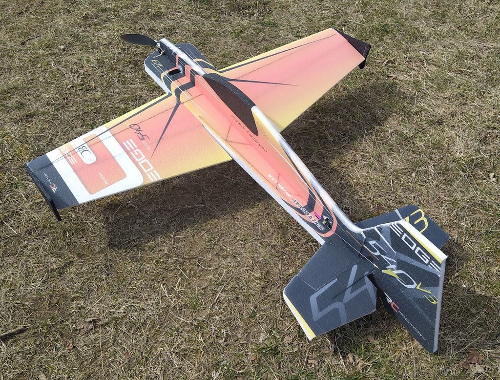

Samo wykonanie zestawu nie jest już tak cudownie przemyślane, jak halowy Edge. Tzn. nie ma już tych misternych kratowniczek, wykrzyzowań itp. Dziwnym to nie jest, bo ten model to jednak kawał EPP i zwyczajnie nie ma potrzeby tak komplikować konstrukcji.
Sama jakość wykonania jest piękna. Malowanie świetne, części równiutkie, pięknie pasujące, wszystko proste, nawet napęd sterów jest zrobiony na snapach kulowych - nic tylko składać.
Aczkolwiek - obawiałem się trochę o sztywność skrętną kadłuba, bo producent nie przewidział żadnych węglowych wzmocnień w kadłubie. Jest to wprawdzie kawał EPP, ale jednak model dosyć spory i nie miałem okazję na ogon nienadążający za skrzydłami przy szybkich beczkach, więc samodzielnie dorobiłem kratownicę z płaskowników węglowych na poziomej części kadłuba, dokładnie tak, jak w nieco mniejszym ichnim Edge'u:
https://www.rc-factory.eu/letadla/outdoor-series/extra-330-aerobatics-2
Czyli dwa płaskowniki prowadzone po bokach poziomej części kadłuba i pomiędzy nimi rozpórki pod kątem 45st.  Po tej modyfikacji całość stała się iście betonowa.
Ale nie wiem czy faktycznie była potrzeba, żeby to robić. Myślę, że tego się nigdy nie dowiemy ;)
No i podwozie jest słabowite. Golenie są jakie są, dużo żywicy, mało zbrojenia , ja robię lepsze kompozyty. Ale to i tak bardziej dystans śmigła od ziemi, niż podwozie które będzie używane do jeżdżenia po pasie startowym/
A jak to lata?
Absolutnie rewelacyjnie. To jest najlepiej latający akrobat jakiego w życiu miałem. Fantastycznie wisi, ma na tyle bezwładności, że bardzo dobrze robi się figury autorotacyjne, no żyletce lata lepiej, niż niejeden model na skrzydłach, stabilnie wisi, bardzo stabilny jest w harrierze.
Mogę tym polecieć absolutnie wszystko co ja potrafię :D

Otóż - Edge jest... cięższy, do tego przy mniejszej rozpiętości i powierzchni skrzydła.
I paradoksalnie to jest coś na czym mi zależało, bo mocy jest tu pod dostatkiem, a większa waga powoduje nieco więcej bezwładności. A bezwładność to frajda, bo i stabilniejsze to przy podmuchach (Edge jest naprawdę stabilny), szybsze i lepiej ciągnie w figurach autorotacyjnych. Byłem nawet gotów poświęcić, na rzecz tego łatwość zawisu, ale całkowicie niesłusznie. Waga absolutnie Edge'owi nie ciąży, wręcz nie chciałbym żeby był lżejszy.
