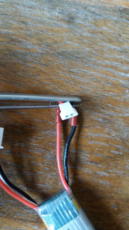

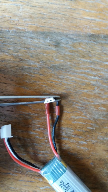

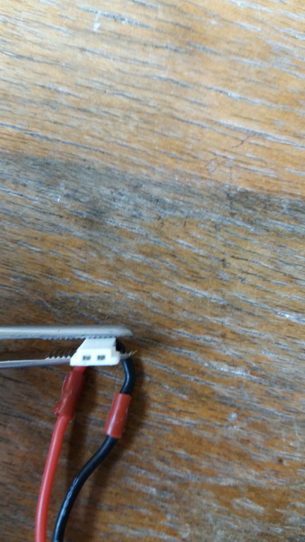

jogi99 Opublikowano 30 Czerwca 2020 Autor Opublikowano 30 Czerwca 2020 Silnik zamontowany - rwie do przodu Mam jeszcze jeden problem: kupiłem nowy akumulator lecz nie pasuje wtyczka. Nie wiem jaki symbol ma oryginalna, zamieszczam fotki oryginalnej, proszę o pomoc...
jogi99 Opublikowano 2 Lipca 2020 Autor Opublikowano 2 Lipca 2020 W dniu 30.06.2020 o 18:39, zipp napisał: Wtyk Molex 51005 (Syma, Walkera) Trochę mnie zmyliłeś, na moim zdjęciu jest gniazdo nie wtyk - chociaż sam piszę "wtyczka" Zamówiłem WTYK a nie Gniazdo Muszę jeszcze raz zamawiać https://abc-rc.pl/product-pol-8004-Gniazdo-Molex-51005-z-przewodem-100mm-2-PIN.html W dniu 30.06.2020 o 18:39, zipp napisał:
zipp Opublikowano 2 Lipca 2020 Opublikowano 2 Lipca 2020 29 minut temu, jogi99 napisał: Trochę mnie zmyliłeś, na moim zdjęciu jest gniazdo nie wtyk - chociaż sam piszę "wtyczka" Rzeczywiście, mea culpa. Płeć ma znaczenie
