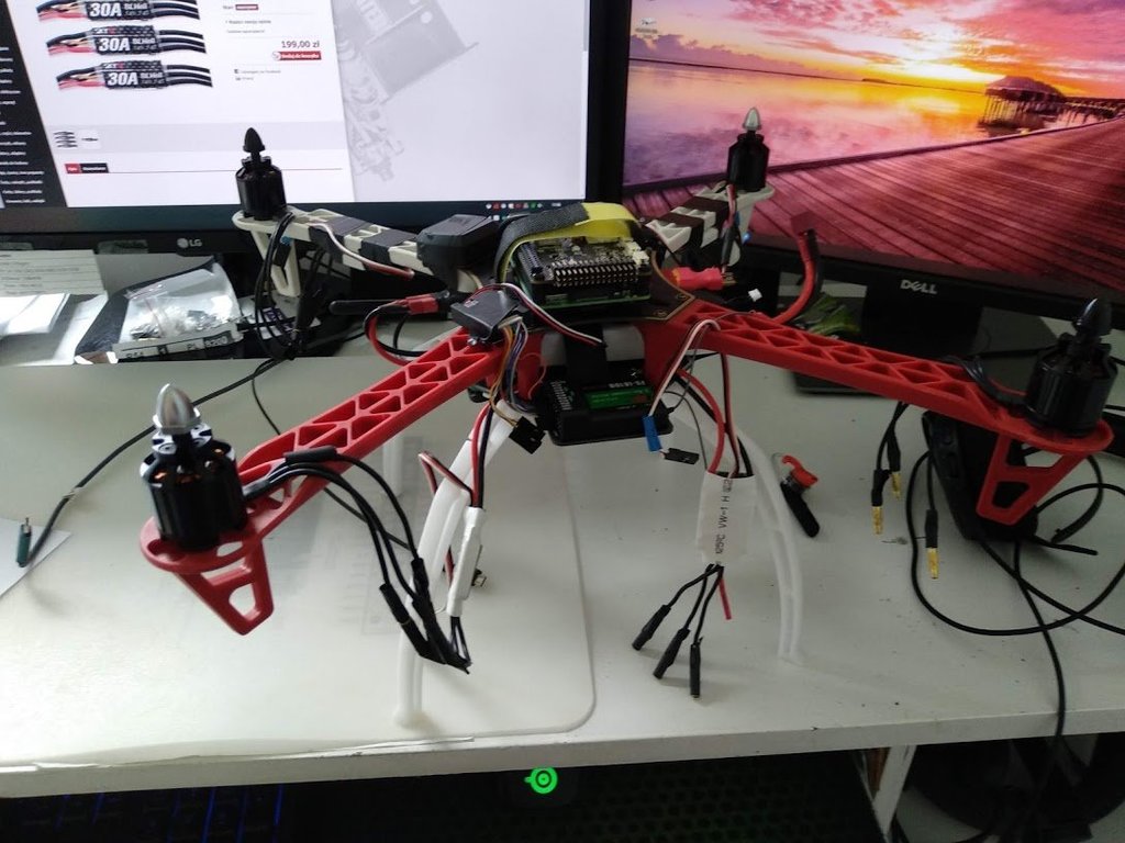

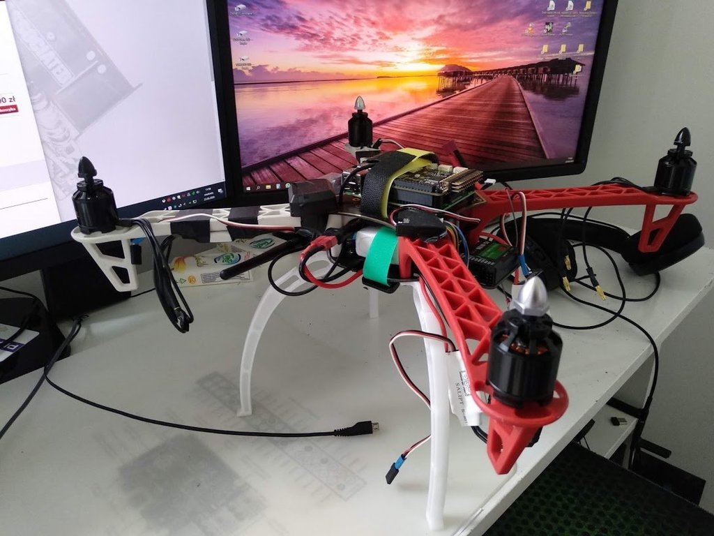

avatarus Opublikowano 26 Sierpnia 2020 Udostępnij Opublikowano 26 Sierpnia 2020 Witam Staram się zbudować qadrocopter, korzystam z poradników w necie (kursy udemy itp). Robię go na ramie F450, serce to Raspberry pi + Navio2 Używam silników Emax MT2216 810KV, Bateria 3s. Miałem jakieś stare ESC no name kupione 3 lata temu gdy chciałem składać quadrocopter, ale potem budowa itp i nie było czasu. Teraz już go mam i wracam do projektu. No więc te ESC co prawda kręciły silnikami ale jeden się już spalił a jeszcze nie wystartowałem nim do końca Proszę o poradę jakie ESC do tego quadrocoptera? Szukam prawdopodobnie 30a (lub inne jakie poradzicie), ale albo jest jakiś straszny problem z dostępnością albo szukam archaicznych modeli. Myślałem o Emax BLheli 30A ale nigdzie nie mogę ich dostać, same braki magazynowe. Może coś lepszego poradzić ? Jeśli macie inne sugestie to też chętnie wysłucham. Zastanawiam się czy nie przejść też już od razu na baterie 4s. Z góry dziękuje za porady Odnośnik do komentarza Udostępnij na innych stronach Więcej opcji udostępniania...
przemo Opublikowano 29 Sierpnia 2020 Udostępnij Opublikowano 29 Sierpnia 2020 Bo te regle co chcesz znaleźć to już ciut prehistorii wielowirnikowej jest i dlatego tego nie ma na magazynie. Przy budowie drona sam się dałem na to nabrać kupując cały komplet silników i regli od emax'a. Silniki były spoko ale regle strasznie już stare, protokół oneshot125 jest stary, teraz wszystko idzie po dshot. https://www.tojalece.pl/pl/p/ESC-HGLRC-T-Rex-35A-3-6S-BlHeli_32/183 w swoim drugim quadzie mam takie i do tej pory nie mam z nimi żadnego problemu. Na banggodzie się nie opłaca kupować bo są 5 PLN tańsze do tego wysyłka więc czasowo zaoszczędzisz. I masz przekrój od 3S do 6S z lipo Takie moje zdanie ... Odnośnik do komentarza Udostępnij na innych stronach Więcej opcji udostępniania...
avatarus Opublikowano 30 Sierpnia 2020 Autor Udostępnij Opublikowano 30 Sierpnia 2020 no i właśnie o takie info mi chodziło. Dla was to informacja oczywista, ale nie mając pojęcia o aktualnych technologiach i próbie szukania tego po sklepach tam zawsze starcie reklamują jako rewolucyjną nową technologię (mimo ze nikt z niej już prawie nie korzysta). Dzięki jeszcze raz, zaraz zamówię. Pozdrawiam Odnośnik do komentarza Udostępnij na innych stronach Więcej opcji udostępniania...
avatarus Opublikowano 16 Września 2020 Autor Udostępnij Opublikowano 16 Września 2020 dziękuje za poradę z reglami, sprawują się świetnie, dron już lata :). Pozdrawiam Odnośnik do komentarza Udostępnij na innych stronach Więcej opcji udostępniania...
