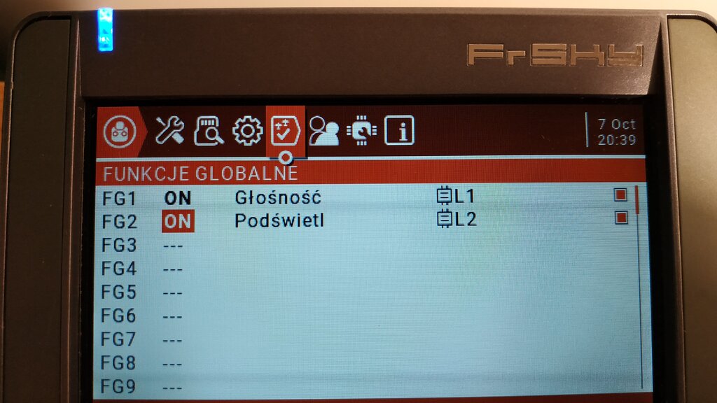

Chciałem uprzejmie donieść, że opentx wprowadziło funkcję regulacji podświetlania ekranu potencjometrem w nowej wersji 2.3.10 z 6/10/2020 w funkcjach specjalnych :D
Dotyczy to radii z kolorowym wyświetlaczem. Sprawdziłem i działa:)

Hmmm, jakieś jeszcze ustawienia zmieniałeś? Bo mogę to wybrać ale nic nie daje
EDIT: już wiem; w ustawieniach każdego modelu pozycja "global settings" musi być ON i już działa :)
