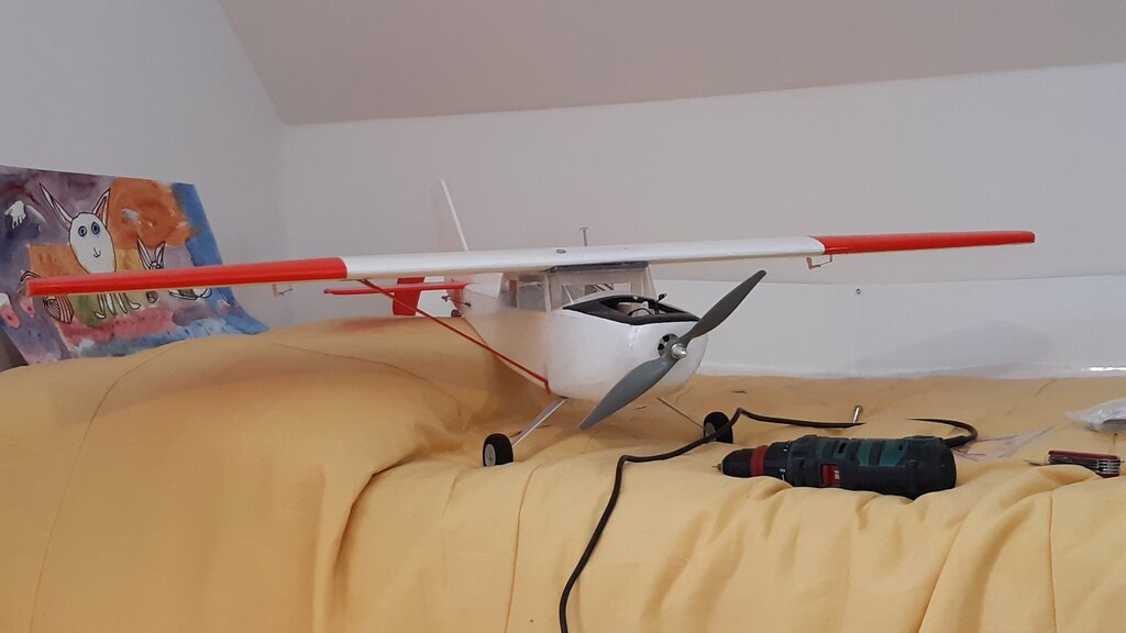

karkog Opublikowano 20 Lutego 2021 Autor Opublikowano 20 Lutego 2021 Samolot jest gotowy do lotu czekam na troszke wolnego czasu i pogode. Zdam relacje oczywiscie. Dodaje zdjecie, ale teraz jeszcze jest dodane pare detali.
karkog Opublikowano 21 Lutego 2021 Autor Opublikowano 21 Lutego 2021 Nie dziękuję ... hehe bo jeszcze nie poleciał. Planuje zrobic mu sesje zdjeciową przed lotem, żeby bylo na pamiatke - nigdy wczesniej nie pilotowałem takiego samolotu, tylko szybowce.
