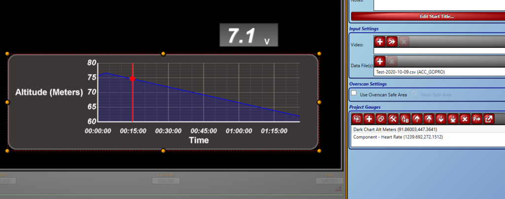

PS: Może dla testów wrzuć sobie taki wykres będzie wiadomo czy coś z synchronizacją czy może złymi danymi:
Informuję, że właśnie udało mi się uruchomić zegary :). Nie wiem, czy to konieczne, ale w pliku wygenerowanym z Data Explorera pozmieniałem nazwy kolumn żeby nie miały spacji i innego niepotrzebnego tekstu, okroiłem go też tylko do potrzebnych mi informacji. Być może to było zbędne ale w końcu ruszyło. Co do rozjeżdżania się danych to mój pierwszy film jest krótki ok. 1 min i nie zauważyłem narazie żeby coś nie grało. Pytałem o to wario bo w gotowych zegarach oferowanych przez Dashware są fajne analogowe ale wariometr jest tylko w stopach/min. Czarobest jeszcze raz dzięki za pomoc! Kluczową sprawą było stworzenie profilu dla Hott'a i wczytanie tych danych. Z pozostałymi sprawami powinienem sobie poradzić.

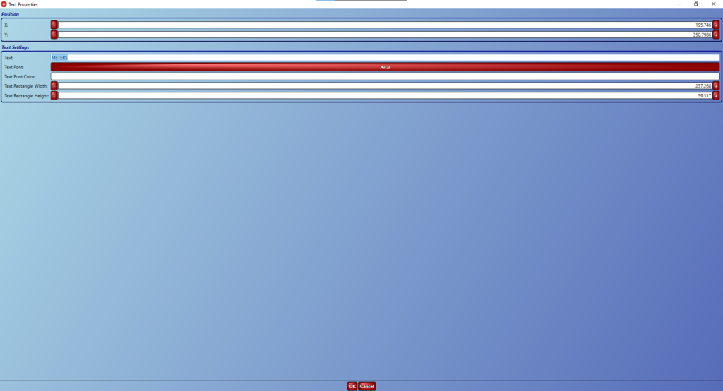

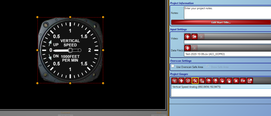

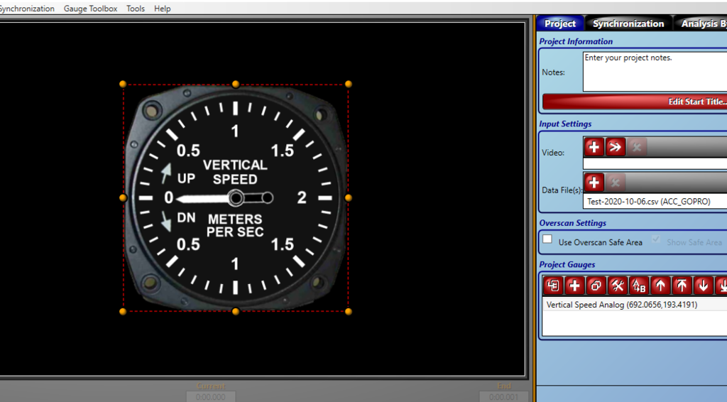

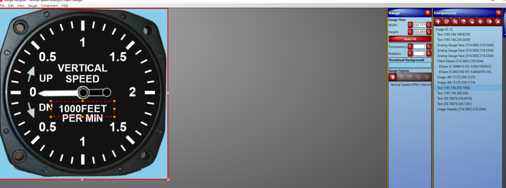

No i super :). Tak jak sam napisałeś, poradzisz sobie na spokojnie. Jeśli chodzi o te zegary, możesz je edytować pod siebie, zresztą jednostka to tylko opis, bo jeśli podepniesz pod nie zmapowaną wysokość to wyświetli ją tak jak jest zapisana czyli po prostu odpowiednią wartość liczbową.
Dzięki temu można nawet pod prędkościomierz wstawić sobie wskaźnik napięcia wyskalowany jak chcesz i tak dalej choć trzeba się pobawić, dla przykładu wziąłem taki miernik prędkości pionowej, podpinasz pod niego prędkość pionową z logów w m/s i trzeba sobie tylko zmienić opis np. tak (można też dwuklikiem na zegar):
Szukasz odpowiedniego elementu w tabelce po prawej (można też kliknąć na obrazku, ale czasem nachodzą na siebie i jest trudno):
I edytujesz go:
I przykładowo masz:
Wyskaluje się już samo do danych które podepniesz lub jak chcesz albo jest taka potrzeba, w oknie edycji bawiąc się różnymi elementami (to już metodą prób i błędów co wybrać) można samemu na stałe ustalić skok, wartości i wszystkie kolorki, kształty czy opisy.
