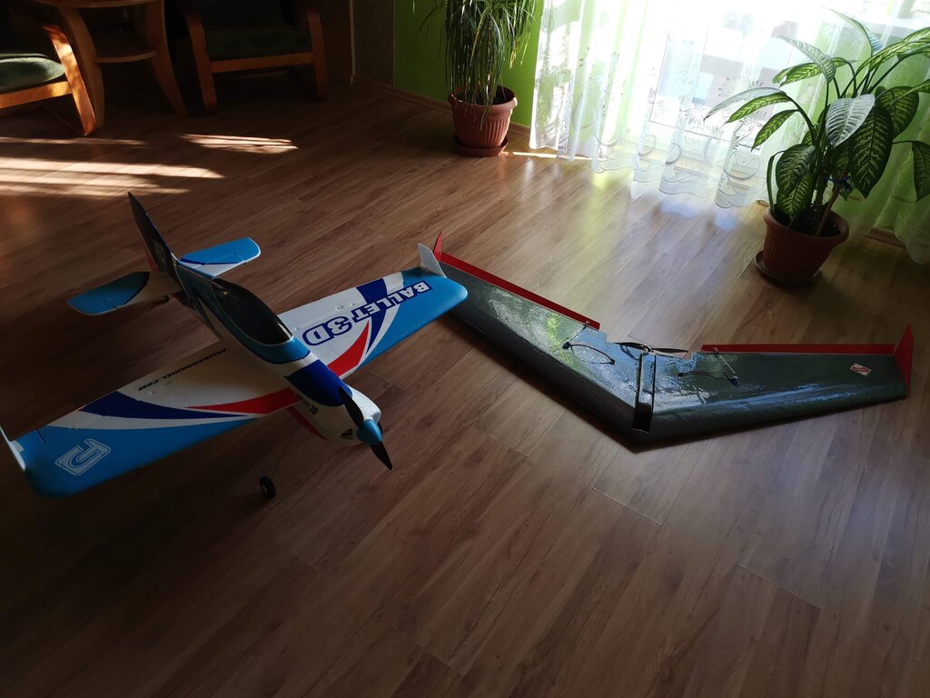

lopez 16 Opublikowano 24 Lutego 2021 Udostępnij Opublikowano 24 Lutego 2021 Witam. Jakiś czas temu zrobiłem takie latające skrzydełko. Rozpiętość 1600mm cięciwa przy kadłubie 410 mm i końcówka skrzydła 210 mm. Mam do was pytanko jak to wyważyć, robiłem takie modele kilka lat temu i kompletnie zapomniałem jak to się robi:) a może ktoś robił coś podobnego? Chciałbym to oblatac w weekend i chociaż wstępnie to wyważyć Odnośnik do komentarza Udostępnij na innych stronach Więcej opcji udostępniania...
paweln7 Opublikowano 24 Lutego 2021 Udostępnij Opublikowano 24 Lutego 2021 Witam proszę http://wingcgcalc.bruder.com.br/en_US/# Odnośnik do komentarza Udostępnij na innych stronach Więcej opcji udostępniania...
robertus Opublikowano 25 Lutego 2021 Udostępnij Opublikowano 25 Lutego 2021 Tylko ustaw lotki lekko do gory w neutrum. PS. Wąskie jakieś te lotki. Odnośnik do komentarza Udostępnij na innych stronach Więcej opcji udostępniania...
