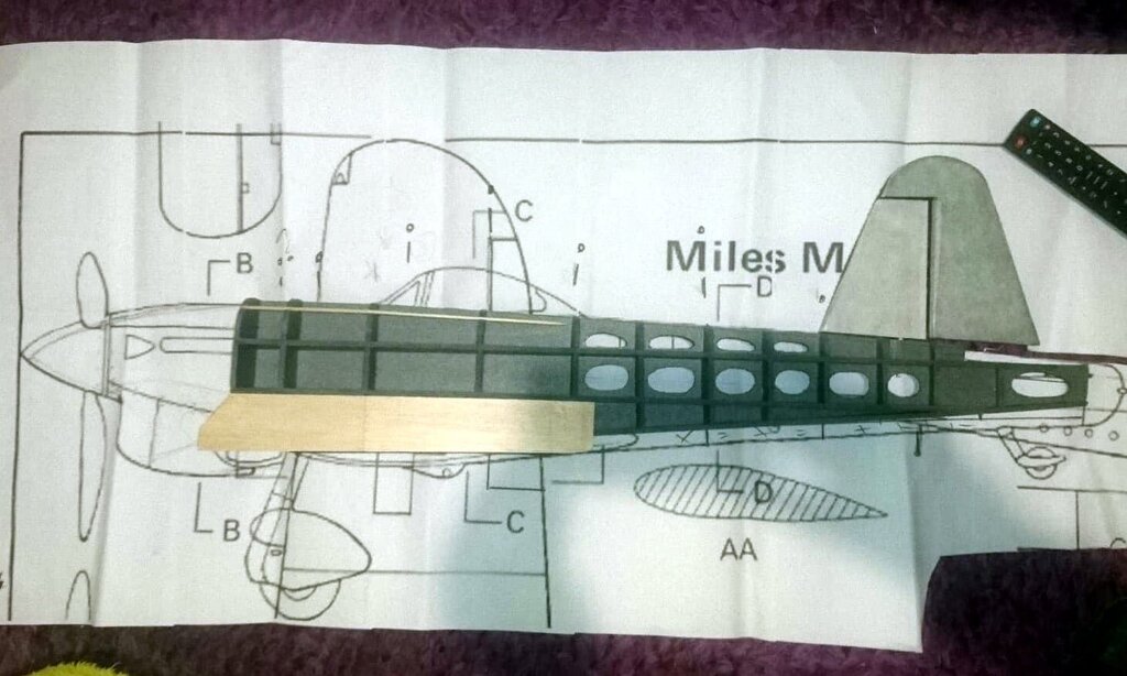

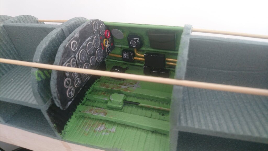

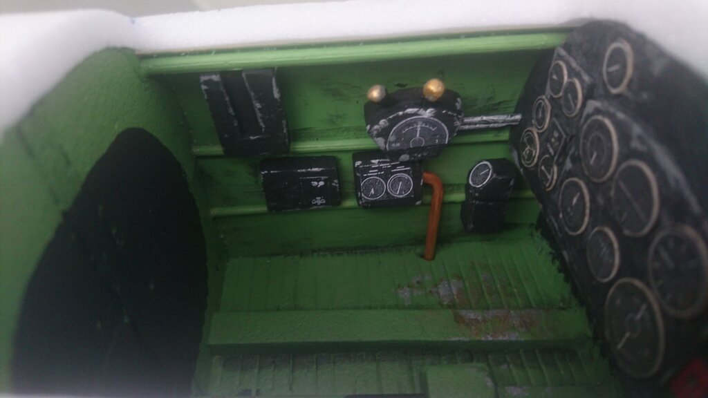

Szkielet zrobiłem z marnych podkładów -ma za zadanie jedynie utrzymać kształt  krycia Dial'owskim xpsem, całość będzie kryta papierem na Ezekote. wnętrze to troszkę fantazja  z braku źródeł.
Rozpiętość będzie 1,2m
Balsowe wstawki będą wzmocnieniem podparcia skrzydła , jeszcze nie zdecydowałem jaki wybiorę jego  profil stąd brak tu jeszcze wcięcia dla niego   .
Skrzydła muszę robić składane więc te rozwiązanie otwiera też mi furtkę na różne sposoby mocowania skrzydła ..też tu jeszcze nie padł ich wybór .

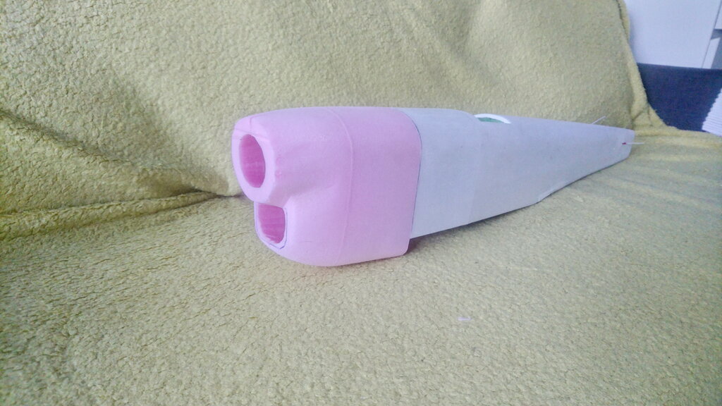

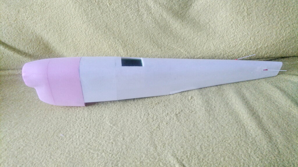

Kadłub (długość 1m ) na tę chwilę waży 160 g  oczywiście jeszcze brak tu ostatecznych szlifów .
