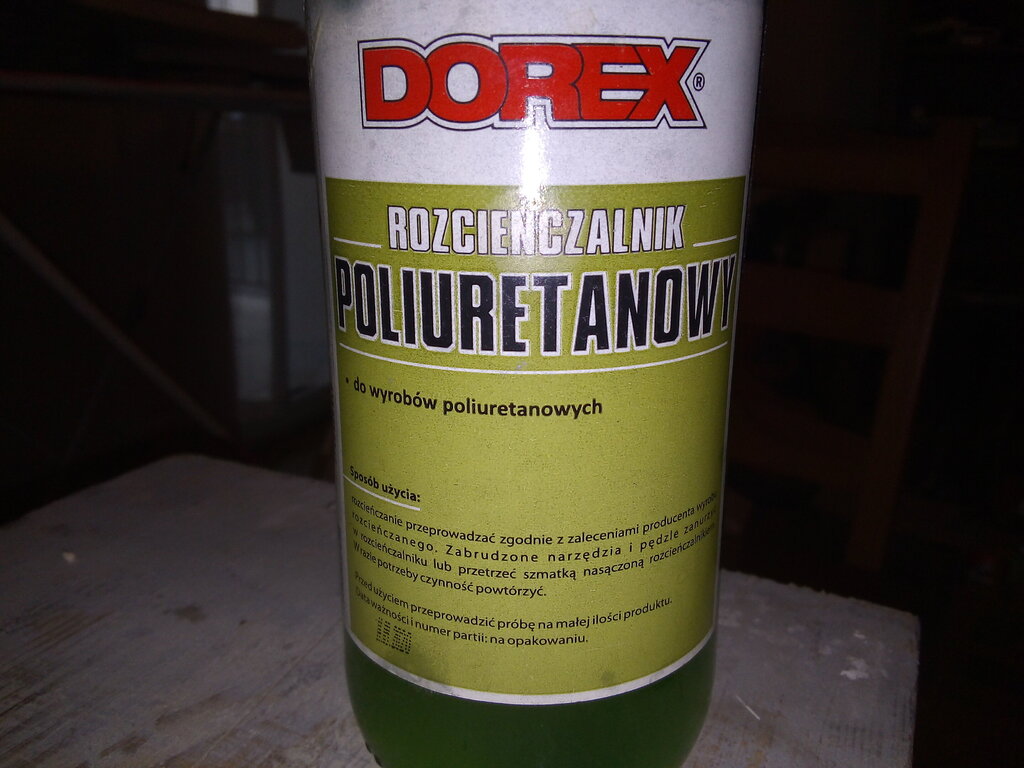

paweln7 Opublikowano 26 Marca 2021 Opublikowano 26 Marca 2021 Witam https://www.leroymerlin.pl/farby-lakiery-i-kleje/rozpuszczalniki-rozcienczalniki/rozcienczalniki-rozpuszczalniki/rozpuszczalnik-poliuretanowy-0-5-l-dragon,p163499,l1163.html
d9Jacek Opublikowano 26 Marca 2021 Opublikowano 26 Marca 2021 1 minutę temu, paweln7 napisał: Witam https://www.leroymerlin.pl/farby-lakiery-i-kleje/rozpuszczalniki-rozcienczalniki/rozcienczalniki-rozpuszczalniki/rozpuszczalnik-poliuretanowy-0-5-l-dragon,p163499,l1163.html no ale własnie taki rozpuszczalnik/rozcieńczalnik gryzie styro, dlatego napisałem alkohol
paweln7 Opublikowano 26 Marca 2021 Opublikowano 26 Marca 2021 Jacku stosuję taki rozpuszczalnik ( tylko w butelce firmy DRAGON )i rozcieńczam nim klej ok 15-20% i oklejam rdzenie balsą i nie zauważyłem aby naruszał styropian
d9Jacek Opublikowano 26 Marca 2021 Opublikowano 26 Marca 2021 9 minut temu, paweln7 napisał: tylko w butelce firmy DRAGON ok,jasne tylko tej firmy
Artur Lis Opublikowano 26 Marca 2021 Opublikowano 26 Marca 2021 25 minut temu, paweln7 napisał: Jacku stosuję taki rozpuszczalnik ( tylko w butelce firmy DRAGON )i rozcieńczam nim klej ok 15-20% i oklejam rdzenie balsą i nie zauważyłem aby naruszał styropian Paweł, ile kleju z butelki ( ile gram lub ml ) na rozcieńczalnik 15-20% Czy robisz, to na oko .
paweln7 Opublikowano 26 Marca 2021 Opublikowano 26 Marca 2021 6 minut temu, Artur Lis napisał: Czy robisz, to na oko . tak dolewam do butelki na oko potem tylko to trzeba dobrze wymieszać ( musiałem jakoś rozwiązać problem gdy kupiłem gęsty klej -stary? )

d9Jacek Opublikowano 26 Marca 2021 Opublikowano 26 Marca 2021 ..no więc tak na szybko... rozpuszczalnik spirytusowy "DENATURYT " roztwarza Soudal 66A, ale.....tworzy sie taka mleczna emulsja -klej traci swoja przezroczystośc.... czy się utwardza jescze nie wiem , za szybko std rozcieńczalnik do poliuretanu "NobileS" żre styro jak cholera czyli ten polecany przez Pawła ma inny skład tak , kiedyś dyktą rozcieńczało się "Chemolak " i E5 EDIT: emulsja po 25 minutach przeszła w postać bardzo gęstego miodu- wygląda na to , że dodatek rozp. spirytusowego rozcieńcza klej a jednocześnie działa jak katalizator ( woda ? ) czekamy dalej minęła godzina... powierzchnia masy pyłosucha, nie lepi się do palców, konsystencja plasteliny dwie godz ... twarde i suche
