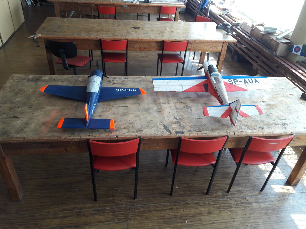

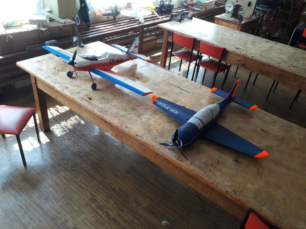

Przejrzałem materiał nakręcony i przygotowany przez Tobiasza, ale nie ma sensu tego tutaj wklejać.  Może kiedyś uda się zrobić coś lepszego ?
I jeszcze rodzinne zdjęcie....
Tymczasem pozdrawiam - Jurek
