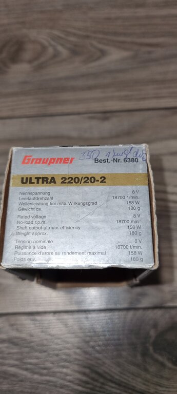

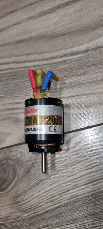

maruta82 Opublikowano 23 Września 2021 Opublikowano 23 Września 2021 Hej Może ktoś doradzić jakie śmiało składane do tego silnika założyć Bezpośrednio bez przekładni
latacz Opublikowano 23 Września 2021 Opublikowano 23 Września 2021 6x3" i nie napisałeś do jakiego modelu i jakie zasilanie. a to może nieco zmienić...

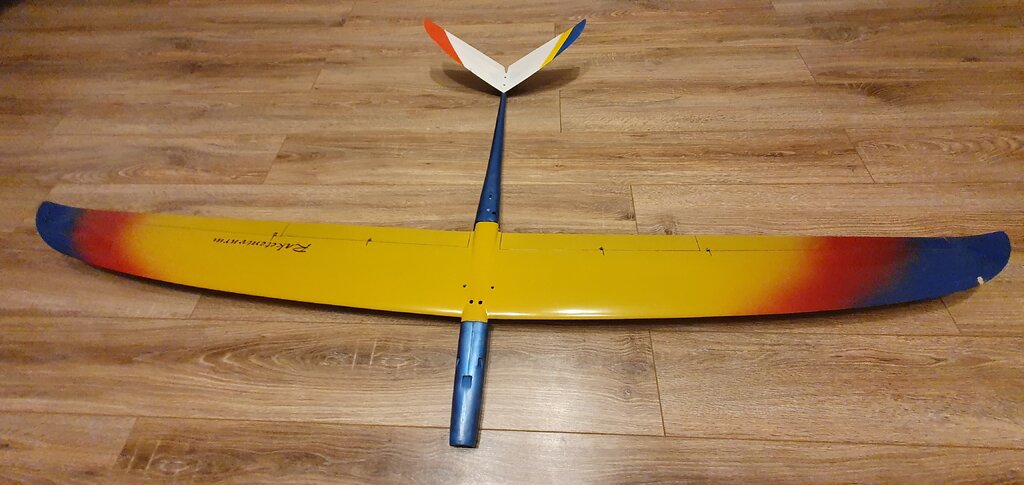

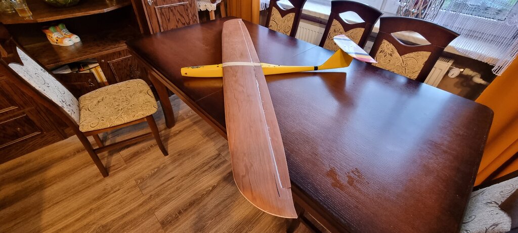

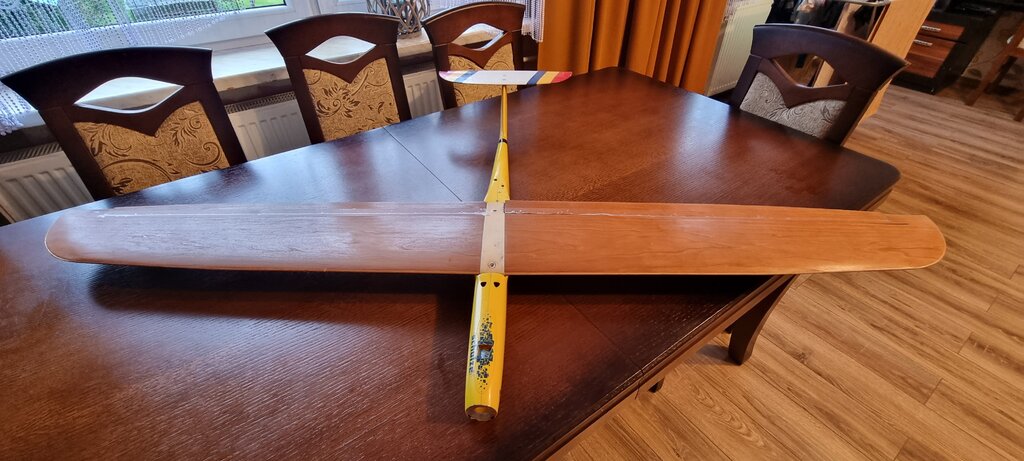

maruta82 Opublikowano 24 Września 2021 Autor Opublikowano 24 Września 2021 Zasilanie 3s Model to składak Mam kadłub laminat i do tego skrzydło Rozpiętość 1,7 m od fauna z blejzyka Czyli coś pokroju szybowca dlatego Śmigło składane
latacz Opublikowano 24 Września 2021 Opublikowano 24 Września 2021 to ten silnik mało się do tego nadaje... masz stałą kV około 2340 obr/V a do względnie powolnego motoszybowca optimum byś miał około 900 -1200... śmigło 6x3 będzie mocno obciążać ten silnik -duży pobór prądu , ciąg będzie dość mały -za to model będzie chciał się bardzo rozpędzać w locie poziomym na silniku... chyba, że zdołasz ożenić ten motorek z przekładnią 2,5:1 lub 3:1 i wtedy dać większe śmigło.
maruta82 Opublikowano 24 Września 2021 Autor Opublikowano 24 Września 2021 W dniu 24.09.2021 o 10:16, latacz napisał: to ten silnik mało się do tego nadaje... masz stałą kV około 2340 obr/V a do względnie powolnego motoszybowca optimum byś miał około 900 -1200... śmigło 6x3 będzie mocno obciążać ten silnik -duży pobór prądu , ciąg będzie dość mały -za to model będzie chciał się bardzo rozpędzać w locie poziomym na silniku... chyba, że zdołasz ożenić ten motorek z przekładnią 2,5:1 lub 3:1 i wtedy dać większe śmigło. Rozwiń Tylko gdzie znajdę do niego przekładnie Jedynie chyba jak komuś zalega? Nawet nie wiem za ile bym go mógł odsprzedać żeby kupić coś innego
latacz Opublikowano 24 Września 2021 Opublikowano 24 Września 2021 albo zrób mały około 100 -120cm rozpiętości szybki model... lub zostaw silnik na czas kiedy ten szybszy model będziesz mieć i kup inny (jakiś pasujący do modelu z średniej dolnej półki nowy koło stówki kupisz). cena za tą ultrę -nie mam pojęcia -gatunkowo dość dobry ale wygląda na trochę styrany podrapany itp. słowem -potrzeba amatora. a stan chyba bliżej nieznany -uruchamiałeś go ?

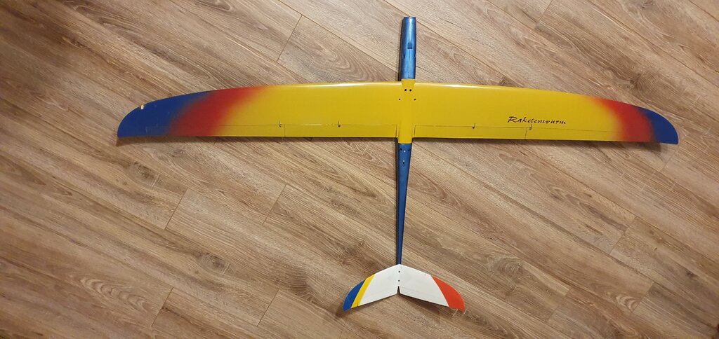

maruta82 Opublikowano 25 Września 2021 Autor Opublikowano 25 Września 2021 To może inaczej. Mam dwa modele Jeden to jak wcześniej wspominałem a drugi to hotliner i do obu potrzebuje silników średnica wewnetrzna w kadłubach to około 32mm
latacz Opublikowano 25 Września 2021 Opublikowano 25 Września 2021 i do małego hotlinera ten silnik pasuje -ile ten Twój hotliner ma rozpiętości i wagi do lotu ? jeśli około 100-120cm i waga poniżej 700g to masz niezły silnik pod ten model. śmigło 6x3 (łatwiejszy start mniejsza prędkość w locie -lepsze wznoszenie) lub 4,7x4,7 bardzo trudny start i słabe wznoszenie po starcie -ale duża prędkość -silnik zacznie ciągnąć jak model się rozpędzi) a i szybowiec ze zdjęcia wygląda na dość szybki -jednak nie aż tak szybki jak ten silnik. do takiego szybowca na 3s ja bym celował w motorek ze stałą kV około 1400 obr/min
maruta82 Opublikowano 25 Września 2021 Autor Opublikowano 25 Września 2021 Szybowiec i hotliner mają rozpiętości 1,7m waga obu to około po 600gram Z zamontowanymi serwami Do szybowca zmieszczę ten silnik a do hotlinera już nie. Pewnie by wszedł jak by była przekladnia.
latacz Opublikowano 25 Września 2021 Opublikowano 25 Września 2021 tyle, że do hotlinera przekładnia niewskazana -nie przy tym silniku. hotliner potrzebuje dużych obrotów na wale smigła -czyli albo bezpośrednio silnik o kv około 2500 albo silnik o krańcowo dużym kv więcej ogniw w pakiecie i wtedy przekładnia. np silnik kv 5000 -6000 4s lub 6s i redukcja 3x lub 5x a szybowiec stosunkowo małych obrotów i większego śmigła -więc albo dość niskie kv -albo kv średnie/wysokie i przekładnia...
maruta82 Opublikowano 25 Września 2021 Autor Opublikowano 25 Września 2021 W dniu 25.09.2021 o 13:16, latacz napisał: tyle, że do hotlinera przekładnia niewskazana -nie przy tym silniku. hotliner potrzebuje dużych obrotów na wale smigła -czyli albo bezpośrednio silnik o kv około 2500 albo silnik o krańcowo dużym kv więcej ogniw w pakiecie i wtedy przekładnia. np silnik kv 5000 -6000 4s lub 6s i redukcja 3x lub 5x a szybowiec stosunkowo małych obrotów i większego śmigła -więc albo dość niskie kv -albo kv średnie/wysokie i przekładnia... Rozwiń Dzięki za podpowiedzi To jakie silniki byś polecił Możesz jakieś podrzucić linki do szybowca i chotlinera Mam silnik axi seri 28 którego używam z funray mpx ale on jest za duży żeby wszedł mi w ten kadłub od szybowca
latacz Opublikowano 25 Września 2021 Opublikowano 25 Września 2021 to ile konkretnie masz miejsca ? -średnice przedniej wręgi kadłuba dla szybowca i hotlinera ? czy dla oby modeli przewidujesz zasilanie 3s ? jak szybko ma latać hotliner ? 100 -200 czy 250km/h ? jak stromo wznosić się motoszybowiec ? lekkie wznoszenie 15* dość dobre 30* ostro 45* czy iść pionowo w górę ? no i podstawa ile kasy chcesz przeznaczyć na silnik do każdego z tych modeli ? bo można budżetowy silnik np redox za stówkę i łagodne ale bezpieczne wznoszenie a można silnik z przekładnią dający pionowe wznoszenie za ponad tysiaka np jakiś hacker z przekladnią -lub pośrednio mega lub kontronik z przekładniami lub bezpośrednio... do hotlinera można np phasora z przekładnia i ponad 200km/h za blisko półtora tysia -albo coś bardziej normalnego za stówę lub dwie.... i prędkości 150km/h możliwości są setki -kwestia co dla Ciebie będzie optymalne. popatrz na silniki np w sklepie nastik -ma spory wybór i przejrzyste opisy -coś wytypuj i podyskutujemy na temat przydatności. Osobiście lubię silniki z przekładniami, głównie mega i kontronik, fajne też są x-power (czyli średnia półka). W 2 metrowym motoszybowcu ważącym 1100g (fornirowiec z ARTHobby) mam megę AC 16/15/4 z przekładnią 3:1 śmigło węglowe 13x8,5" pakiet 3s 2200 45C/90C i idzie to prawie pionowo w górę. Prędkość lotu około 80km/h. Poprzednio miałem w nim starego szczotkowego neodymowca klasy 480 (średnicy 28mm i100g wagi) ze śmigłem 9x6" wznoszenie było 45* i prędkości lotu 120km/h (telemetria) w małym szybkim modelu 100cm 500g (jeszcze nie hotliner coś pośredniego miedzy hotlinerem a szybowcem) siedział własnej roboty motorek 28g wagi średnica 28mm i długość 10mm zintegrowany z aluminiowym kołpakiem kręcący 18 000 obrotów śmigłem 6x3 lub też szczotkowy neodym klasy 400 (motorek 28mmśrednicy i 80g wagi) i śmigło bodajże 4,7x4,7 " prędkości rzędu 140-150 km/h
maruta82 Opublikowano 28 Września 2021 Autor Opublikowano 28 Września 2021 W dniu 25.09.2021 o 17:34, latacz napisał: to ile konkretnie masz miejsca ? -średnice przedniej wręgi kadłuba dla szybowca i hotlinera ? czy dla oby modeli przewidujesz zasilanie 3s ? jak szybko ma latać hotliner ? 100 -200 czy 250km/h ? jak stromo wznosić się motoszybowiec ? lekkie wznoszenie 15* dość dobre 30* ostro 45* czy iść pionowo w górę ? no i podstawa ile kasy chcesz przeznaczyć na silnik do każdego z tych modeli ? bo można budżetowy silnik np redox za stówkę i łagodne ale bezpieczne wznoszenie a można silnik z przekładnią dający pionowe wznoszenie za ponad tysiaka np jakiś hacker z przekladnią -lub pośrednio mega lub kontronik z przekładniami lub bezpośrednio... do hotlinera można np phasora z przekładnia i ponad 200km/h za blisko półtora tysia -albo coś bardziej normalnego za stówę lub dwie.... i prędkości 150km/h możliwości są setki -kwestia co dla Ciebie będzie optymalne. popatrz na silniki np w sklepie nastik -ma spory wybór i przejrzyste opisy -coś wytypuj i podyskutujemy na temat przydatności. Osobiście lubię silniki z przekładniami, głównie mega i kontronik, fajne też są x-power (czyli średnia półka). W 2 metrowym motoszybowcu ważącym 1100g (fornirowiec z ARTHobby) mam megę AC 16/15/4 z przekładnią 3:1 śmigło węglowe 13x8,5" pakiet 3s 2200 45C/90C i idzie to prawie pionowo w górę. Prędkość lotu około 80km/h. Poprzednio miałem w nim starego szczotkowego neodymowca klasy 480 (średnicy 28mm i100g wagi) ze śmigłem 9x6" wznoszenie było 45* i prędkości lotu 120km/h (telemetria) w małym szybkim modelu 100cm 500g (jeszcze nie hotliner coś pośredniego miedzy hotlinerem a szybowcem) siedział własnej roboty motorek 28g wagi średnica 28mm i długość 10mm zintegrowany z aluminiowym kołpakiem kręcący 18 000 obrotów śmigłem 6x3 lub też szczotkowy neodym klasy 400 (motorek 28mmśrednicy i 80g wagi) i śmigło bodajże 4,7x4,7 " prędkości rzędu 140-150 km/h Rozwiń Przejrzałem moje graty i niestety muszę silnik zakupić. Do szybowca wejdzie mi silnik max 32mm średnicy. Zasilić go chce 3s bo taki lipol mam. Silnik w rozsądnych pieniądzach bo nie ma co tam doinwestować. Hotliner silnik max 30mm średnicy Co do prędkości to nie muszą być zawrotne tu też nie chce iść w jakieś wielkie koszta. Hotliner jest z raketenwurm więc wiadomo że można nim dać w palnik. Nawet jestem skłonny go odsprzedać ? albo pozostaje mi go uzbroić i śmigać
latacz Opublikowano 28 Września 2021 Opublikowano 28 Września 2021 do motoszybowca coś w rodzaju XPower F2919/10 F5J LIGHT AXi 2220/16 Cyclone MEGA ACn 16/30/3CE MEGA ACn 16/35/3CE MEGA ACn 16/15/3 + przekładnia mega mini 3:1 jakiś używany kontronik 400 lub 480 z przekładnią tanio nie jest niestety silniki małej średnicy i akceptowalnej mocy są drogie... może na allegro taniej coś używanego znajdziesz... duży model z wąskim kadłubem =drogi silnik. Jakąś alternatywę masz dając silnik typu autrunner przed przednią wręga -na zewnątrz kadłuba. Nie ładnie ale tanio i skutecznie. Wtedy silnik ma średnicę zewnętrzną kadłuba a kabelki dajesz do tyłu i nie ocierają o wirujący element w ciasnym kadłubie. lub wytnij wręgę i wklej ją jakieś 15 -20mm w głąb kadłuba -wtedy wejdą przed wręgę tanie autrunnery 28mm średnicy ewentualnie autrunner w kadłub i otworkiem kable na zewnątrz kadłuba. ten hotliner -to już w ogóle cenowo silniki koszmar żeby to latało to około 500W minimum. żeby dobrze latało to 1500W czyli silnik cena podobnie jak ilość watów... używane kontronik za około 500zł jakiś kontronik kira 600 z przekładnią. (jeśli wejdzie przekładnia ma 28mm średnicy i około 3cm długości dalej silnik ma 36mm średnicy) KIRA 480-50 z przekładnią większe moce to ceny powyżej tysiaka.... np Peggy Pepper HK-2524 -3700KV mit Micro Edition 5:1N Peggy Pepper HK-2221/4 6000KV mit Micro Edition 5:1N czyli silniki do dużego hotlinera z wąskim kadłubem drogie aż boli. jakbyś chciał sprzedać tego hotlinera -to daj na PW jakąś cenę, zdjęcia ... może bym się skusił bo mam na półce pasujący napęd... na minus, że Żona mnie pewnie .... "pobłogosławi" jak kolejny model kupię... I dobra rada na przyszłość -wszelkie modele ponad 150cm rozpiętości szukaj z kadłubami większej średnicy -żeby weszły silniki fi 36 lub 38mm i jeszcze żeby zostało troszkę miejsca na kabelki obok autrunnerów...
