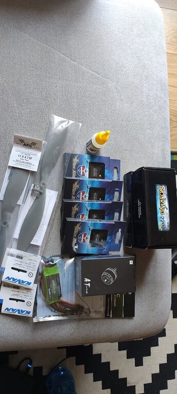

Wyposażanie jakie wybrałem to:
-serwa BlueBird BMS 126WV
-silnik T-motor 2814 1050kv
-regulator 45a Mantis
-pakiet 2200 mAh 30 C 11,1 V
-odbiornik FR-SKY rx6r
-śmigło 11x4,7SF APC

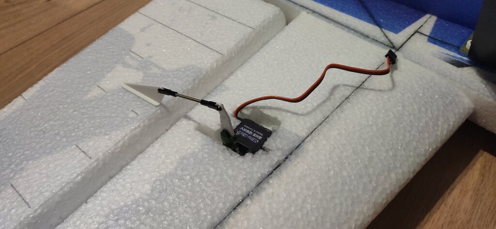

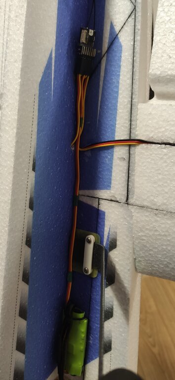

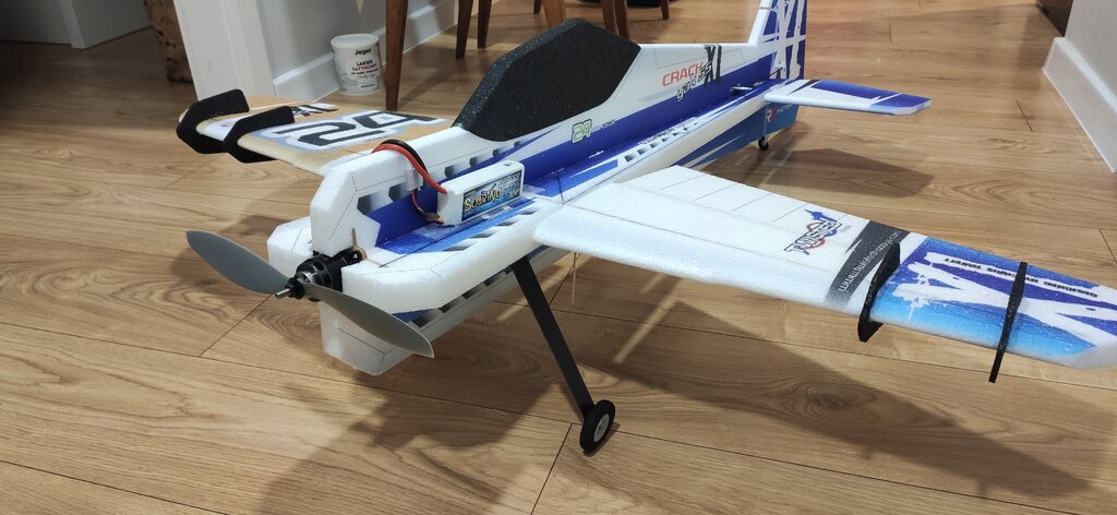

Udało mi się dzisiaj coś tam podłubać :)

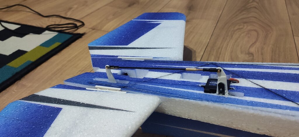

Serwo na wysokość :
Serwa lotki :

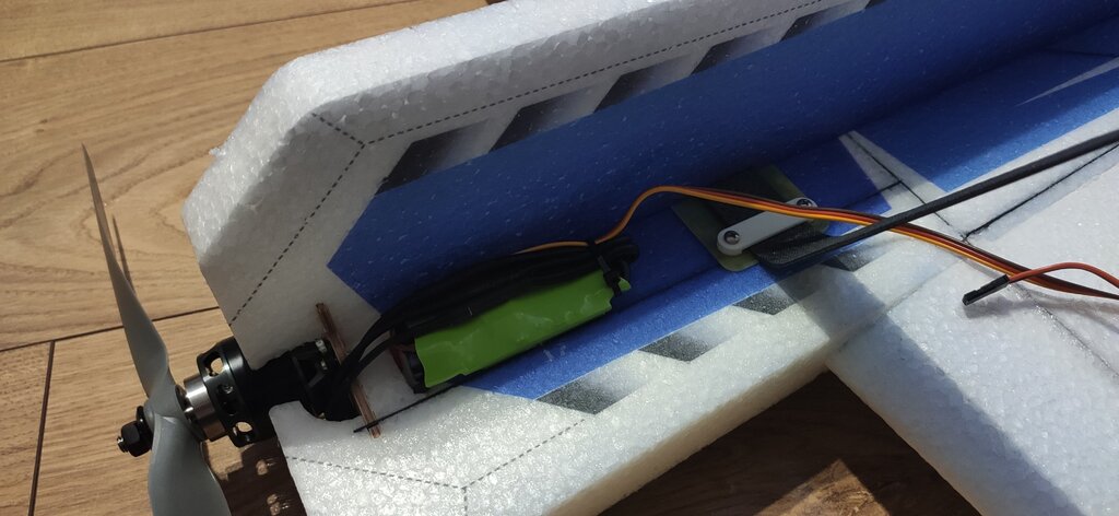

Napęd

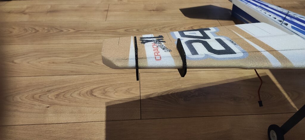

Producent przewidział coś ale winglety, pewnie coś tam pomoże w żyletkach
Tak jak mówiłem wcześniej, wszystko do siebie idealnie pasuję , nic nie trzeba kombinować. Węgla tyle, że pancernik straszny, nic się nie gnie. Ogona wzmacniać nie trzeba ;) Na dzisiaj tyle, zapomniałem o przedłużaczach, właśnie zamówiłem i będę kminił co dalej :)

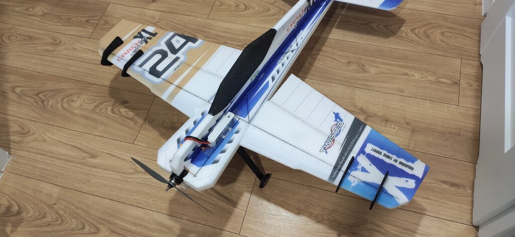

Udało się do końca poskładać i polepić YAKA:
Producent przewiduję wagę w przedziale 750-850g. Mi udało się skleić komplet i mieszczę się w przedziale, co prawda jest to prawie górna granica,  bo 835g ale czytając zagraniczne fora to też im tak wychodzi . Mam cięższy pakiet od zalecanego 1800mah o 33g, gdzieś tam pewnie prysnęło się wiecej kleju i tak to wychodzi. No nic, zostało ustawić aparaturę i w górę. Jakieś zalecenia co do ustawień ? Muszę sobie poprzypominać...
