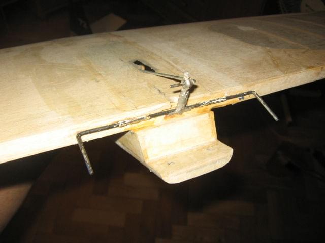

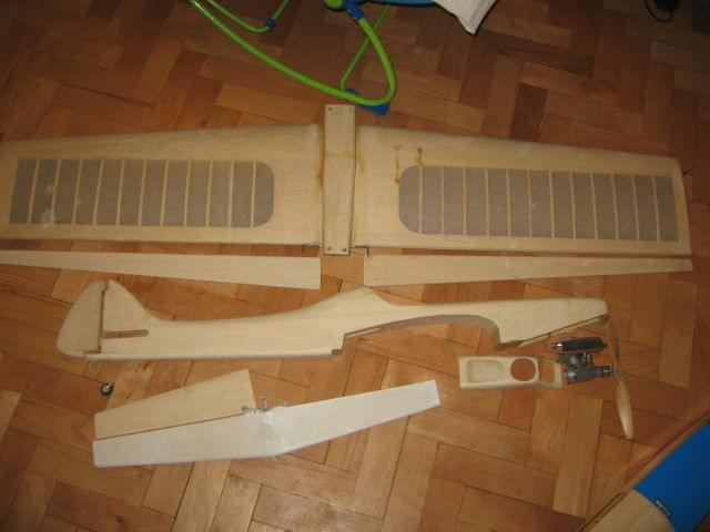

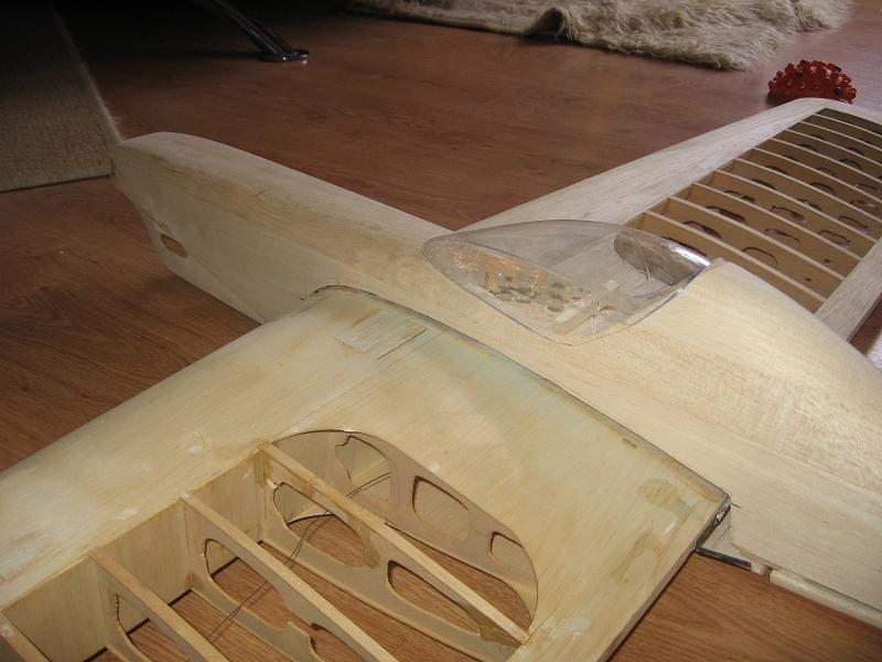

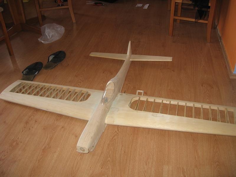

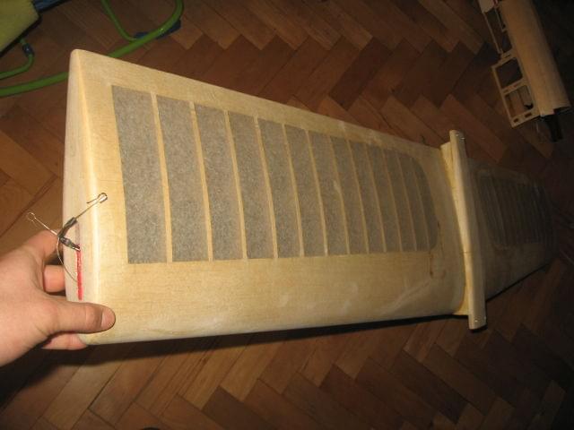

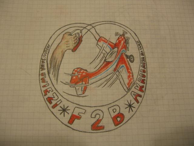

KRUUP Opublikowano 30 Stycznia 2009 Opublikowano 30 Stycznia 2009 Jak juz gdzies pisałem, zamierzam wrócic do akrobacji na uwiezi. Nie bawiłem sie tym od wielu lat, az wreszcie mnie naszło. Rozpietość 160 cm, Silnik ST 60 2-t, tłumik nie oryginalny Konstrukcja całkowicie balsowa kryta japonka i malowana, odejmowane skrzydło i statecznik poziomy. Linki chyba maja 19,2 m jak dobrze pamietam. Skrzydła nie robiłem dostałem, cała reszta robiona przeze mnie Kadłub to w połowie dłubanka, kształt wymyśliłem sam. EDIT. Model wzorowany, tylko wymiarami chyba na Vojager-ze ale nie wiem kto go prokektował, ani czy to na pewno wymiary z tego modelu, poprostu nie pamietam wszystko było tak dawno temu... To efekt dłubania, żona jak to rano zobaczyła (robiłem to w nocy jak ona spała) to sie za głowe złąpała A to zdjecia juz po oklejeniu japonka. Napęd klap Odejmowany kierunek, co by mozna wyjąć statecznik poziomy Miejsce mocowania silnika i zbiornika, zabezpieczone żywicą. Maska silnika, a własciwie dolny dekielek niedługo zabieram sie za malowanie, lakierami samochodowymi. Jak bed miał czas to zrobie zdjecia silnika. Waga mam nadzieje nie wiecej jak 1600-1800g do lotu bez paliwa. nie mam w domu wagi wiec nie ważyłem elementów. A tu jeszcze cos. Narysowałem jak mi sie w pracy któregos dnia nudziło To juz wersja domowa po ołówku A to wersja kolorowa, malowana kredkami. Bedzie jeszcze wersja z aerografu (jak juz uruchomie lodówkowca brakuje mi tylko odolejacza) i wtedy moze zrobie z tego jakieś naklejki. Jak wam sie podoba moj "rysunek"??
gładkilot Opublikowano 30 Stycznia 2009 Opublikowano 30 Stycznia 2009 bardzo ładny model musze iść do modelarni po swojego małego akrobacika i zobaczyć czy jeszcze żyje pasowało by się w końcu nauczyć jakiegoś acro :)fajne logo. Czekam na dalszą relacje Pozdrawiam

KRUUP Opublikowano 30 Stycznia 2009 Autor Opublikowano 30 Stycznia 2009 Robert Tomzik Co do malowania (oczywiście modeli)to szczerze mówiąc nie mam wielkiego doswiadczenia. Nie malowałem wzasadzie nigdy :mrgreen: Jedyny jaki malowałem można zobaczyc tutaj http://pfmrc.eu/viewtopic.php?t=13373&sid=602767b4ee3d431d0f7516c3d9dbc574 Ale to nie ma odniesienia do malowania japonki. Co do lakierów samochodowych (mowa o dwu składnikowych) to tak mi doradził człowiek który lata w F2B i ma doświadczenie, wiec tym sie sugeruje i pewnie takich farb użyje. Co tam masz za śmigiełko na czwartym zdjęciu? To samoróbka z drewna bukowego jakies stare śmigło zrobione jak jeszcze kiedys latałem, ale bede robił nowe do tego silnika 310albo 320x150. może tez zrobie relacje z tego jak zrobic samemu śmigło drewniane A to model kryty kolorową japonką latał na HP 7,5

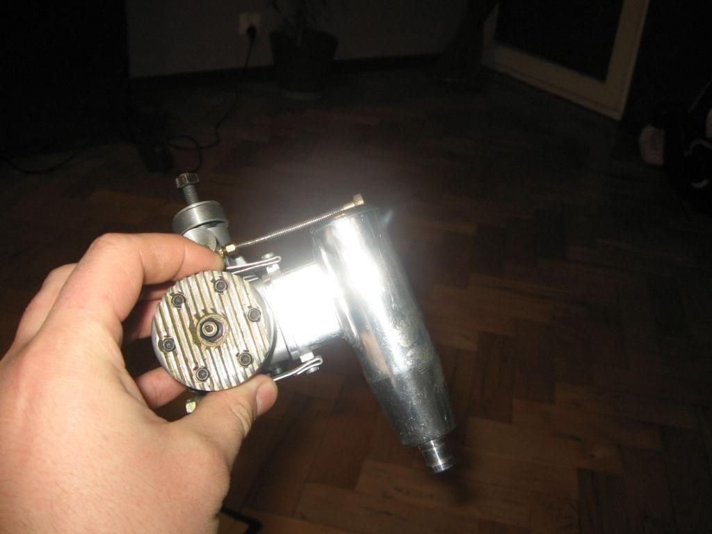

KRUUP Opublikowano 30 Stycznia 2009 Autor Opublikowano 30 Stycznia 2009 No i jeszcze zdjecie silnika jaki bedzie w modelu, i nie oryginalnego tłumika. Jest bardzo lekki

KRUUP Opublikowano 30 Stycznia 2009 Autor Opublikowano 30 Stycznia 2009 a tłumiczek widzę bardzo podobny jakie kilka lat temu wykonałem dla kilku "akrobatów", m.in. dla aktualnego mistrza polski Dostałem od Sylwestra K. Wiec może to ten :?: Ps. Mi zrobienie śmigła zajmuje jakies 4h, nie liczac przygotowania klocka tylko prace pilnikiem i wykończenia bez lakierowania
Robert Tomzik Opublikowano 30 Stycznia 2009 Opublikowano 30 Stycznia 2009 Jak pamiętam robiłem inne stożki "wydechowe", ale być może ze Sylwestrowi właśnie taki zrobiłem, mocowanie kolektora z "puszką" jest nitowane, tak samo jak robiłem. Tłumik widać był polerowany, ja także polerowałem. A średnica wylotu jaka jest? 10mm? Bardzo prawdopodobne ze to ten, chodź widziałem mój tłumik w jego modelu na ostatnich mistrzostwach polski, a stary mówił ze zdemontował. PS: No mi znacznie dłużej 10h jak nic
KRUUP Opublikowano 30 Stycznia 2009 Autor Opublikowano 30 Stycznia 2009 A średnica wylotu jaka jest? 10mm? 11 z podtoczeniem na 10. W takim razie niezłe cuda robiłes, nie ma co :mrgreen: Jeśli widziałes na ostatnich mistrzostwach polski, wiec to nie moze byc ten bo dostałem go pare lat temu.

Kamil6593 Opublikowano 31 Stycznia 2009 Opublikowano 31 Stycznia 2009 Cześć. Bardzo ładny model wyszedł i logo także.Bardzo ładnie rysujesz :mrgreen: .Mój kolega też postawił na uwięź i jest w trakcie dłubania patyczaka na uwięzi pod Enye 1,7ccm.Skrzydło z profilem tak zwanym płaskim.I co najfajniejsze to będzie model z jedną połówką skrzydła :mrgreen:.Jak skończy to dam temat w tym dziale i się pochwalimy.W planach jest budowa czegoś większego pod OS max 40.Pozdrawiam

KRUUP Opublikowano 2 Lutego 2009 Autor Opublikowano 2 Lutego 2009 Ten model co widać pomalowałem zrobionymi przez siebie lakierami (oprócz białego) z kaponu i pigmentów jakich się używa do emulsji. Tak sie składa ze mam kapon w domu i mam dostep do pigmentów ale do farb drukarskich. jak dokładnie robiłes taka farbe?? musiałes to później lakierować?? Bardzo ładnie rysujesz co do rysowania, moje drugie "hobby" to tatuaż, a do tego przydaje sie ta umiejętność :wink: I co najfajniejsze to będzie model z jedną połówką skrzydła No to musi byc predkościówka, nic innego nie ma jednej połówki skrzydła, do tego jeszcze musi mieć rure rezonansowa.
