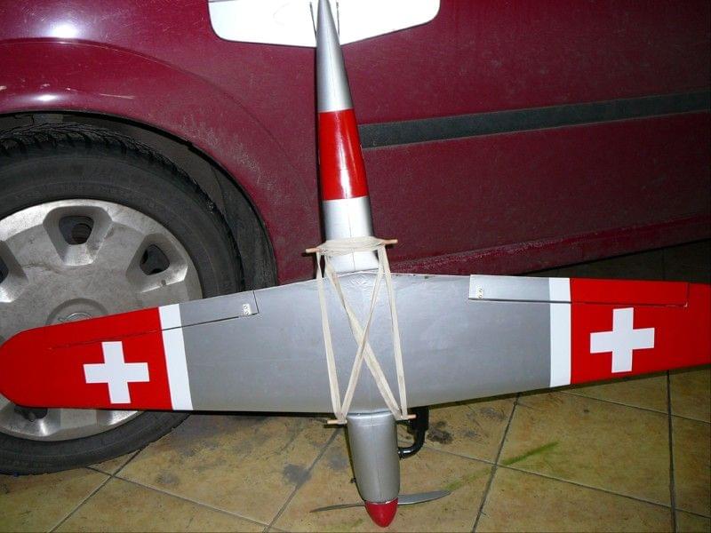

pacek Opublikowano 1 Lutego 2009 Opublikowano 1 Lutego 2009 jako, że jakiś czas temu nabyłem używkę mvvs 3,5 trzeba było mu znależć miejśce do pracy, udało mi się nabyć za rozsądne pieniądze w cyberfly me 109, nie chciałem robić go w krzyże wybór padł na szwajcarie (choć tam napewno nie było wersji h), wygłąda troche jak karetka pogotowia ale co tam udało mi się go dziś ulotnić ;D w sumie ok ma potencjał, tylko silnik troche nie do końca kęcił jak by się można spodziewać, ale nie było czasu na zbyt długie regulacje, bo potem nie było by czym drążków trzymać (troche zimno). na śmigle 9/4 i paliwie sport 5% nitro w porywach było 14800, a w locie pracował niezbyt równo, będzie cieplej to się troche pobawię. z niecierpliwością czekam na pierwszy lot bojowy

kondzio98 Opublikowano 2 Lutego 2009 Opublikowano 2 Lutego 2009 Witam. Czy na 3 zdjęciu model ma założone jakieś inne skrzydło niż na 2 ?? Czy mi się tylko tak wydaje ?
pacek Opublikowano 2 Lutego 2009 Autor Opublikowano 2 Lutego 2009 skrzydło to samo, tylko niepohamowana chęć oblotu spowodowała, że nie wszystko jest domalowane do końca.
Irek M Opublikowano 2 Lutego 2009 Opublikowano 2 Lutego 2009 Kondzio'wi chodziło chyba o to, że skrzydło na 3 fotce nie ma tego samego obrysu co na 2 fotce - czyli nie jest trapezowe. 3 fotka daje takie złudzenie jak gdyby skrzydło było prostokątne.
pacek Opublikowano 2 Lutego 2009 Autor Opublikowano 2 Lutego 2009 3 fotka daje takie złudzenie jak gdyby skrzydło było prostokątne. jeśli o to, to tylko złudzenie
Janek Opublikowano 2 Lutego 2009 Opublikowano 2 Lutego 2009 Gadałem już z Arkiem, ale dopiszę jeszcze dla porządku - tłumik wymiarowo jest jak od 3,5 (11x3cm walec, w 2,5 9,5x3cm), ale króciec jest w przód co je odróżnia od tego na zdjęciach Arka. Sory za zamieszanie, okazuje się że jest wiele wersji.

kondzio98 Opublikowano 2 Lutego 2009 Opublikowano 2 Lutego 2009 Kondzio'wi chodziło chyba o to, że skrzydło na 3 fotce nie ma tego samego obrysu co na 2 fotce - czyli nie jest trapezowe. 3 fotka daje takie złudzenie jak gdyby skrzydło było prostokątne. Dzięki , teraz kumam.
