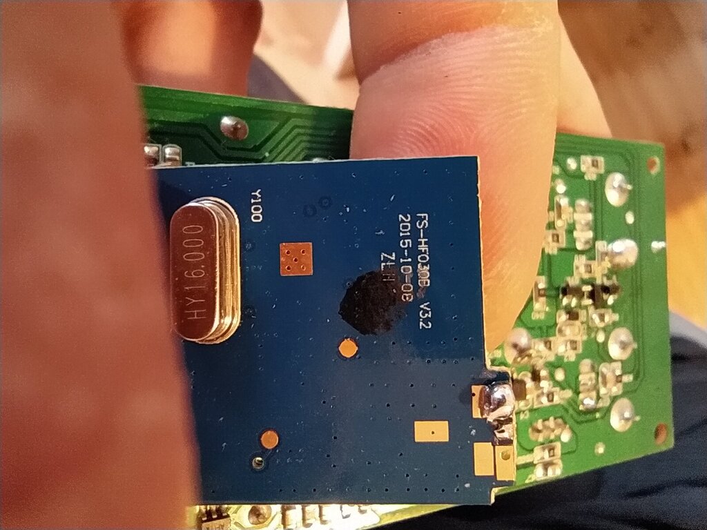

Siedzi taki w apce Carson Reflex Wheel Sporting od Beetle Warrior, sam model ma esc i rx 2w1, esc poszło z dymem. Odbiornik jakoś udało mi się oddzielić, znalazłem ch1 od serwa, działa płynnie, teoretycznie udało się znaleźć gaz, ale nie działa jak powinien, tnie się, nie działa płynnie... Ale mniejsza o to.
Z tym modułem (HF030B V3.2) powinny gadać inne odbiorniki FS, prawda? Sam już zgłupiałem czy wykorzystuje on AFHDS czy AFHDS A2, ale mam odbiorniki w obu wersjach, jeden od TGY 9x z modułem v2 czyli AFHDS A2 drugi od apki GT2 (GR3E) czyli wersja starsza, bez A2.
Jakbym sie nie gimnastykował nie chcą złapać binda.oba odbiorniki są sprawne, gadają ze swoimi apkami. aparatura Carson również łapie się ze starym odbiornikiem...

Dzięki za odpowiedzi. W załączeniu fota modułu i apki. Próbowałem się łączyć z oboma odbiornikami, wchodzą w tryb bindowania (dioda szybko mruga) ale nihuhu nie chca zbindować się z apką. Wpadła mi jeszcze w ręce Carson Reflex Wheel Pro LCD ale jeszcze nie miałem okazji jej sprawdzać.
Edit: Na fotce moduł wydaje sie mieć urwaną antenę, ale jest to naprawione. Tak jak mówiłem, ze starym odbiornikiem gada, więc antene chyba wykluczam...
Edit2: Misz-masz w necie odnosnie modułów do flysky 9x, być może faktycznie oba odbiorniki pracują ze starym systemem... Pozostaje kupić cos z afhds 2a i próbować.

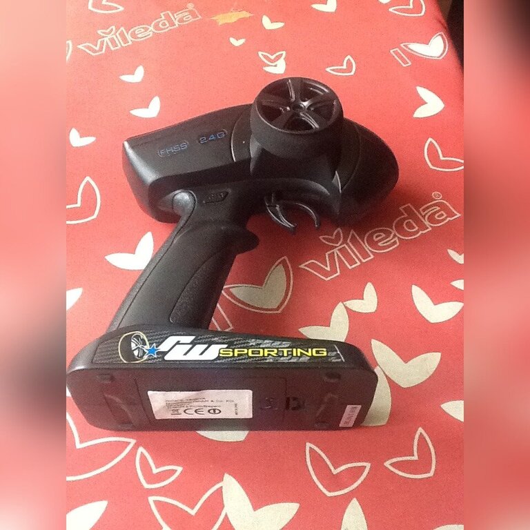

I wszystko jasne. To nie będzie gadać. To jest jakiś dziwny protokół fhss, niby futaba  miała taki ale z tego co słyszałem z futabowskimi nie działa. Mam apki Acoms, HPI, HoBao i za cholerenie nie chcą gadać z niczym oprócz fabrycznych odbiorników. Pokaż ten drugi nadajnik.
Nie mam go teraz pod ręką, ale tez jest wzmianka o fhss. Probowalem sie w to wgryzac, i tak jak mówisz internet wypluwal cos o futabie ale nic szczegółowego. Zalaczam zdjecie apki z neta.
Dziwi mnie tylko czemu sam modul, skoro jest flysky'owski nie mogl by dogadac sie ze "swoimi" odbiornikami... Gdzies tam czytalem, ze fhss to tylko sposob modulacji pasma przy czym sam protokol/szyfrowanie moze byc rozne. Tym bardziej, ze taki modul (hf-030b v3.2) siedzi w quanum i8, ktora dziala (wdg producenta) na afhds a2...

Niektórzy producenci tak robią że żaden inny nadajnik , odbiornik nie firmowany przez nich nie będzie działać. Musisz sprzęt kupić tylko od nich. Teraz przy sprzęcie opartym na szyfrowaniu połączenia  firma wprowadzi jakiś kod żeby ze sobą gadały tylko ich produkty  i nic nie zrobisz. Na nadajniku jest naklejka FHSS więc z odbiornikami AFHDS czy AFHDS 2A nie ma prawa działać.
A gdybym przelozyl sam modul rf z innej apki?... Troche przekombinowuje, ale szkoda mi dobrych aparatur, ideologia zero waste i takie tam ;)
Wymiana modułu jest jakimś rozwiązaniem. Ja tak przerobiłem kilka apek "analogowych" AM/FM na 2.4G wymieniając moduły nadawcze na Assann'a i TG9 (czyli Flysky ze starym protokołem). Warunek żeby a komputera na nadajnik szedł sygnał PPM.

Znalazłem jeszcze w necie zdjecia ludzi od elektrycznych deskorolek przerabiajacych gt2b na male kontrolerki. Ze zdjęć wynika, ze siedzi tam ten sam modul co w carsonie. Nie daje mi to spokoju :) Zamowilem odbiornik afhds a2, najwyzej go sprzedam, jak nie sprawdze to nie zasne.
Edit:
Przyszedł odbiornik, wszystko działa :)
Wniosek z tego taki, że producenci nalepiaja co im tam ladnie wyglada, ale nijak ma sie do tego co jest w srodku :)
