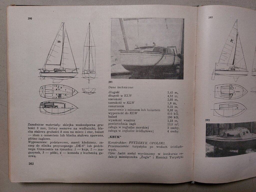

niziel Opublikowano 15 Lutego 2022 Opublikowano 15 Lutego 2022 Krótki opis Twojej łódki z książki Sam zbuduj łódź.
Uszek Opublikowano 16 Lutego 2022 Autor Opublikowano 16 Lutego 2022 Fajna książka, zawiera nawet adresy konstruktorów i ceny materiałów.?Dziś nierealne.
