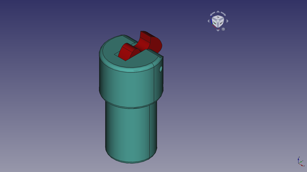

Marek_Spy Opublikowano 10 Czerwca 2022 Udostępnij Opublikowano 10 Czerwca 2022 Mam taki problem bo chciałbym zaprojektować coś w rodzaju korka na fiolkę w której się znajdują kulki o średnicy około 5 mm a sama fiolka też ma małą średnice bo 10 mm i z tym jest problem bo nie ma jak upakować rozwiązań które się stosuje w pojemnikach na słodziki do kawy. Niestety kulki nie chcą się układać i podajnik nie pracuje może ktoś podsunie jakiś pomysł ? Odnośnik do komentarza Udostępnij na innych stronach Więcej opcji udostępniania...

Marek_Spy Opublikowano 10 Czerwca 2022 Autor Udostępnij Opublikowano 10 Czerwca 2022 13 minut temu, kojani napisał: Może układ poziomy obrotu? Może obracana pokrywa przesłaniająca lub otwierająca otwór. o tym nie pomyślałem tyle ze te kulki się blokują i nie chcą wpadać do tego kanału. 12 minut temu, pawel66 napisał: magazynki asg a konkretniej ? bo kulki są w fiolce luzem i nie lubią się układać w rządek Odnośnik do komentarza Udostępnij na innych stronach Więcej opcji udostępniania...

Marek_Spy Opublikowano 10 Czerwca 2022 Autor Udostępnij Opublikowano 10 Czerwca 2022 to odpada 12 minut temu, pawel66 napisał: https://allegro.pl/oferta/szybkoladowarka-ladownica-do-kulek-asg-150bb-4948003613 Zbyt malo informacji podales zeby cokolwiek sensownego doradzic więc strzelam ... ok okrągła probówka a w niej kulki takie jak słodzik do kawy, kulki sobie latają luzem w tej probówce, zatykam kulkomierzem i chce żeby kulki się nie wysypywały luzem a po jednej a jeszcze lepiej po 3 szt. ten patent ktory pokazałem złe działał bo kulki nie chciały się przesuwać i się blokowały a i tryb nie zawsze łapał kulkę. Odnośnik do komentarza Udostępnij na innych stronach Więcej opcji udostępniania...

Marek_Spy Opublikowano 15 Czerwca 2022 Autor Udostępnij Opublikowano 15 Czerwca 2022 Coraz lepsze pomysły, to ma być korek na plastikową fiolkę z kulkami, tak to się wysypują w sposób trudny do skontrolowania a chce mieć sposób dawkowany po jednej kulce Odnośnik do komentarza Udostępnij na innych stronach Więcej opcji udostępniania...
