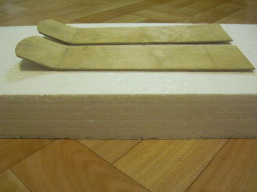

Karol93 Opublikowano 23 Stycznia 2010 Autor Opublikowano 23 Stycznia 2010 Jako że śnieg nie ma zamiaru topnieć, zrobilem do modelu nartki: Według książki, obciążenie pozwoli na start nawet z puszystego śniegu . Pytanie - lżejsza będzie żywica polisetrowa (przezroczysta) czy zwykły lakierek ? Model i tak już jest cięzki - waży ~700g. Niestety jest troche zwichrowana, przez gotowanie czubków, żeby można je było wyginać i teraz pytanie - jak to naprawić ? ponowne moczenie i suszenie nie bardzo wychodzi, leżało pod sporym ciężarem pomiedzy płytkami z kamienia i po wyciągnięciu (jeszcze mokre) są dalej troche zwichrowane...
Konrad Opublikowano 23 Stycznia 2010 Opublikowano 23 Stycznia 2010 Odegnij na mokro ze zwichrzeniem przeciwnym i zostaw umocowane w takiej pozycji na jakis czas(po prostu odegnij w drugą stronę a nie pomiędzy płaskimi płytkami na równo)

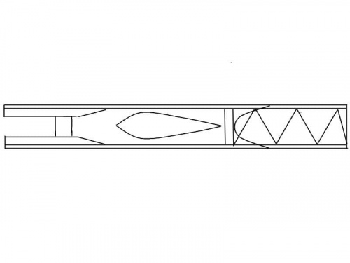

Karol93 Opublikowano 5 Marca 2011 Autor Opublikowano 5 Marca 2011 Po pół roku ? Zabrałem sie za dalszą budowe . Rysuje aktualnie kadłub - z pomocą książek no i według proporcji modelu z planów Pana Sylwestra. Model będzie wyglądał nastepujaco: Skrzydło w takim typie kadłuba opiera sie na poszyciu (u mnie byłaby to sklejka 0,8mm) - czy to poszycie może się tak skończyć jak zaznaczylem - za kadłubem ? Nie chce dodatkowo oklejać balsą samego tyłu - szkoda mi samej balsy, a model tak czy siak bedzie trzeba oklejać papierem i malować. PS. Listewki które biegną wzdłuż całego modelu to balsa - 5x8mm
Gość Anonymous Opublikowano 5 Marca 2011 Opublikowano 5 Marca 2011 No niezły wykop nam zafundowałeś. Z kadłubem to będzie tak: - łoże 10x10X...buczyna - sam kadłub z twardej balsy grubości 10 mm (ewentualnie lipa, sosna, a nawet świerk) - podłużnice 3X10X... sosnsna - kratownica 5x10 balsa - okleić toto sklejką 0,8 - 1mm od początku do mniej więcej 50% cięciwy płata i tyle, takie modele powstaą u mnie i się spisują od wielu już lat....
Karol93 Opublikowano 6 Marca 2011 Autor Opublikowano 6 Marca 2011 Chodzi o to, żeby zachować wszystkie proporcje i wymiary podane na planie . No i wziac pod uwage jaki mam dostepny materiał . Brałem pod uwage wszystkie ksiażki jakie mam i z każdej coś zaczerpnalem - łoże 8x8 buczyna kadłub jak na rysunku podłużnice 5x8 balsa kratownica z 2mm balsy I teraz jeszcze zmiana koncepcji oklejania - zaraz za skrzydłem kończy sie sklejka 0,8mm - dalej oklejone 1,5mm balsą(normalne ukośne łączenie). Wiem, że sie nie słucham Panie Pawle, ale chcialbym sprobować zbudować go uwzględniając wiedze z ksiażek - w końcu kiedyś by sie na coś mogły przydać. Chyba że któreś z moich założen jest kompletnie nie trafione i rozleci mi sie to w locie . Czego wolałbym uniknąć....
ams Opublikowano 6 Marca 2011 Opublikowano 6 Marca 2011 podłużnice z balsy to niezbyt dobry pomysł, sosna powiedziałbym konieczna
Karol93 Opublikowano 7 Marca 2011 Autor Opublikowano 7 Marca 2011 No własnie sie zastanawiam nad tą sosną - w książce "Sekrety modeli akrobacyjnych na uwiezi" jest opisany sposob budowy modelu z podłużnicami tylko z balsy. Jest tam podany rozmiar 10x10 - ale na samym rysunku i tak widac, że 10x10 jest w najgrubszym miejscu(zaraz za silnikiem), a cała reszta jest zeszlifowana do klina,zeby nadac bardziej samolotowy obrys kadłuba . Mogę ją wkleić, bo nawet posiadam sosne 8x2 (bez pokrycia własnie taka bedzie szerokosc konstrukcji), ale pytanie, czy napewno potrzeba .
KRUUP Opublikowano 7 Marca 2011 Opublikowano 7 Marca 2011 My zawsze robiliśmy te podłużnice z balsy i nic sie nie działo...
Gość Anonymous Opublikowano 7 Marca 2011 Opublikowano 7 Marca 2011 Balsa nie jest materiałem konstrukcyjnym.... i zysk na wadze będzie znikomy....
sylkub Opublikowano 7 Marca 2011 Opublikowano 7 Marca 2011 Tak, ale ziarnko do ziarnka i zrobi się...... niezła waga modelu. Zawsze miałem modele w granicach 1750 a nie 1850. A to jednak jest różnica. Pozdrawiam serdecznie wszystkich strugaczy patyków. sylkub
