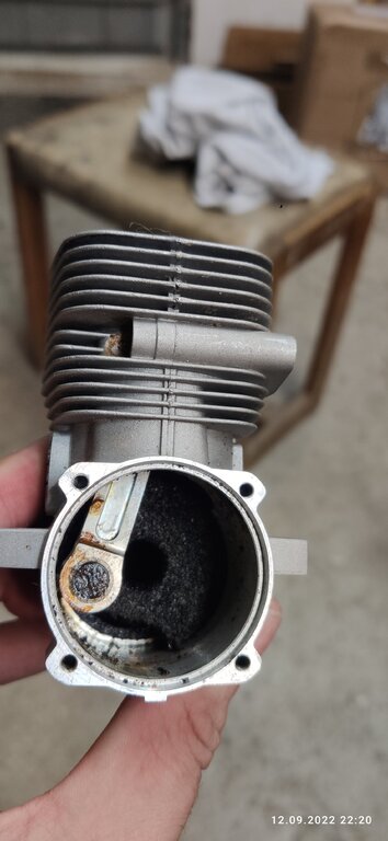

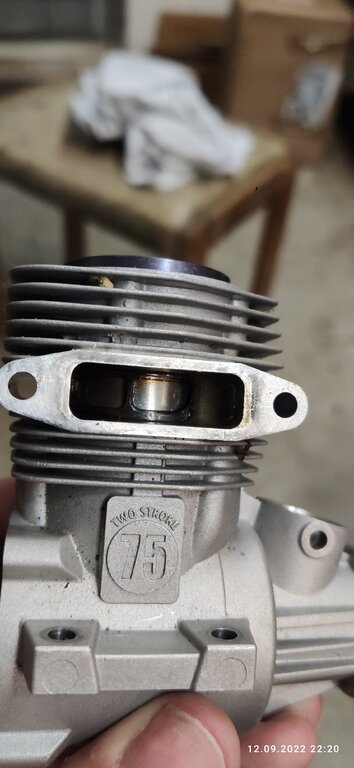

losko_rafal Opublikowano 12 Września 2022 Opublikowano 12 Września 2022 Mam taki problem, nie wiem jak wyjąć tuleje cylindra z silnika. Silnik leżał najprawdopodobniej w wodzie. Dodam, grzałem do 100 stopni Celsjusza i nic nie pomogło. Wiem, że zapuszczony na maksa, był w gratisie z innym silnikiem.
Marek_Spy Opublikowano 12 Września 2022 Opublikowano 12 Września 2022 A dość prosto tłok się porusza ? To wstaw coś drewnianego w kanał wylotowy tak żeby ten kawałek drewna opierał się o denko tłoka i kanał i powoli wypychaj a samo ogrzewania całości niewiele da mogłeś wrzucić do cylindra kawałek lodu żeby się wychłodził i skurczył 1
elpazo Opublikowano 12 Września 2022 Opublikowano 12 Września 2022 Witaj zjedź wałem na dół o ile się da, dopasuj kawałek twardego drewienka włóż do cylindra nad tłokiem w kanał przeciw legły sący, na grubość tulei -0,5mm teraz opalarką powoli nagrzej cały karter tak do 250stopni włóż w tuleje drewienko i wałem korbowym próbuj wycisnąć tłokiem tuleje musisz ja ruszyć ze dwa milimetry. A następnie weź dwa płaskie wkrętaki i włóż je pod kołnierz tulei na górze karteru nie wyciskaj jak dźwignią tylko obracaj wkrętaki przeciw bieżnie tak jakbyś odkręcał śruby 1 w prawo drugi w lewo w ten sposób nie połamiesz karteru i żeber. Tuleja ma stożek na zewnątrz i powinna wyjść po paru milimetrach bez problemu. Powodzenia 1

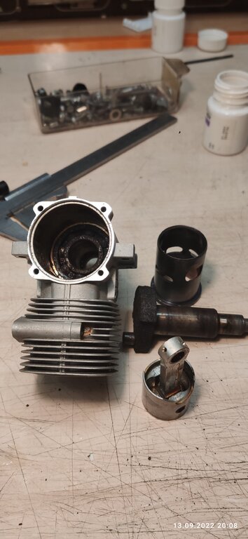

losko_rafal Opublikowano 13 Września 2022 Autor Opublikowano 13 Września 2022 Problem rozwiązany. Nagrzałem do 200 stopni Celsjusza. Kolejno wbiłem młotkiem nóż pomiędzy tuleje a blok i poszło. Potem jak pisaliście na dwa wkrętaki i wyciągnąłem do góry. W zasadzie do wymiany tylko łożyska i sworzeń tłoka. Cylinder, tłok, korbowód jak nowe. Czop wykorbienia wału tylko do polerki. No i z wału tylko gruby nalot rdzy (nie nagar) do usunięcia. Jeszcze raz dziękuję 1
