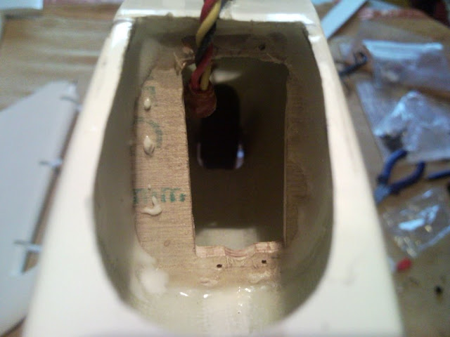

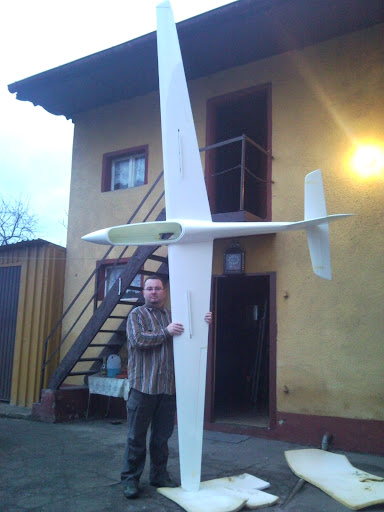

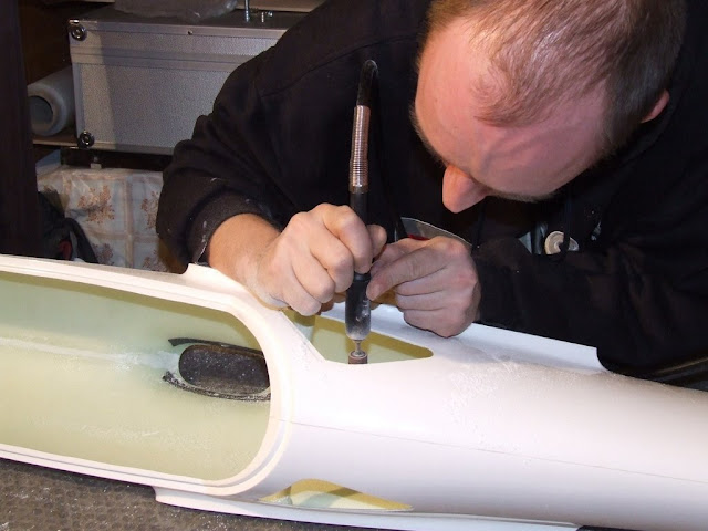

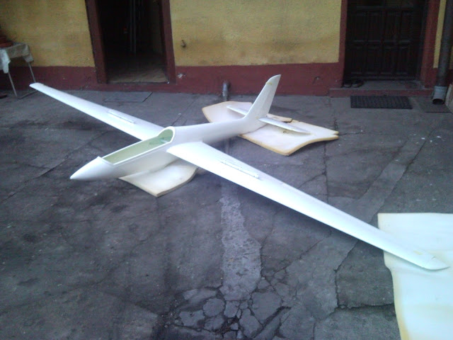

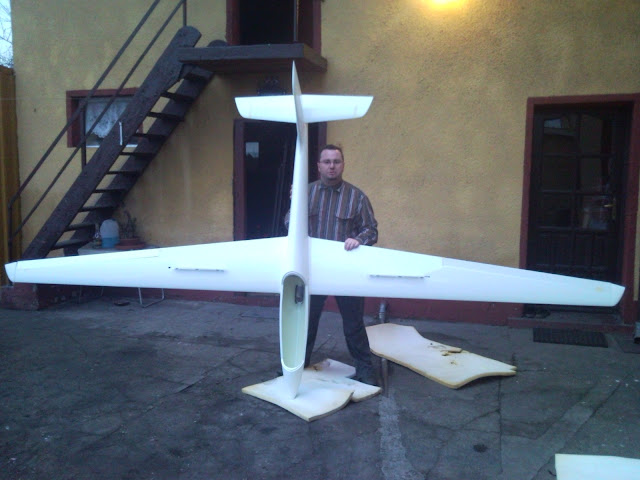

Marcin Opublikowano 14 Lutego 2009 Opublikowano 14 Lutego 2009 Wraz ze znajomym budujemy sobie zabawkę. 4metrową półmakietę MDM-1 Fox. Kilka zachęcających zdjęć tutaj: Wycinanie tylnych okien Przymiarki steru wysokości
Rafal B. Opublikowano 14 Lutego 2009 Opublikowano 14 Lutego 2009 A jakże by inaczej miało być. Przecie pilatus holówka a nie ma czego holować
Marcin Opublikowano 14 Lutego 2009 Autor Opublikowano 14 Lutego 2009 Tak jest. Waga zestawu PC-6 i Fox nie powinna przekroczyć 15kg, co przy 13kg ciagu z DL50 w zupelnosci wystarczy
Janusz P. Opublikowano 14 Lutego 2009 Opublikowano 14 Lutego 2009 Witam, zabawki to macie na prawdę "odlotowe" i jeszcze ten rozmiar to robi wrażenie a jeżeli chodzi o konstrukcję to jest całokompozytowa czy tylko kadłub no i jak można by było wiedzieć kto robi takie cudeńka?
Marcin Opublikowano 14 Lutego 2009 Autor Opublikowano 14 Lutego 2009 Dzięki. Kadlub laminat, skrzydło to styro plus fornir/drewno? Sam nie wiem Zabawka produkcji nieistniejącej już firmy S2G.

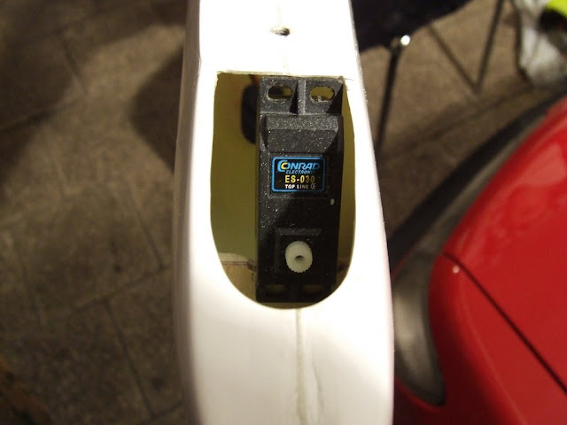

Artur z kołobrzegu Opublikowano 16 Lutego 2009 Opublikowano 16 Lutego 2009 conrady do takiej maszyny :?: :shock: stawiał bym na coś bardziej niezawodnego szkoda by było rozbić tak piękną maszynę przez awarię serwa

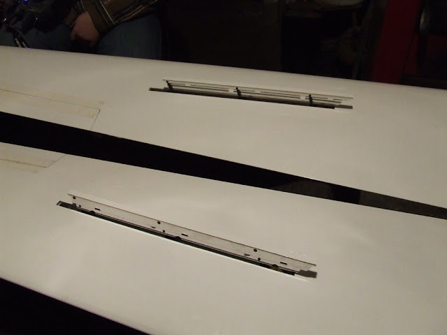

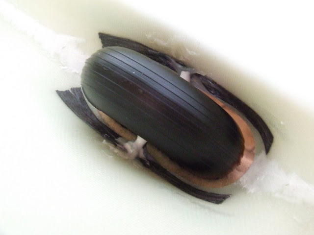

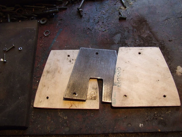

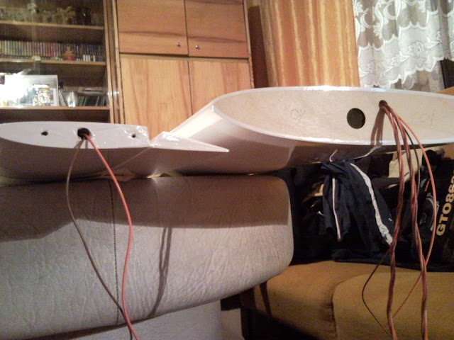

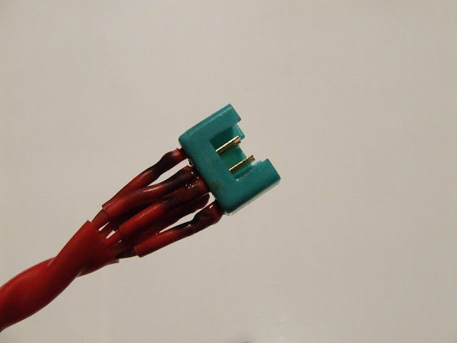

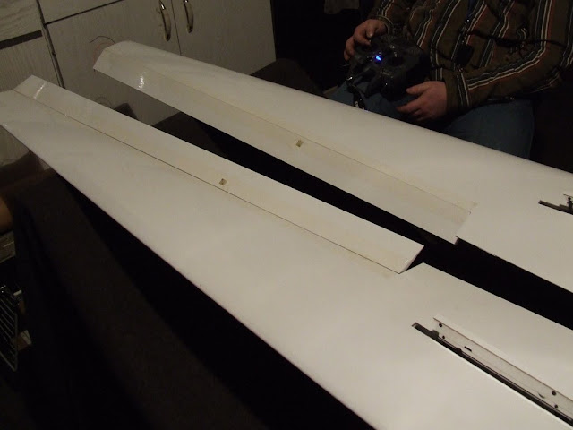

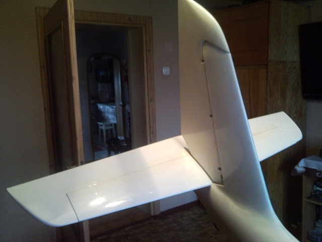

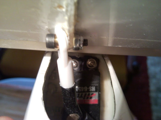

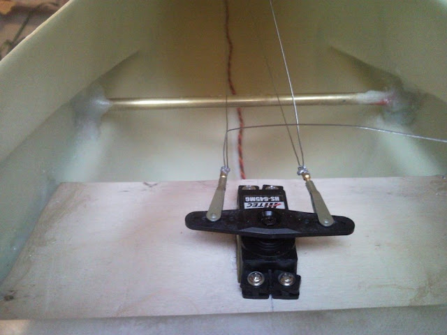

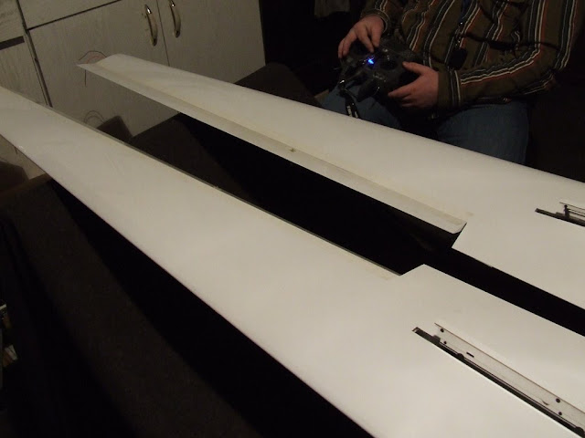

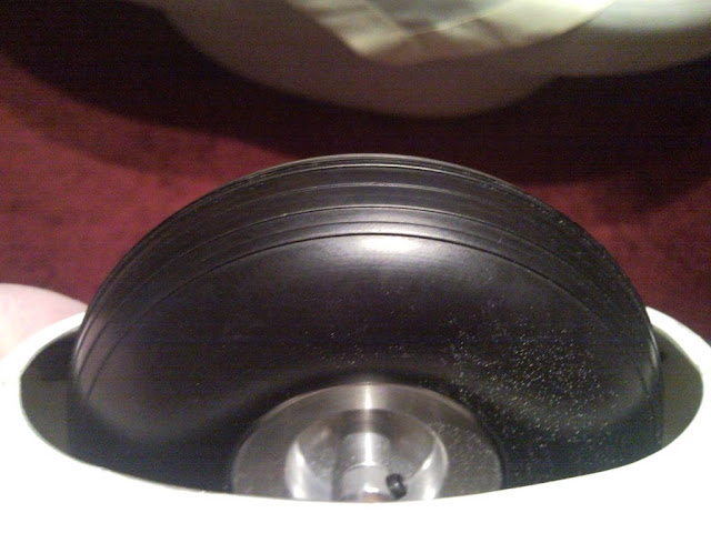

Marcin Opublikowano 2 Marca 2009 Autor Opublikowano 2 Marca 2009 Zeby nie bylo, ze nic sie nie ruszylo Wyposażenie: Skrzydla ''uruchomione'', tzn wszystko gra i buczy. Łaczenie na sprawdzonych wtyczkach MPX Zamontowane koło W koncowce skrzydla, tam, gdzie montuje sie winglety, wyprowadzilismy kable do instalacji uruchamiajacej swiece dymne pod skrzydlem. A tutaj zagadka Co to jest ? :roll:
Marcinmb Opublikowano 2 Marca 2009 Opublikowano 2 Marca 2009 Wzmocnienie/Dowarzenie dziobu ;] :mrgreen:
olo Opublikowano 2 Marca 2009 Opublikowano 2 Marca 2009 To kawał blachy z ołowiu,połączysz to razem z tymi sklejkami i wkleisz w nos jako doważnenie. Na takiej półce zamontujesz zaczep do holu,serwo i akumulatory.
Marcin Opublikowano 3 Marca 2009 Autor Opublikowano 3 Marca 2009 Eze walnął głupotę, pozostali mieli rację Półka robi jednocześnie za kawał balastu (to nie ołów tylko zwykła stal) oraz miejsce na mocowanie serwa wyczepu (sam wyczep jest w dziobie) oraz na dwa pakiety. Całość waży trochę ponad kilogram, więc niezła waga wyszła

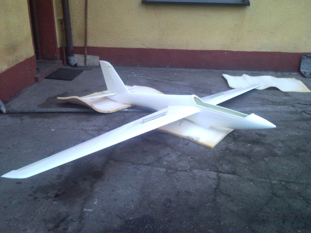

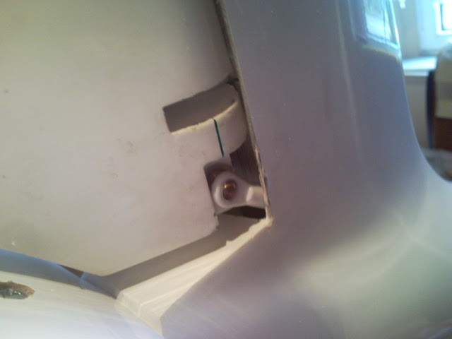

Marcin Opublikowano 24 Marca 2009 Autor Opublikowano 24 Marca 2009 Szkoda , do dobrej akrobacji Fox powinien ważyć z 10kg Dlaczego? Kilka fotek:
motyl Opublikowano 24 Marca 2009 Opublikowano 24 Marca 2009 Kostek napisał/a: Szkoda , do dobrej akrobacji Fox powinien ważyć z 10kg Dlaczego? prędkość prędkość prędkość itd ..
Kostek Opublikowano 24 Marca 2009 Opublikowano 24 Marca 2009 Dokładnie tak jak napisal Marcin.Całe szczescie ze doważyć znacznie łatwiej niż zrobić lekko. Koledzy od 3D czytają to pewnie ze zdziwieniem , jeszcze większe zdziwienie wywołalby widok łącznika skrzydeł w Kobuzie - stal 30mm.Pełna. Mojego Foxa robie troszke inaczej.Oba serwa stateczników są z tyłu , dziobek obciety.Nie mam perspektyw na holownik .Teraz stoję z robotą bo nie mogę kupić dużych składanych łopat .Dostępne są 18 calowe , a najlepsze byłyby 20-22 cale.Pęta stalowego nie muszę wozic , akumulator i silnik ważą 3kg.
