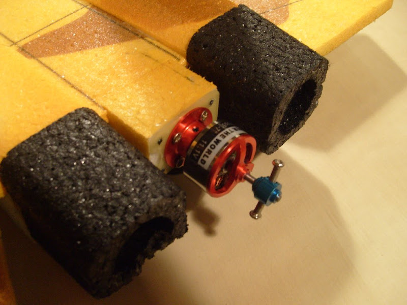

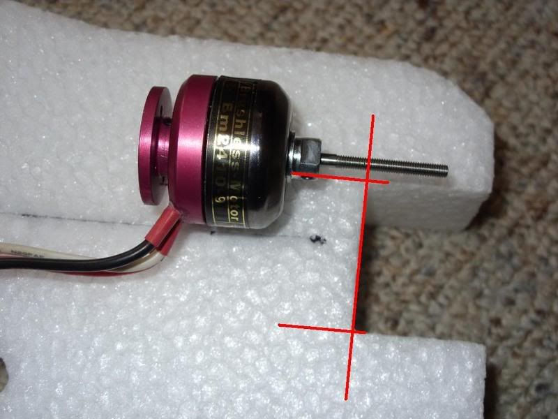

pjk11 Opublikowano 15 Lutego 2009 Opublikowano 15 Lutego 2009 Witam. Jak rozwiazalibyscie mocowanie tego silnika do modelu: Pozdrawiam

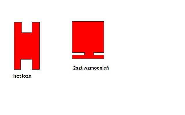

motyl Opublikowano 15 Lutego 2009 Opublikowano 15 Lutego 2009 Rozumiem że nie można odwrócić w silniku osi. więc Wytnij sobie ze sklejki 2mm, 3 elementy jak na poniżej i wklej je w odpowiednio przygotowane nacięcia w kadłubie mniej więcej tak wymiary musisz sobie dobrac do kadłuba. Takei łoże zapewni ci większe pole powierzchni przylegania i mniejsze szanse na wyrwanie silnika. Ew. możesz jeszcze pręty wzmacniające kadłub wpuścić w sklejkę od łoża i je przykleić do niego
pjk11 Opublikowano 15 Lutego 2009 Autor Opublikowano 15 Lutego 2009 Dzieki za odpowiedz, ale takie rozwiazanie mnie niezbyt zadowala. Z dwoch powodow: 1) Nie ma mozliwosci regulacji sklonu i wyklonu silnika. 2) Nie ma mozliwosci dokrecenia srubek mocujacych silnik w razie ich poluzowania, gdyz silnik trzeba dokrecac od tylu. Przepatrzylem chyba wszystkie zdjecia ESA jakie znalazlem w sieci i nigdzie nie znalazlem nawet podobnego silnika i sposobu mocowania. Pozdrawiam
