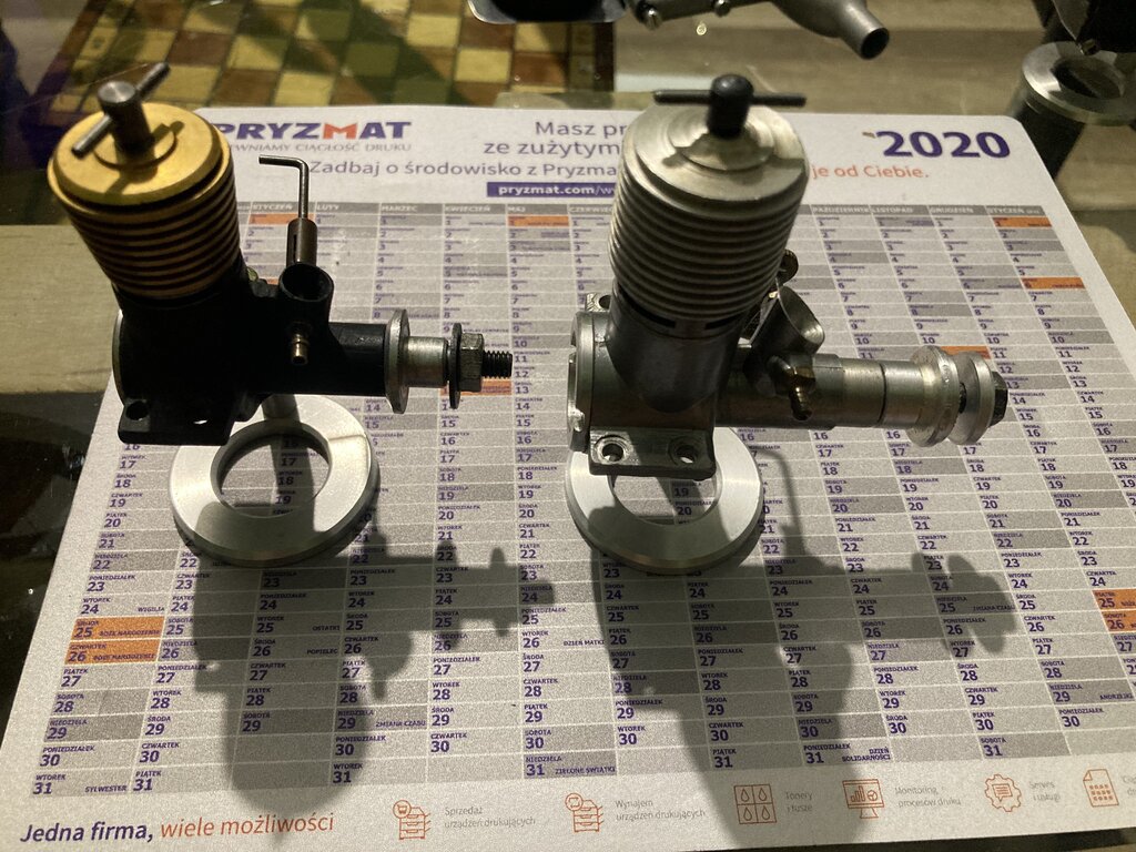

Identyfikacja silnika
2 godziny temu, Paweł Prauss napisał:
Ktoś coś?
mam pewne podejrzenia, ale dam się wypowiedzieć Fachowcom ?
co to za motor?
byc może  WILLO 1,5...pierwsza seria
8 godzin temu, Paweł Prauss napisał:
Jarek ma póki co 100% racji.
Jacku - Wilo zdecydowanie nie…
Tu dla porównania z Wilo.
Willo na foto , to jest 3 seria, pierwsza seria  miała  jasny karter i brak anody na głowicy.Dlatego napisałem "byc może ..."
ale OK...napisze  tak "silnik samozapłonowy, lata produkcji ~~50 te, pojemnośc skokowa  , większa niż 1.5 a mniejsza niż 2,5 ccm "
