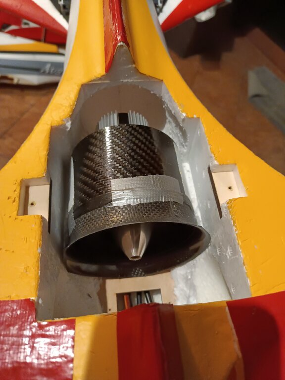

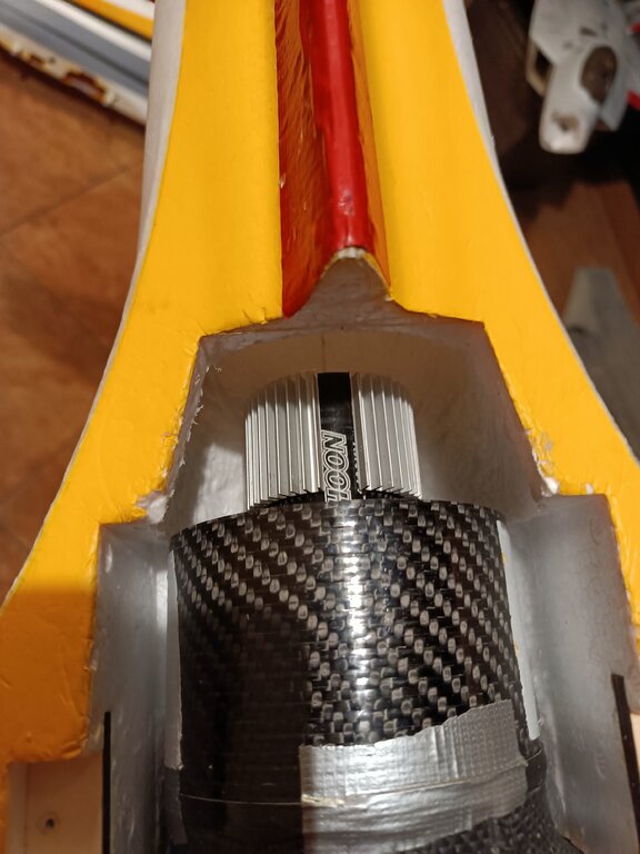

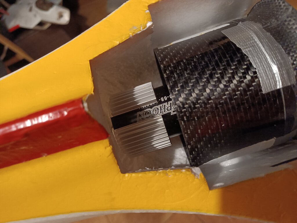

Tak wiec przerobilem Avanti na 90mm :)
Srednica kanaly wylotowego na koncu to 7cm - tyle samo co w Gripenie, wiec spodziewam sie podobnych rezultatow, czyli umiarkowany plus w ciagu statycznym i duzy plus w dynamicznym.

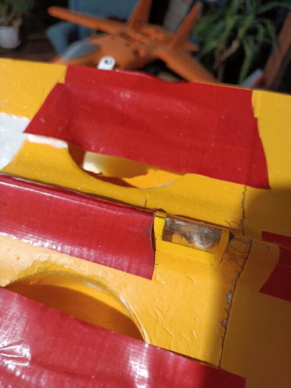

Wycialem troche pianki (skalpel + Dremel) i dodalem "cheater holes" w miejscu gdzie oryginalnie jest podwozie (pod czerwona tasma).
Oblot jak tylko pogoda pozwoli.
Jesli bedzie on latal zauwazalnie dobrze, to i Freewing Su-35 przerobie na 2x80mm :D

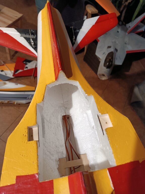

Witam też przerabiałem ten temat ale jakiejś  wielkiej różnicy nie było więc włożyłem z powrotem stary napęd . Ponieważ stary silnik oczywiście już nie pasował a nie chciałem kupować nowego kadłuba . To owinąłem silnik folią umocowałem w kadłubie i o oblałem z umiarem pianką poliuretanową z pistoletu . Wszystkie wolne przestrzenie pozostałe po silniku 90 mm ładnie się wypełniły. Śilnik można bez problemu wyjąć i włożyć model lata tak jak na początku.

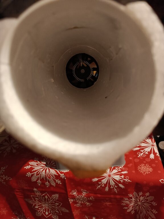

W celu uzyskania wiekszego ciagu wynamicznego zamontowalem tez wydrukowana w 3D dysze ktora nieco zweza wylot, do 64mm.
Efekt przeszedl wszelkie oczekiwania! Nie zdziwie sie jak pojdzie 250kmh. W tej chwili mam stosunek ciagu statycznego do masy powyzej powyzej 1:
