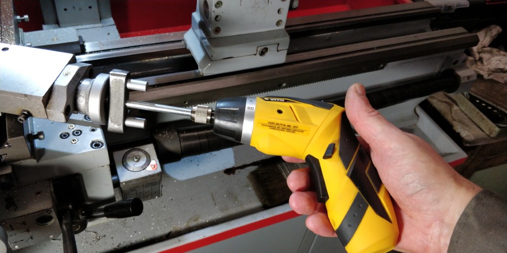

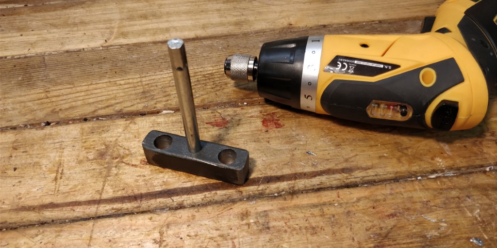

Ta odpowiedź cieszy się zainteresowaniem. RomanJ4 Opublikowano 5 Lutego 2023 Ta odpowiedź cieszy się zainteresowaniem. Opublikowano 5 Lutego 2023 Czasem przy toczeniu krótkich stożków za pomocą obrotnicy tokarki, przydałby się mechaniczny równomierny posuw sanek narzędziowych by uzyskać dobrą, jednorodną powierzchnię toczonego stożka. Jednym ze sposobów uzyskania takiego posuwu w małych stołowych tokarkach jest wykorzystanie ustawionej na L zakrętarki, i mocowanego w niej prostego przyrządziku nakładanego na pokrętło sanek. Idea jest tak prosta, że chyba nie wymaga objaśnień. 4 1
