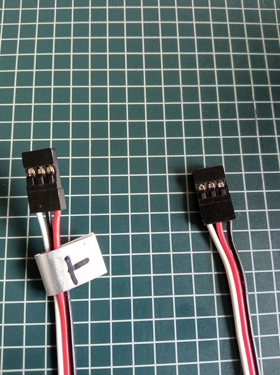

pjk11 Opublikowano 27 Kwietnia 2023 Opublikowano 27 Kwietnia 2023 Daj zdjecie tego kabla do odbiornika.
Bodzioch Opublikowano 27 Kwietnia 2023 Opublikowano 27 Kwietnia 2023 Kompletuję koledze radia Taranis X7 z odbiornikami które kupuje w różnych miejscach i nie poradził sobie z parowaniem. Buduje łódki zanętowe. Miałem problem z odbiornikiem X8R . Okazało się że XJT i odbiornik musi mieć tą samą wersję 2.1.0 gdy odbiornik lub XJT ( nie pamiętam już) miał 2.1.1 bindowanie już nie było możliwe. Trochę to dziwne ale tak było. Kabelek musi mieć zmieniony plus z minusem we wtyczce do nadajnika.
pjk11 Opublikowano 27 Kwietnia 2023 Opublikowano 27 Kwietnia 2023 Takim kablem raczej RX8R nie zaflaszuje.
Bodzioch Opublikowano 27 Kwietnia 2023 Opublikowano 27 Kwietnia 2023 Pokazałem jak nalezy zmienić kabelki we wtyczce do nadajnika. Do odbiornika musi być wtyczka tam pasująca. Nie mam tego odbiornika więc nie wiem jakie tam jest gniazdo.
grafi88 Opublikowano 27 Kwietnia 2023 Autor Opublikowano 27 Kwietnia 2023 Tak wygląda podłączenie kabelka u mnie.
