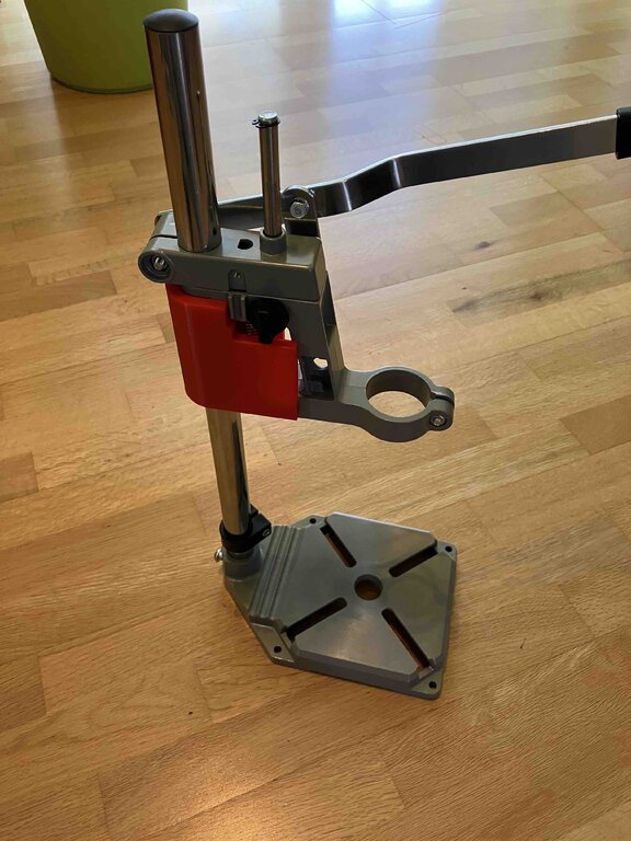

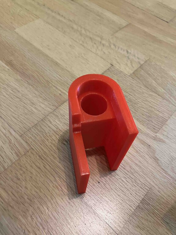

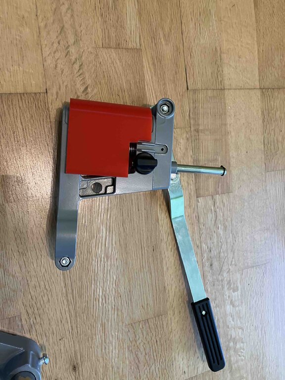

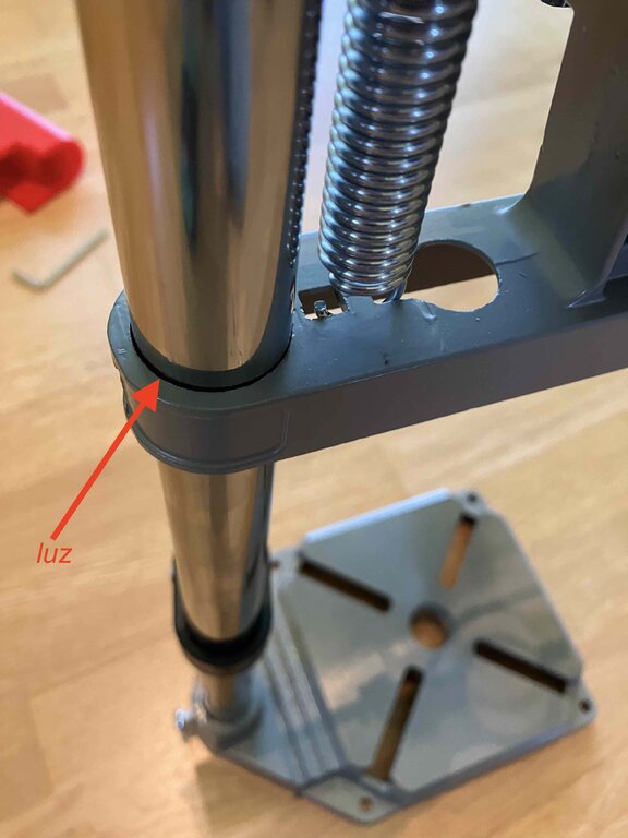

Ta odpowiedź cieszy się zainteresowaniem. jarek_aviatik Opublikowano 31 Maja 2023 Ta odpowiedź cieszy się zainteresowaniem. Opublikowano 31 Maja 2023 Kiedyś zakupiłem przy okazji wyprzedaży, ale do pracy się to nie nadaje - za duże luzy. Wydrukowałem wkładkę, która te luzy kasuje. Załączam plik stl - gdyby ktoś chciał skorzystać - trzeba trochę przeczyścić pilnikiem otwór aby lżej się przesuwała głowica. Teraz nadaje się do pracy hobbystycznej. wiertarka_1.stl 4 1
RomanJ4 Opublikowano 31 Maja 2023 Opublikowano 31 Maja 2023 No i pomysłowe. Gratuluję koledze. A jak kto nie ma drukarki 3D to zawsze może tulejować, ale potrzebny dostęp do tokarki..
