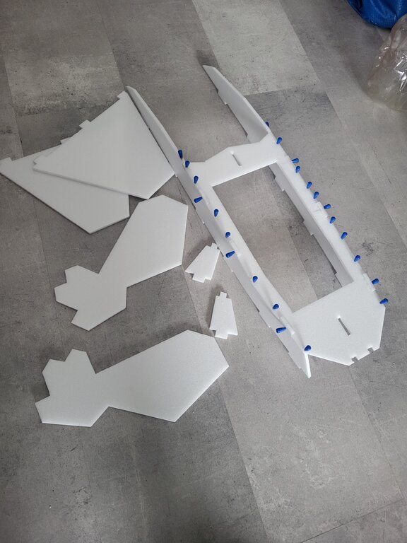

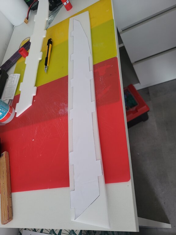

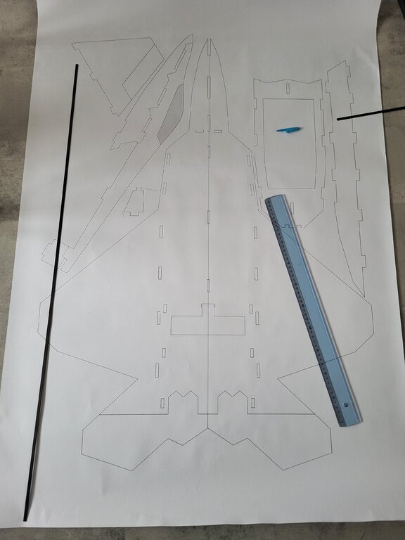

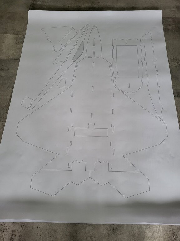

Dzisiaj wizyta w drukarni i mamy plany modelarskie ściągnięte z rcplans.

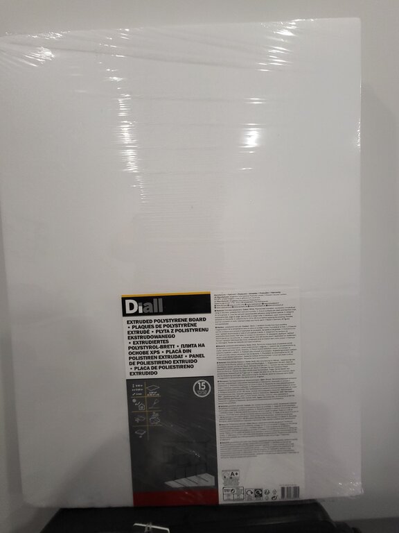

Model budowany będzie z pianki Diall kupionej w castoramie.

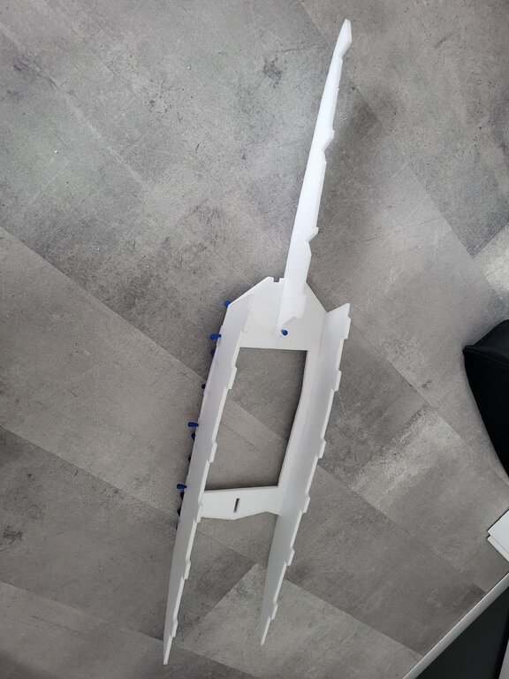

Muszę podzielić plany skrzydeł na pół ponieważ arkusz pianki nie pokrywa całości
Zakupiłem za 82zł piankę firmy Diall o grubości 6mm
  • Lubię to 3
  • Dzięki 1

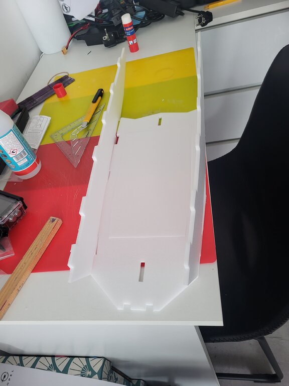

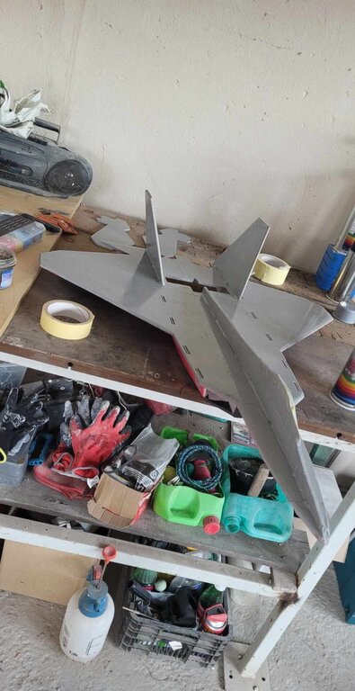

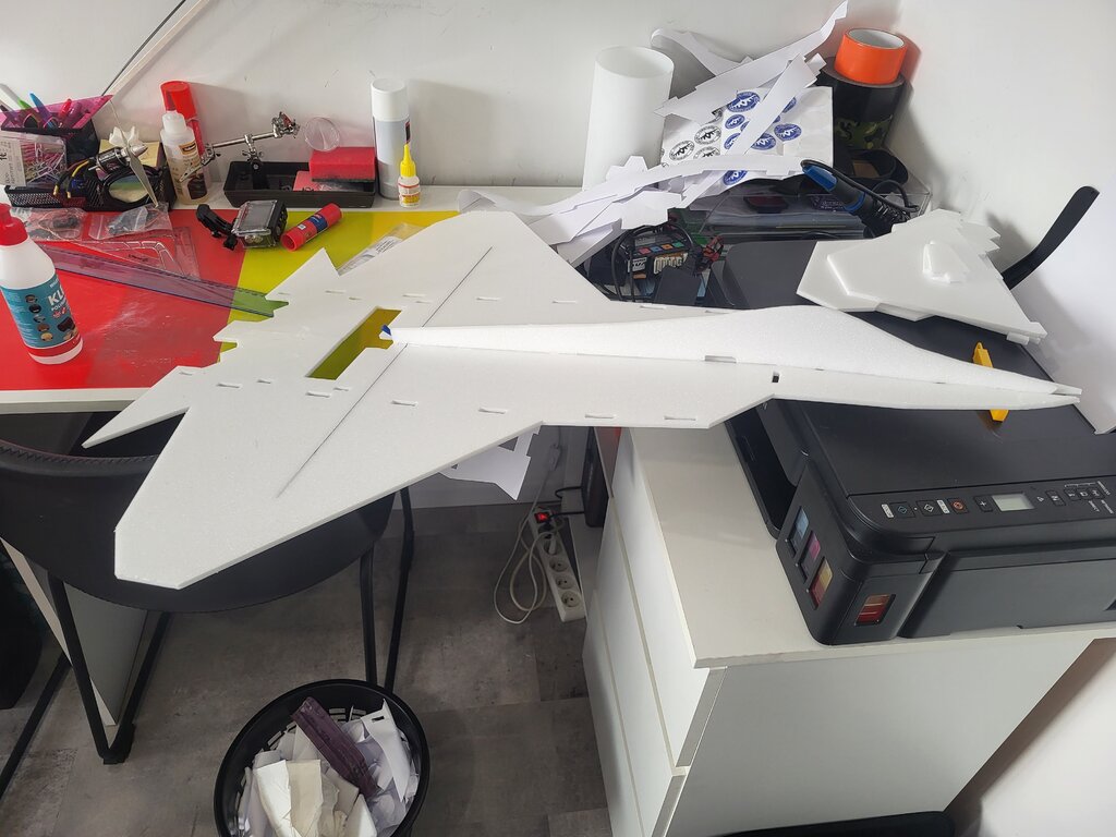

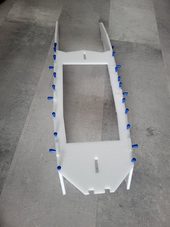

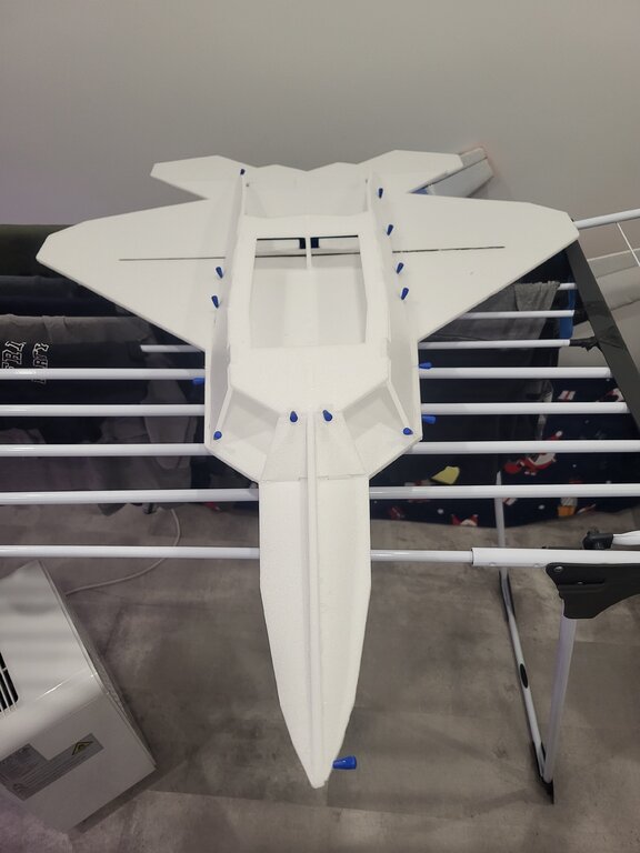

Zaczynamy świetną zabawę:) stery pionowe oraz poziome gotowe wraz z wlotami powietrza i dolną czescia kadluba. Myślę czy by ich nie wzmocnic płaskownikiem węglowym.

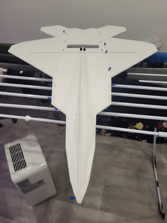

Połówki skrzydeł kleiłem żółtym cyjanoakrylem. Na wzmocnienie dodałem plaskownik węglowy i wkleiłem górną część kadłuba.
Edit...
W jeden dzień wkleiłem wszystko co było do wklejenia ??

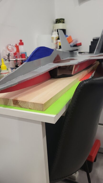

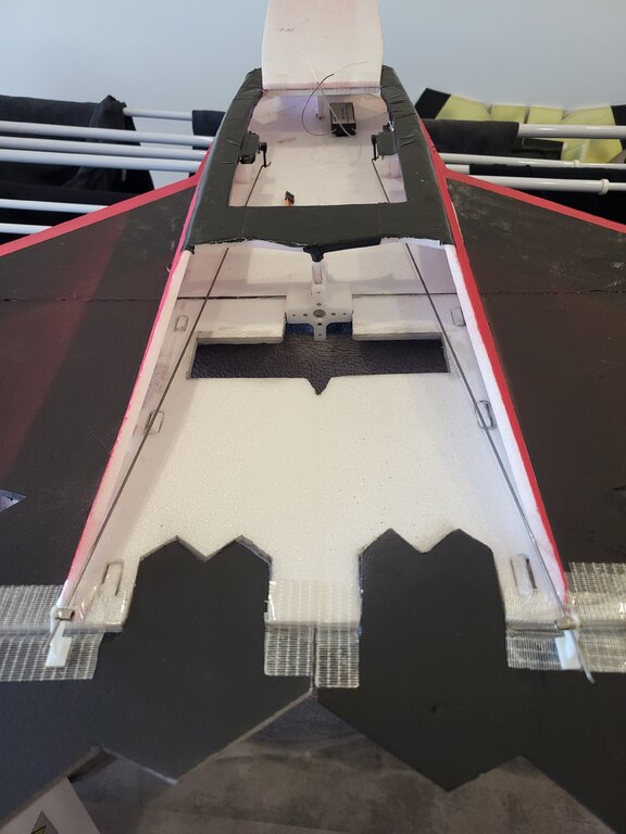

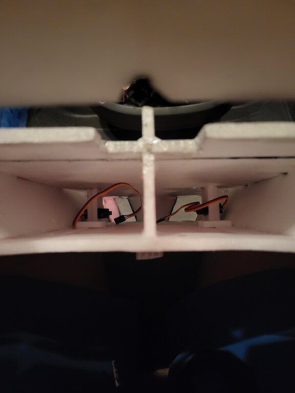

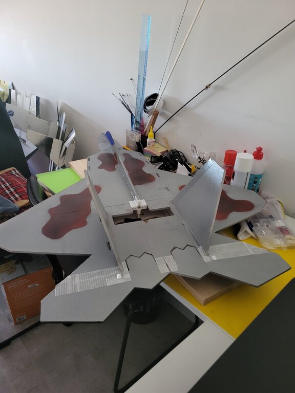

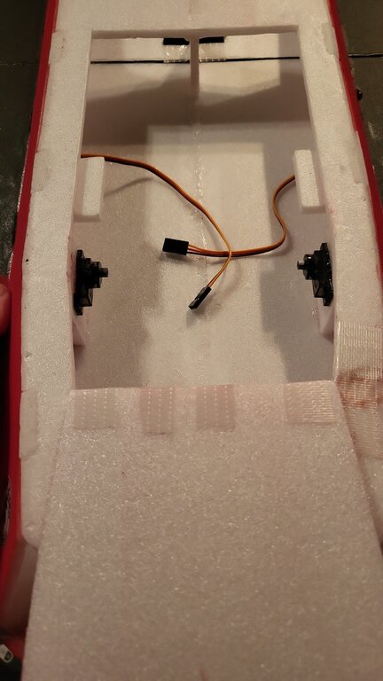

Mocowanie serw czyli kanapka z płyty xps 2x 6mm co daje 12mm myślę że to rozwiązanie jest najlepsze. W dniu jutrzejszym model zostanie pomalowany całościowo i zostanie wsadzić wyposażenie i oblatany.

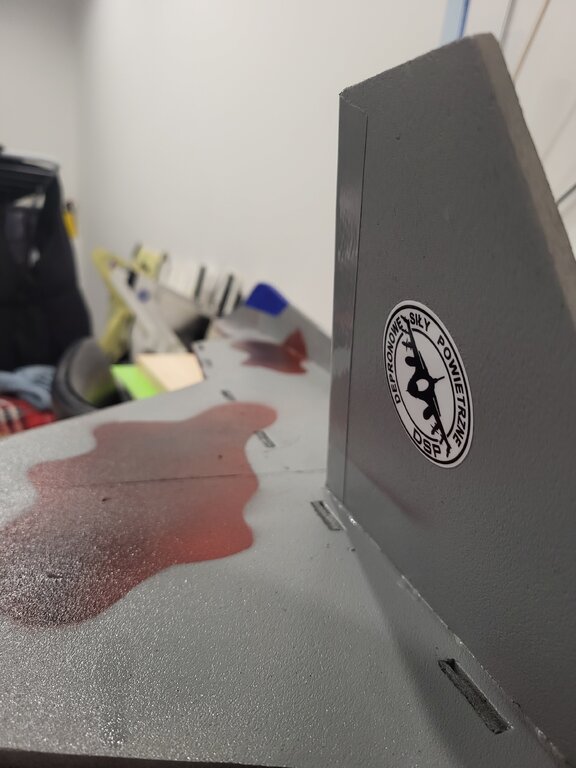

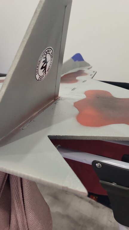

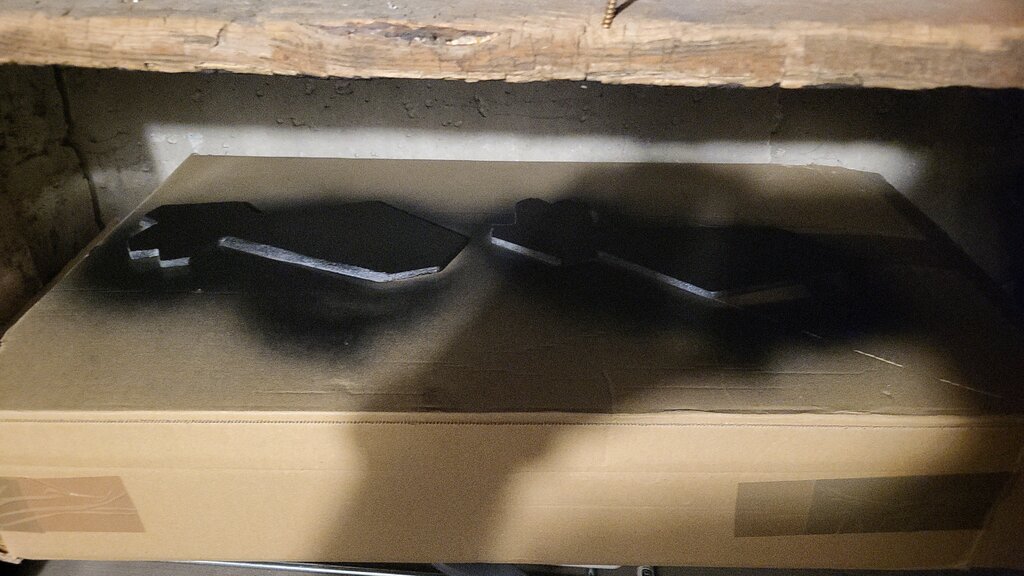

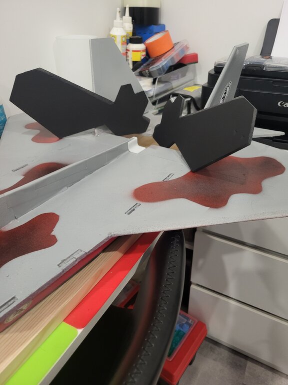

Pomalowałem dzisiaj górę. Będzie czerwone maskowanie :)
  • Lubię to 2
  • Dzięki 1
Malowanie zakończone :) pozostało zamontować elektronikę i oblot

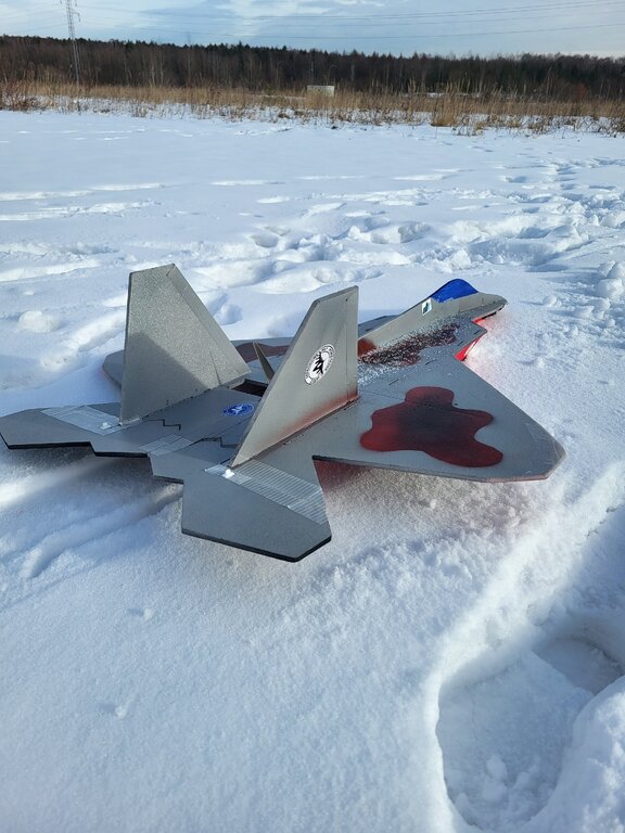

Aktualnie czekam na silnik 2212/2200kv bo z moim turnigy 2200kv leci na dupe nie idzie wyważyć za nic w świecie.

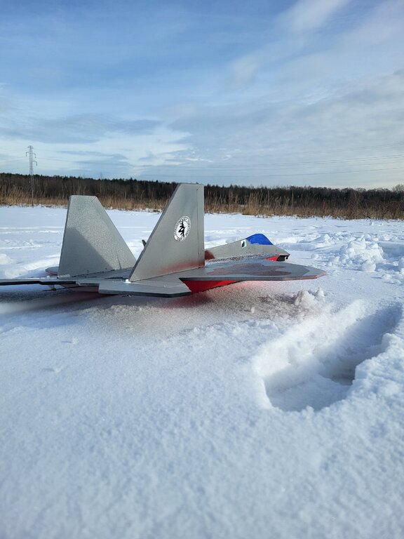

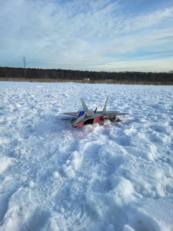

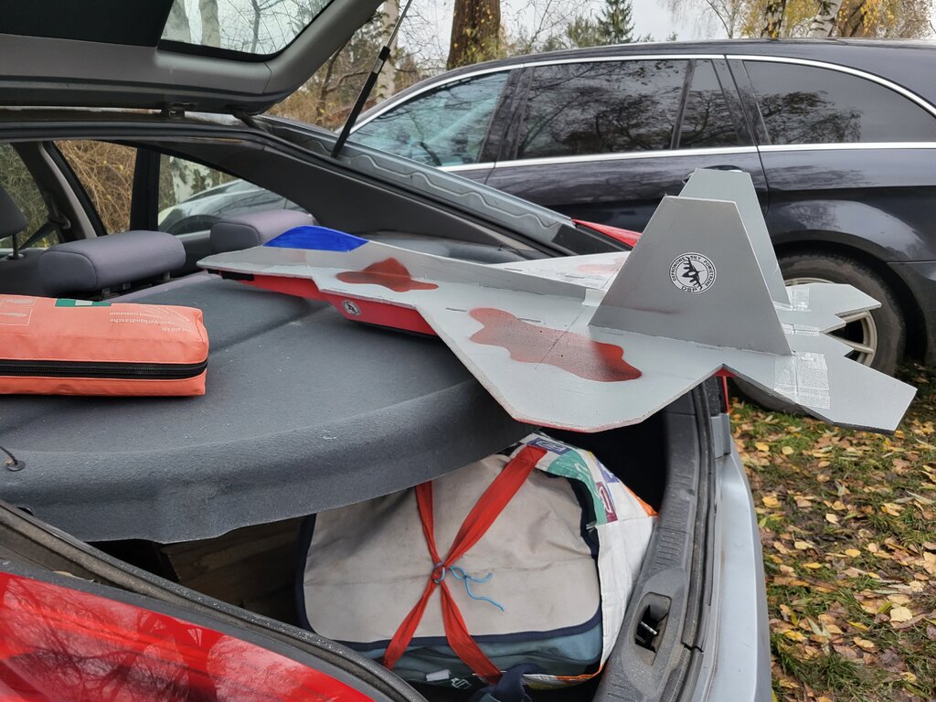

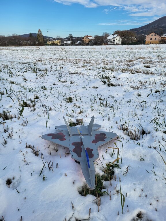

Poleciał mimo tragicznej pogody gdzie wiało i było bardzo zimno.
Bardzo przyjemny model w pilotażu
Silnik 2212 2200kv
Regulator Redox 40A
Serwa TowerProMG90S
Bateria Tatuu 2300mah 75C
