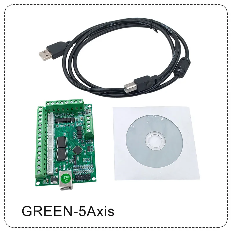

Bulbon Opublikowano 27 Października 2023 Opublikowano 27 Października 2023 To może na początek od strony elektrycznej. Ja kupiłem coś takiego https://www.aliexpress.com/item/32977965996.html?spm=a2g0o.order_list.order_list_main.50.90061802G8RoID i ma wyższość nad tym co podałeś, bo nie korzysta z LPT, który potrafi być chimeryczny, a z USB i to przez USB leci cała transmisja. Na płycie jest proc i większa możliwa częstotliwość pracy silników krokowych (100kHz). Płyta ma wejścia, które należy zwierać do masy i z tego drugiego linku powinien pasować enkoder NPN. Dopytaj sprzedawcy czy ma wyjścia OC (open collector). Enkoder możesz podłączyć do czerwony drut +12-24V, bo ma zakres pracy 5-24V, a czarny do masy. W płycie są na wejściach transoptory, gdzie dioda ma katodę na wejściu płyty przez rezystor, więc zwieranie wejścia tego u góry do masy sygnalizuje procowi zmianę jego stanu. Do płyty podłączasz takie samo 12-24V na pierwszy zacisk, a masę na kolejny (GND). Jedno wyjście A z enkodera jedziesz do wejścia np. in4 płyty i to powinno wystarczyć, jak nie musisz śledzić kierunku obrotów. IN2 i IN3 będą krańcówki posuwu. To tyle od strony drutów, ale jak dalej MACH3 skonfigurować, to nie mam pojęcia. Trzeba by z tym siąść i pytanie czy to w ogóle jest możliwe, bo MACH3 jest do CNC frezującego, a nie do gwintowania na tokarce. I na koniec drobna uwaga. Ten enkoder co dałeś link ma 100 imp/obrót. Nie wiem czy to nie za mało, do potrzebnej dokładności gwintu. Bardziej byłbym za 500imp/obrót. bo powinno być co najmniej 2x potrzebna dokładność, a ja bym dał 10x. Znaczy jak na obrót masz mieć posuw 0,1mm, to 500 imp. będzie o wiele większa dokładność. Te transoptory spoko oblecą ponad 1kHz, więc wyjdzie maksymalnie 2 obr/sekundę, aby nie gubiły impulsów. Kiedyś robiłem sterownik do maszyny z wałkiem 40mm, który transportował przedmioty, co dało 125,6mm obwodu. Chcąc uzyskać dokładność poniżej 1mm dałem enkoder 1000imp/obr. i w teorii wyszła dokładność 0,1256mm posuwu. Wprowadziłem do programu odpowiedni współczynnik i w praktyce wyszła powtarzalna dokładność około 0,5mm. Tu https://www.aliexpress.com/item/32891979940.html?spm=a2g0o.detail.0.0.77dfKGesKGesO0&gps-id=pcDetailTopMoreOtherSeller&scm=1007.40000.327270.0&scm_id=1007.40000.327270.0&scm-url=1007.40000.327270.0&pvid=0df0e3c1-bad1-49ea-a9d7-ff745c604d07&_t=gps-id:pcDetailTopMoreOtherSeller,scm-url:1007.40000.327270.0,pvid:0df0e3c1-bad1-49ea-a9d7-ff745c604d07,tpp_buckets:668%232846%238108%231977&pdp_npi=4%40dis!PLN!344.16!292.52!!!79.64!!%40211b801516984387250744391ec223!66931617208!rec!PL!174150729! masz coś fajniejszego, z możliwością ręcznego gałką sterowania (poczytaj), ale drogo. Pisz jakby co. Chętnie, jak będę miał chwilę, ale to dopiero może przyszły tydzień. PS. Dopytaj, czy ja też mogę, jaki jest maksymalny prąd wyjściowy wyjść A-B enkodera, aby nie przekroczyć jego obciążenia. Zwykle jest to 100-200mA, co będzie ok, przy tej płycie, bo jej dioda transoptora pobierze około 11-13mA.
