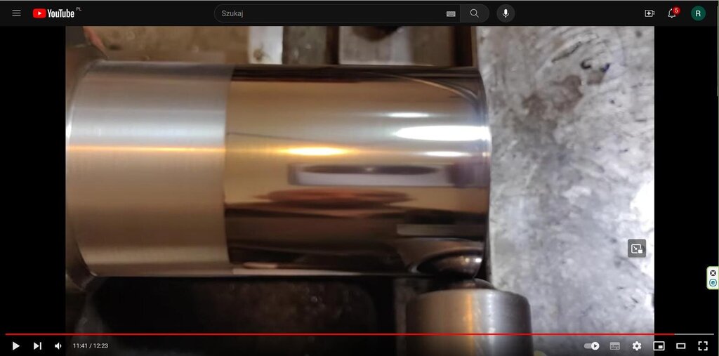

Ta odpowiedź cieszy się zainteresowaniem. RomanJ4 Opublikowano 27 Października 2023 Ta odpowiedź cieszy się zainteresowaniem. Opublikowano 27 Października 2023 Czasem potrzeba uzyskać lustrzaną powierzchnię toczonego elementu w celach dekoracyjnych lub innych, poniższy film pokazuje jak prosto można to uzyskać metodą nagniatania za pomocą metalowej kulki. Oczywiście nagniatanie zmniejsza z każdym przejściem o ułamek milimetra wymiar obrabianego tą metodą elementu, więc chcąc uzyskać tą metodą konkretną średnicę należy zostawić adekwatny naddatek. Wielkość naddatku należy dobrać doświadczalnie, bo zgniot zależy od materiału i wielkości dosuwu, np przetaczając wstępnie detal na większą o 2-3mm średnicę, i próbując na niej o ile zmniejszy się średnica detalu przy danej głębokości dosuwu. Mierzyc najlepiej mikrometrem. Przyrząd w całości wykonany na tokarce. 9 2
