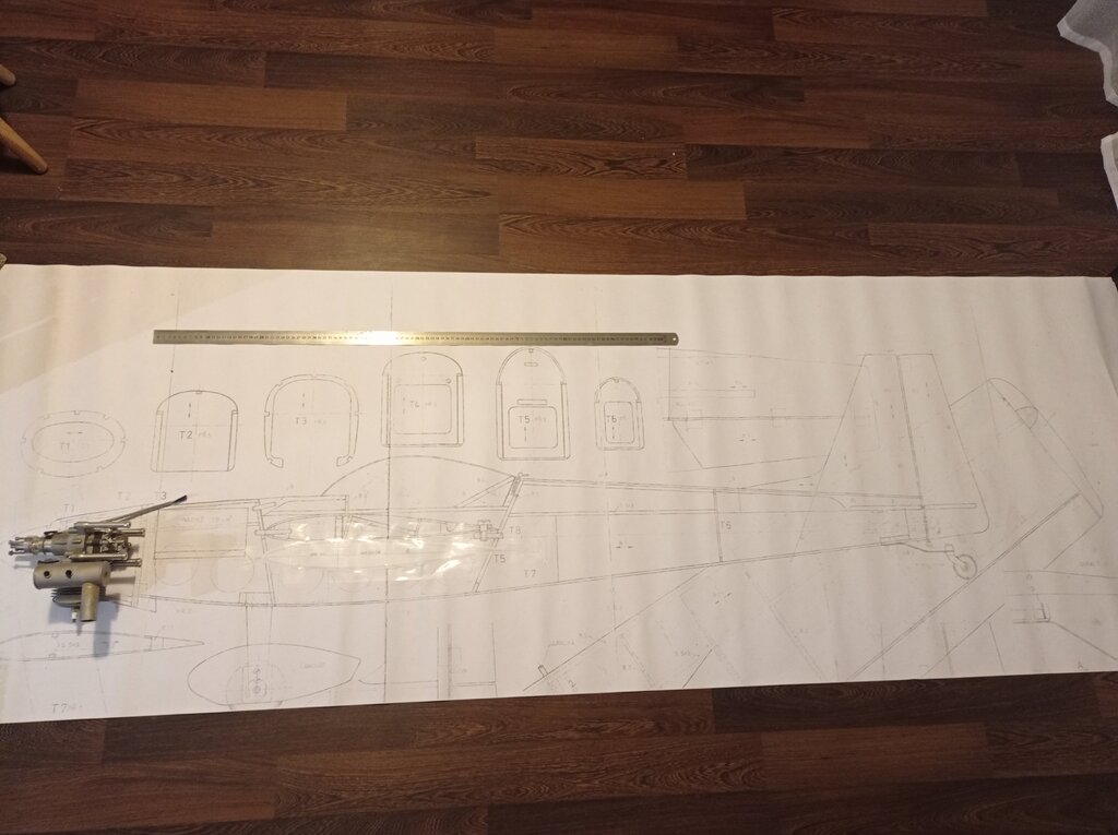

Ta odpowiedź cieszy się zainteresowaniem. krzysiek.riese Opublikowano 26 Listopada 2023 Ta odpowiedź cieszy się zainteresowaniem. Opublikowano 26 Listopada 2023 Cześć wszystkim Po kilku latach przerwy postanowiłem coś znowu zbudować. Po przeanalizowaniu napędów i elektroniki którą posiadam wybór padł na model który już kiedyś miałem. Powiększyłem stare plany o 100 % na ksero. Kiedyś miałem go o rozpiętości skrzydeł 1.2 m i napędzane to było silnikiem żarowym 2T Thunder Tiger 4cm i latało to wyśmienicie. Teraz będzie 2.4 m rozpiętości i silnik RCGF 32. Konstrukcja klasyczna balsa i sklejka, wycinane po staremu ręcznie. Tak jak kiedyś w czasach gdy laserów i innych CNC nie było. 5

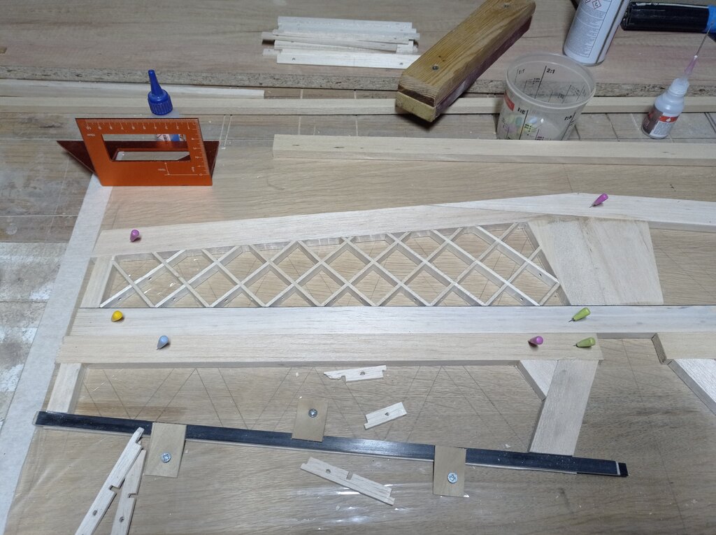

krzysiek.riese Opublikowano 23 Marca 2024 Autor Opublikowano 23 Marca 2024 Pionowy skończony i pierwsze elementy kadłuba. Kratownica również z balsy 3mm. 1

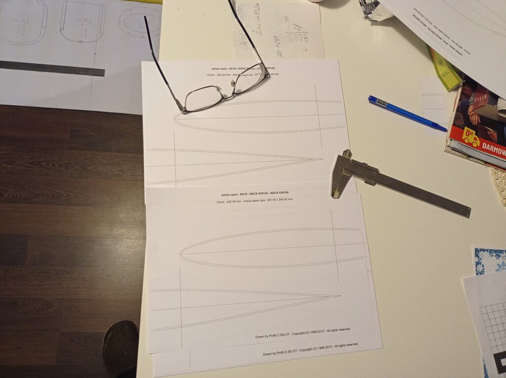

krzysiek.riese Opublikowano 26 Kwietnia Autor Opublikowano 26 Kwietnia Cześć. Powoli do przodu a właściwie wstecz by iść później do przodu. Nie chciało się mi negatywów wycinać ani formy że styroduru i efekt w postaci pokręconego skrzydła. Krok wstecz i lecimy od nowa że skrzydłami ale najpierw wycinam negatywy. Przy okazji wleciał nowy sprzęt na warsztat. lv_0_20250426202251.mp4

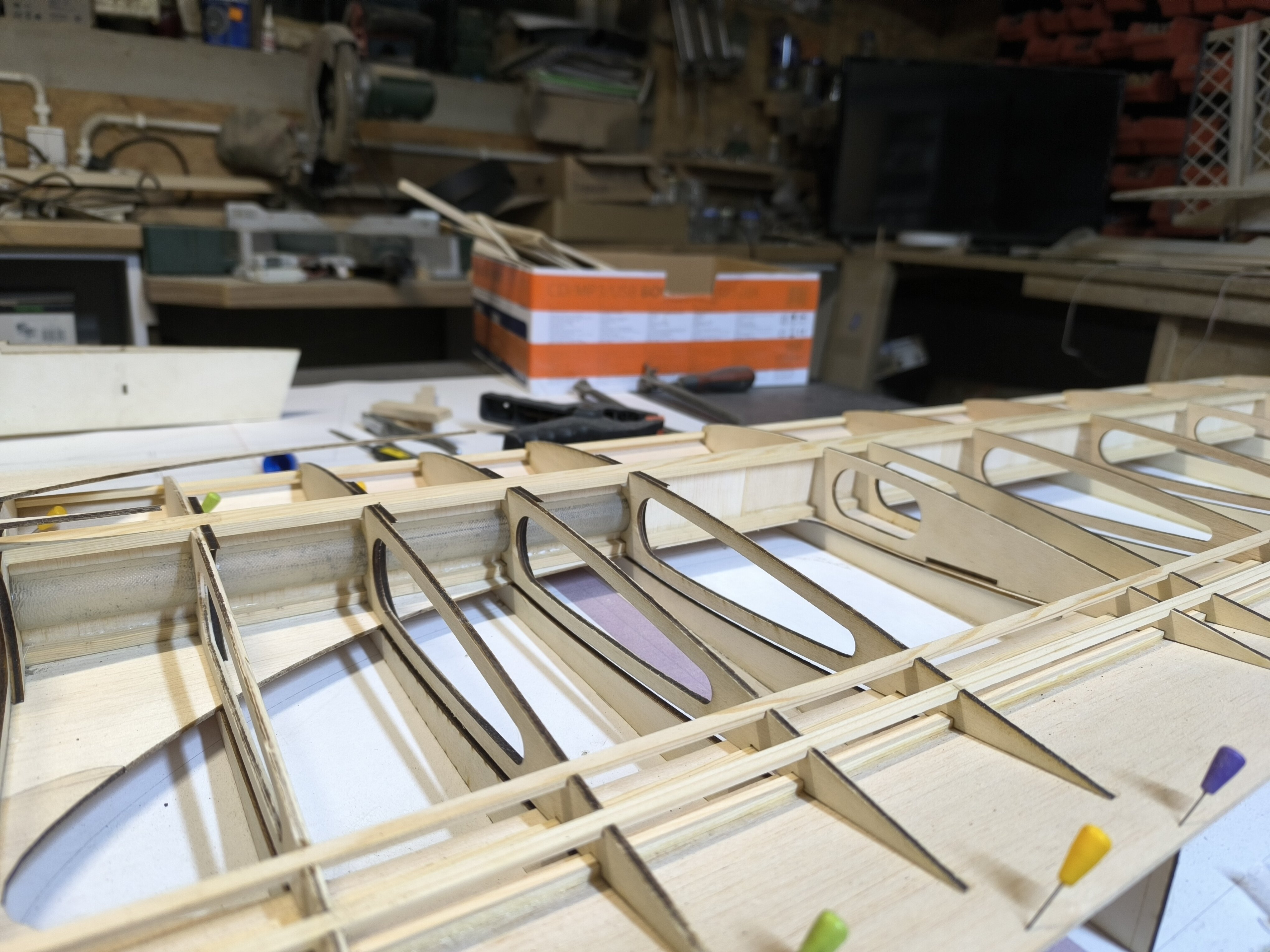

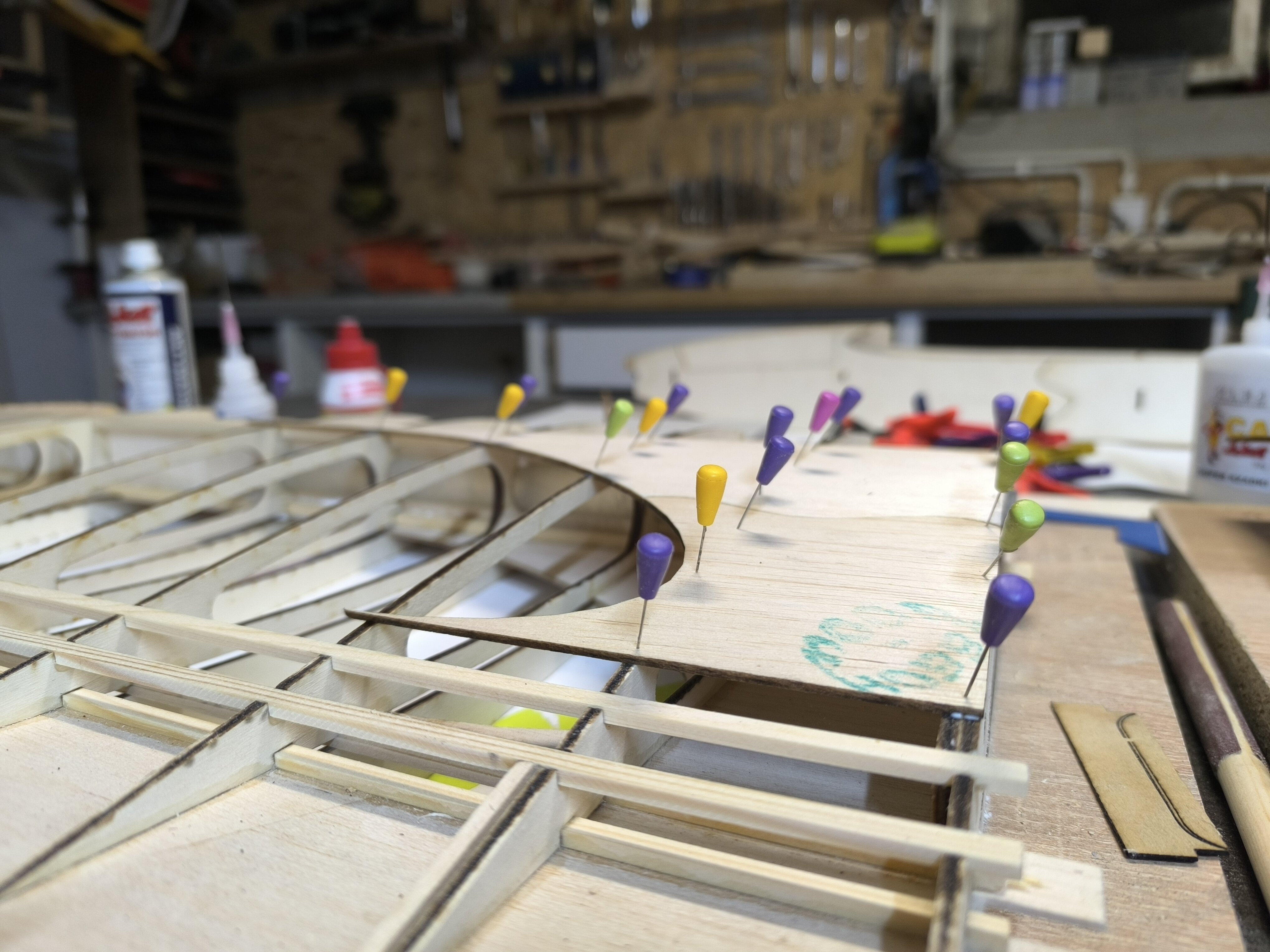

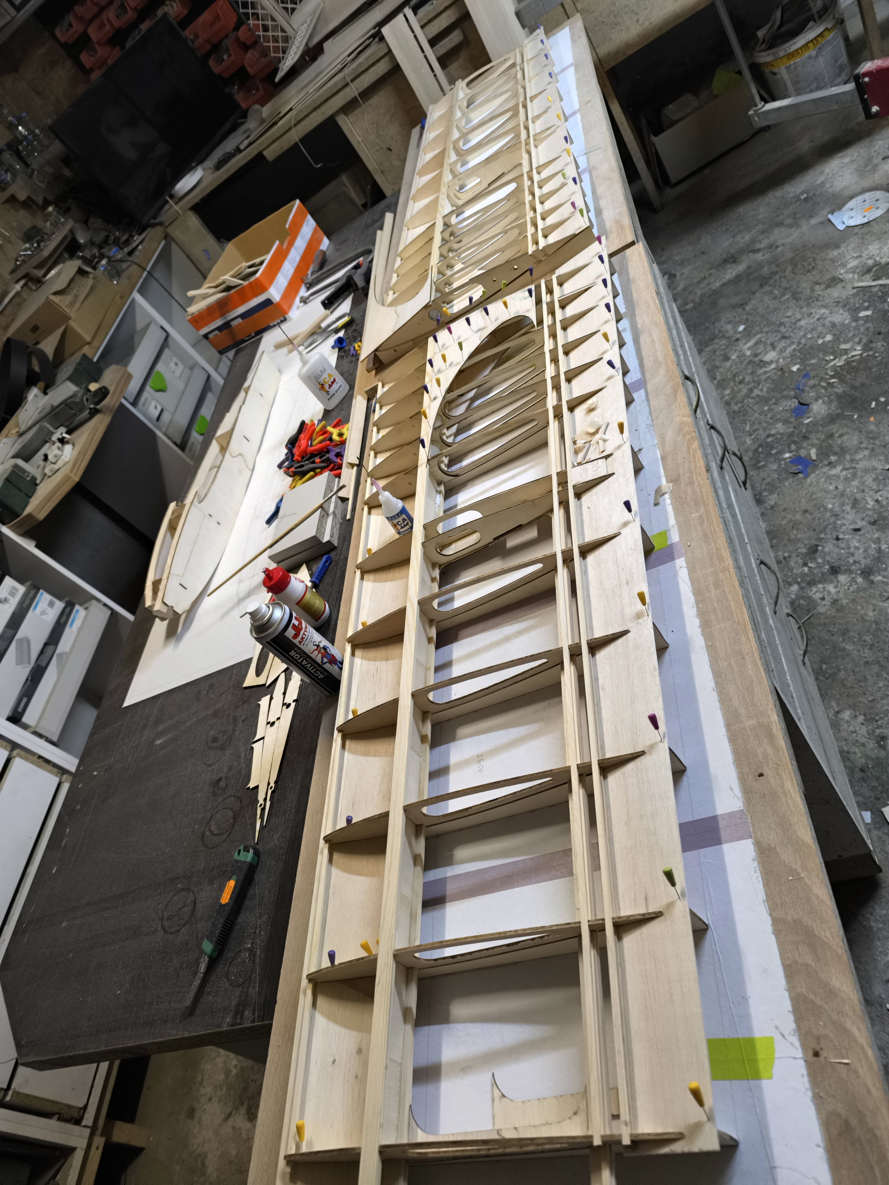

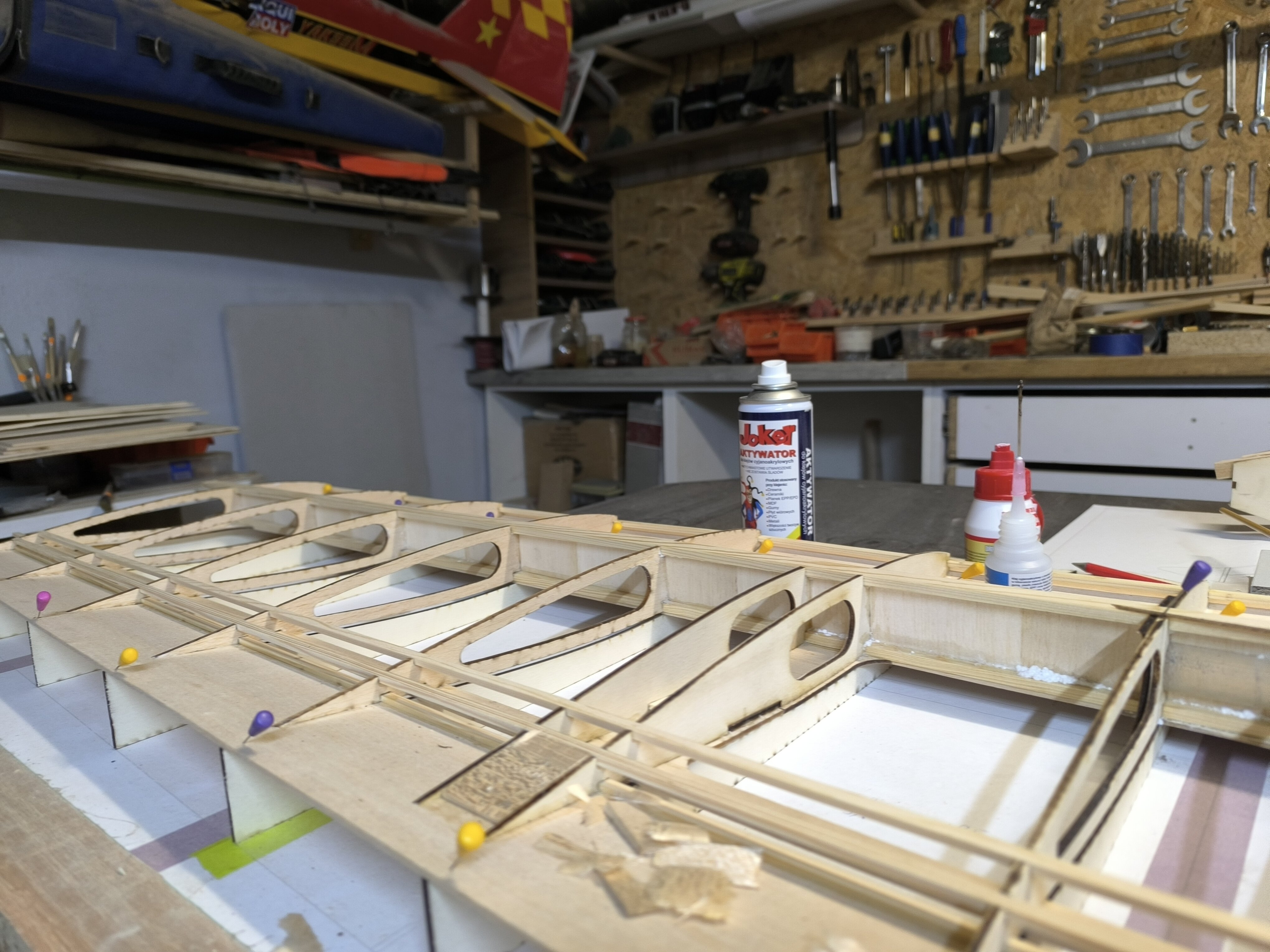

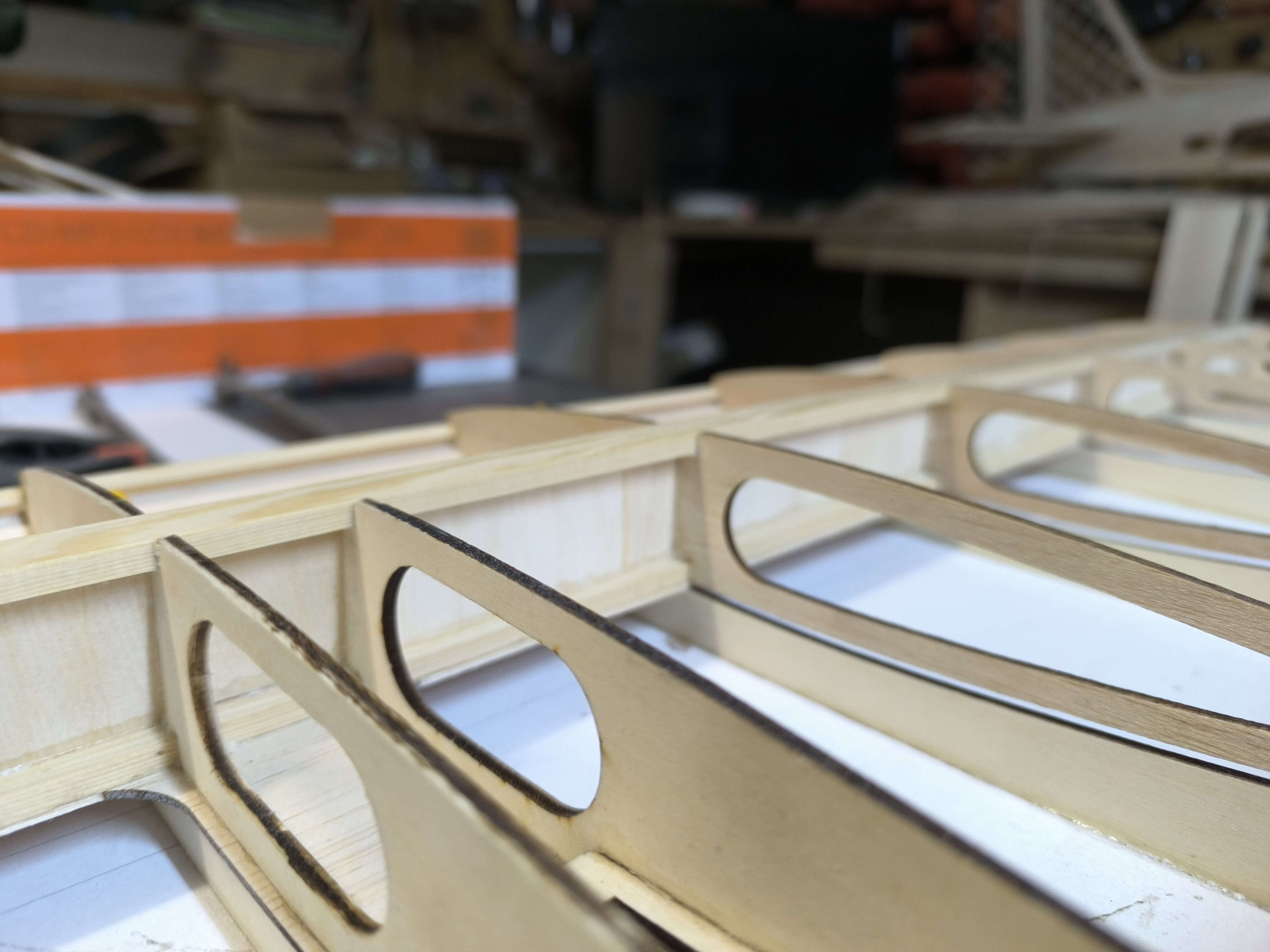

krzysiek.riese Opublikowano Poniedziałek o 20:05 Autor Opublikowano Poniedziałek o 20:05 Mała aktualizacja. Totalny brak czasu spowodowany kilkoma sprawami na głowie między innymi komunia syna, drugie dziecko w drodze i sprawy firmowe oraz służbowe powodują że postępy prac idą bardzo powoli. Model miał dawno latać a tym czasem będzie dobrze jak poleci na jesień. Niemniej powoli do przodu. Wleciały wstawki między dźwigary, dźwigary, kieszenie na bagnety, zaczynam kleić pokrycia. 2
