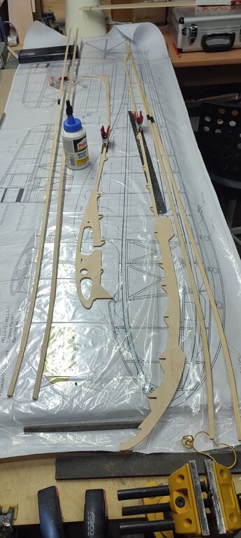

Ta odpowiedź cieszy się zainteresowaniem. ToMarkov Opublikowano 12 Grudnia 2023 Ta odpowiedź cieszy się zainteresowaniem. Opublikowano 12 Grudnia 2023 Witam, Zaczynam budowę tego pięknego szybowca. Relacje z budowy zamieszczam z nadzieją na podpowiedzi z Waszej strony - jest to mój pierwszy tak duży drewniany projekt. Dziś udało mi się przygotować listwy podłużnic kadłuba - musiałem je sklejać z kilku listew mniejszych rozmiarów. Klejenie wzmocniłem nicią , dla pewności chodź po sklejeniu wydawało mi się że spokojnie wytrzyma - zostały również wstępnie dogiete do kształtu kadluba . 6

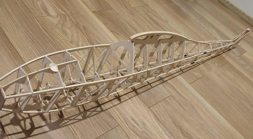

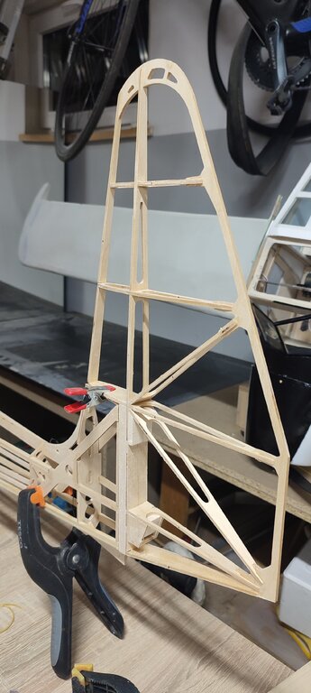

ToMarkov Opublikowano 19 Grudnia 2023 Autor Opublikowano 19 Grudnia 2023 Szkielet kadłuba sklejony, poszło dość gładko. Wszystkie elementy dobrze pasują, najwięcej czasu schodzi mi z odnalezieniem właściwych części w tych puzzlach. Czas na ogon. 3

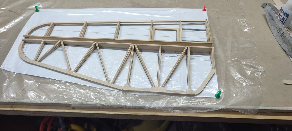

ToMarkov Opublikowano 24 Grudnia 2023 Autor Opublikowano 24 Grudnia 2023 Małymi krokami zabrałem się za budowę stateczników i sterów. Klejąc je, zacząłem zastanawiać się jakie zawiasy użyć ? Kołkowe czy płytkowe ? Jaki rozmiar ? Na SK przewiduje 2 zawiasy a na SK po 2 na stronę. 1

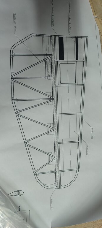

robas69 Opublikowano 24 Grudnia 2023 Opublikowano 24 Grudnia 2023 Już z planu wynika, że na wysokość są trzy zawiasy na stronę.

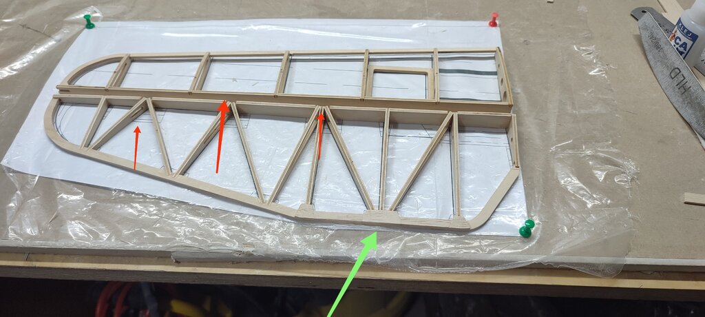

ToMarkov Opublikowano 24 Grudnia 2023 Autor Opublikowano 24 Grudnia 2023 1 godzinę temu, Grzesiek napisał: Przy tak duzym modelu 2 na stronę to zdecydowanie za mało. Trzy to minimum jak nie 4szt.Na SK dał bym 3szt. Dzięki 1 godzinę temu, robas69 napisał: Już z planu wynika, że na wysokość są trzy zawiasy na stronę. Chyba nie umie tego dostrzec , te wstawki balsowe są na poszyciu. W jednym miejscu jest zaznaczone wzmocnienie klocka balsy pod dźwignie, pod zawiasy też wstawię balse ale ze na planach jest zaznaczone 3miejsca to nie widzę

ToMarkov Opublikowano 24 Grudnia 2023 Autor Opublikowano 24 Grudnia 2023 24 minuty temu, kulfon250 napisał: A nawet 4 bo dałbym jeszcze przy dżwigni Ja to odczytałem jako nakładki na żeberka (jak przy zielonej strzałce) a zawiasy poprostu w balsowym 10mm natarciu zrobić, bo tam gdzie te nakładki idą przecież żeberka. Dzięki za podpowiedź, dam zawiasy w tych miejscach a niech będą 4 na stronę dwa to faktycznie poskąpiłem.
kulfon250 Opublikowano 24 Grudnia 2023 Opublikowano 24 Grudnia 2023 Też tak, moze być, że to nakładki, Minimum 3 dałbym w takich miejscach. Grubośc natarcia, może w sumie da odpowiednią powierzchnię do wklejenia zawiasu. Jesli tak to zrobiłbym wersję z 3-ma. Ale może fachowcy podpowiedzą lepsze rozwiązanie.
robas69 Opublikowano 24 Grudnia 2023 Opublikowano 24 Grudnia 2023 Maciej dobrze prawi. Ja masz wątpliwości to pisz do Zbyszka. Użytkownik Zbiniu. 1
