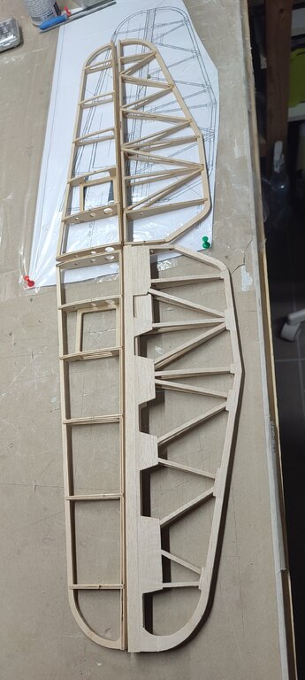

ToMarkov Opublikowano 27 Grudnia 2023 Autor Opublikowano 27 Grudnia 2023 W dniu 24.12.2023 o 23:44, robas69 napisał: Może to Ci się przyda https://www.rc-serwis.pl/szybowiec-is-b-komar-skala-1-4/ Dzięki, na pewno zerknę nie raz U mnie powoli idzie robota, przez święta udało się skleić tylko to co ponizej. Oklejanie balsa.

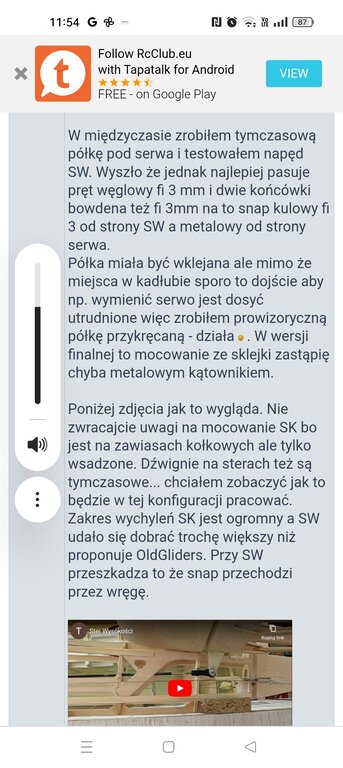

ToMarkov Opublikowano 30 Grudnia 2023 Autor Opublikowano 30 Grudnia 2023 Kończę powoli stery i stateczniki, Jeśli chodzi o SW prawdopodobnie zostanie rozwiązanie z serwami w stateczniku poziomym- rozmyślałem przenieść je w okolice SC ale jednak zostaną w oryginalnym miejscu. Tylko jakie serwa będą odpowiednie na SW, muszą być to serwa slim bo jest tylko 1,5cm miejsca. Znalazłem takie coś:
robas69 Opublikowano 30 Grudnia 2023 Opublikowano 30 Grudnia 2023 Zobacz tutaj sprawę napędu wysokosci
paweln7 Opublikowano 30 Grudnia 2023 Opublikowano 30 Grudnia 2023 Witaj Jak bym drugi raz budował komara wywalił bym serwa z usterzenia .Mimo napędu baterii 4c4000ma pakietu 2s1800ma do zasilania awioniki mam 850g ołowiu w nosie . Zobacz temat Mojego komara.
robas69 Opublikowano 30 Grudnia 2023 Opublikowano 30 Grudnia 2023 To samo zrobił Kolega z sąsiedniego forum co wynika z podesłanego linku.
ToMarkov Opublikowano 30 Grudnia 2023 Autor Opublikowano 30 Grudnia 2023 39 minut temu, robas69 napisał: To samo zrobił Kolega z sąsiedniego forum co wynika z podesłanego linku Rozmawiałem już z Romanem, Komar i tak będzie potrzebowal balastu zapewne. Chciałbym mieć możliwość demontażu stateczników dlatego lepszym rozwiązaniem byłyby serwa w ogonie. Godzinę temu, paweln7 napisał: 850g ołowiu w nosie Aż tyle ? To bez silnika i pakietu , trzeba by wozić imadło ze sobą Dzięki za link, zerknę na pewno na Twoja budowę.

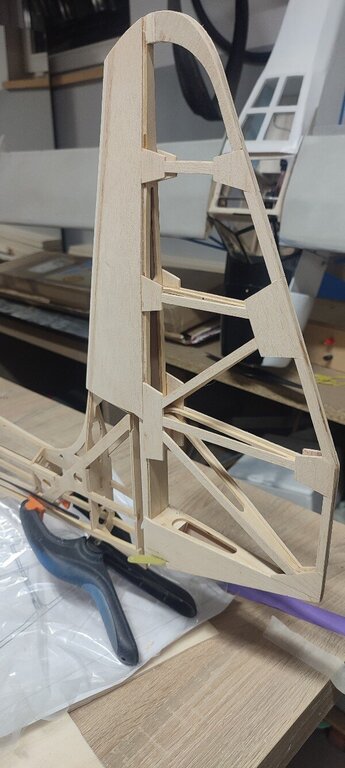

ToMarkov Opublikowano 8 Stycznia Autor Opublikowano 8 Stycznia Zdecydowalem że serwa będą w statecznikach, dostęp do nich w kadłubie byłby bardzo ograniczony, problem z prowadzeniem popychaczy również. Po rozmowie z Romanem , który już lata takim komarem doszedłem do wniosków ze waga i tak musi być by latał do przodu. Siły nośnej aż nad to. Kończę powierzchnie sterowe, zostało wkleić zawiasy, dźwignie ale to już po oklejeniu. 3

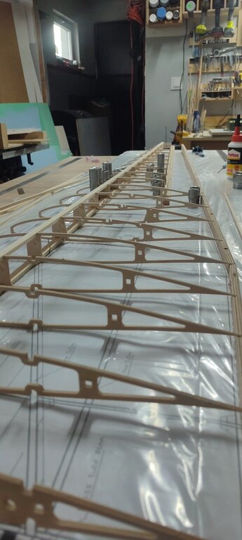

ToMarkov Opublikowano 22 Stycznia Autor Opublikowano 22 Stycznia W tym tygodniu zabieram się za skrzydła. Pierwszą trudnością było znalezienie w zasobach tak długiego blatu. Na szczęście żona poświęciła szafę i jeden z jej boków miał akurat 2m więc skrzydło weszło na styk. Rozplanowanie i klejenie dźwigarów. Dźwigary 13x5 zrobione z listewek 5x7 i 5x5 - sklejone i połączone w 2 metrowe odcinki. 3

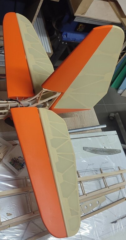

Ta odpowiedź cieszy się zainteresowaniem. ToMarkov Opublikowano 27 Stycznia Autor Ta odpowiedź cieszy się zainteresowaniem. Opublikowano 27 Stycznia Oczekując na listewki sosnowe na spływ skrzydła , porobiłem trochę przy ogonie. Dziś udało się okleic stateczniki oratexem , zrobić popychacze SW, powklejac dźwignie sterow. Zostało wkleić zawiasy i zrobić napęd pull pull do SK. 5
kulfon250 Opublikowano 28 Stycznia Opublikowano 28 Stycznia 3 godziny temu, young napisał: Wow ale pięknie naciągnięta! Ten model folii ma to do siebie, że jak ktos umie, to można nim robić cuda... 1
