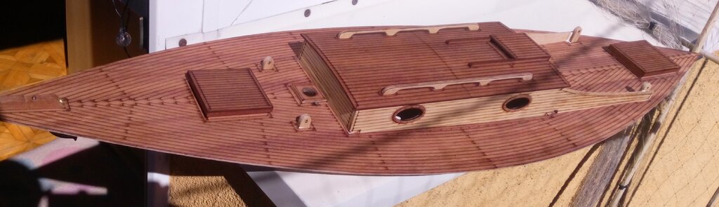

Powoli do przodu. Sklejona nadbudówka według filmiku ( dokładnie opisane jak skleić z odpowiednim luzem )
Pokład z kabiną. Tak wiem że widać klej, postaram się usunąć w ostateczności zamaluję.
Klapa zejściówki.

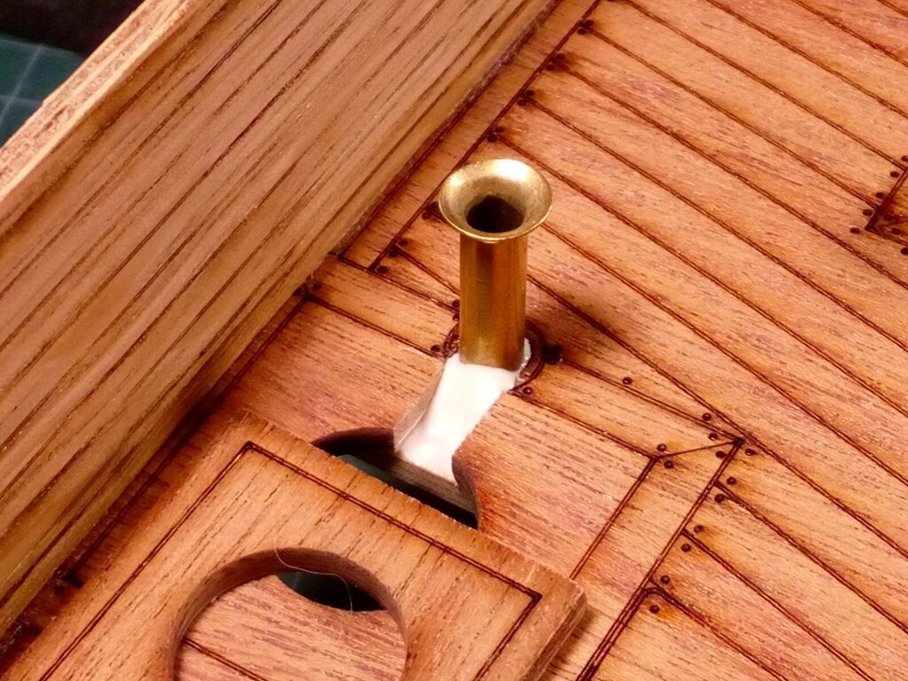

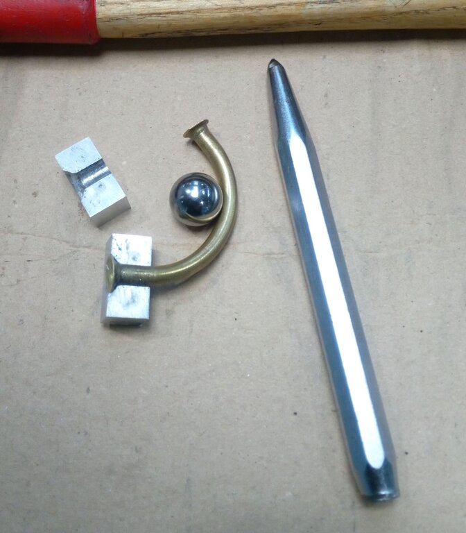

Zaginarka do rurki zadziałała bardzo dobrze. Ale przed gięciem zagrzałem rurkę nad palnikiem gazowym.
Po wystygnięciu wygięła się bardzo ładnie. Wcześniej się załamywała.

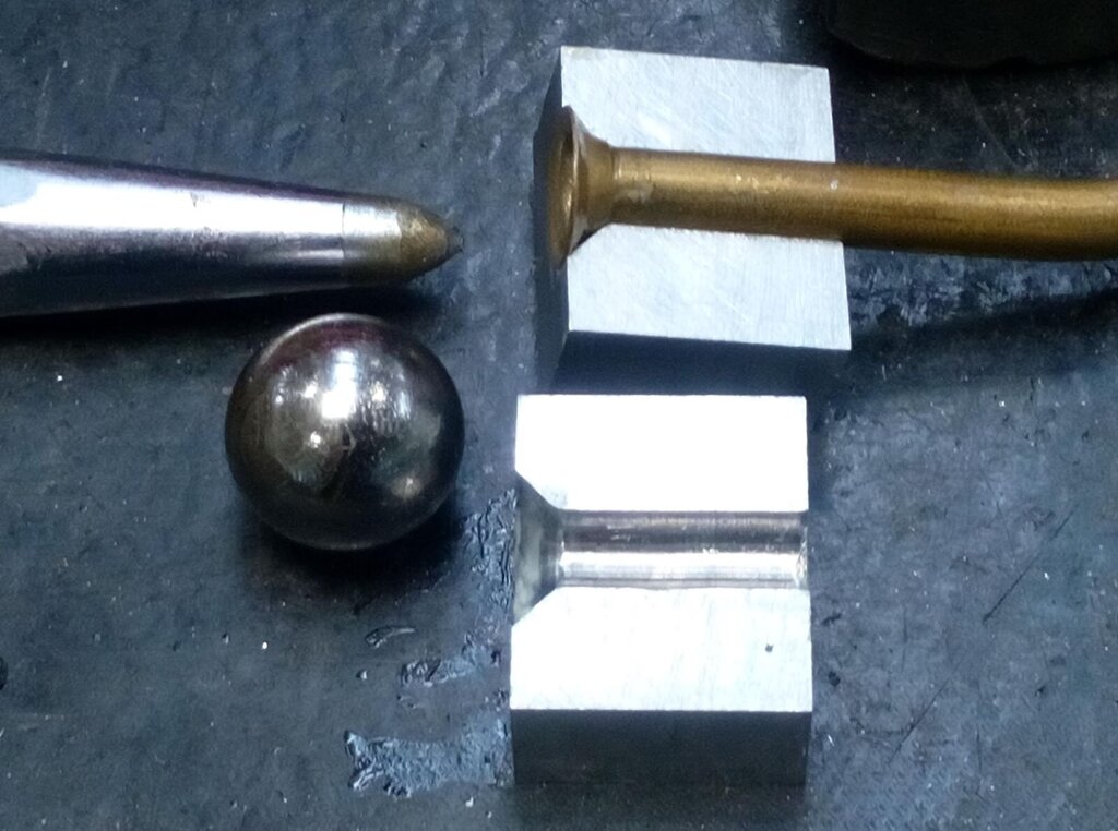

Zrobiłem sobie przyrząd do kielichowania.
Młotek,solidne imadło, punktak i kulka delikatnie kołowo punktakiem zgrubnie. Potem kulka. I mamy prowadniki. A potrzeba 4 jeden zaokrąglony i 3 proste dłuższy od bomu przed kabina. 2 krótkie we wrędze do prowadzenia szotów do serwa żagli. Słabo to na planach widać ale jest.
54przyrzaddorurek.thumb.jpg.d34f8736f6ab22d0aecac822244d9a80.jpg53rurkoweprowadniki.thumb.jpg.525da7753a66de49f71f5ca6dd12e534.jpg

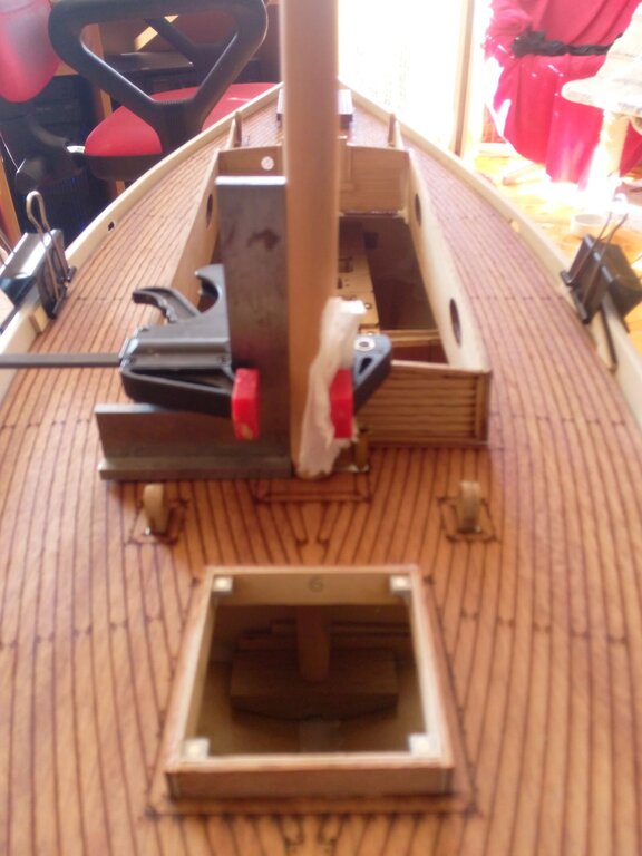

Wkleiłem na żywicę stopkę pod maszt. Wypoziomowana i odchylony maszt do tyłu zgodnie z planem.

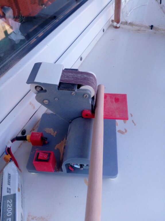

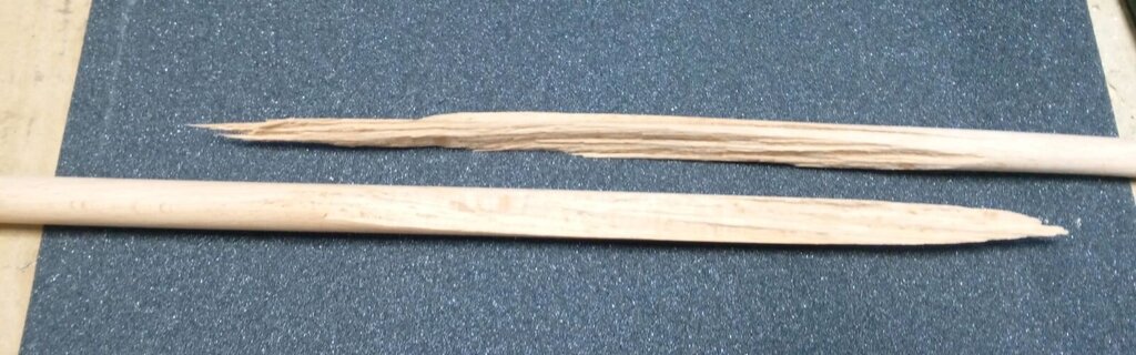

Podczas toczenia bomu na wiertarce za bardzo chciałem przyspieszyć robotę.
Wałek wkręcony w wkrętarkę. Wyznaczone przejścia średnic i byłem już za połową. Za mocno ścisnąłem papier 120 złożony na 4 części w rękawicy trzymałem i jak widać.

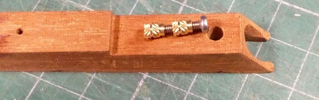

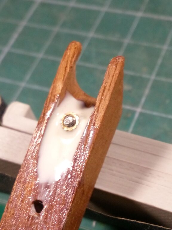

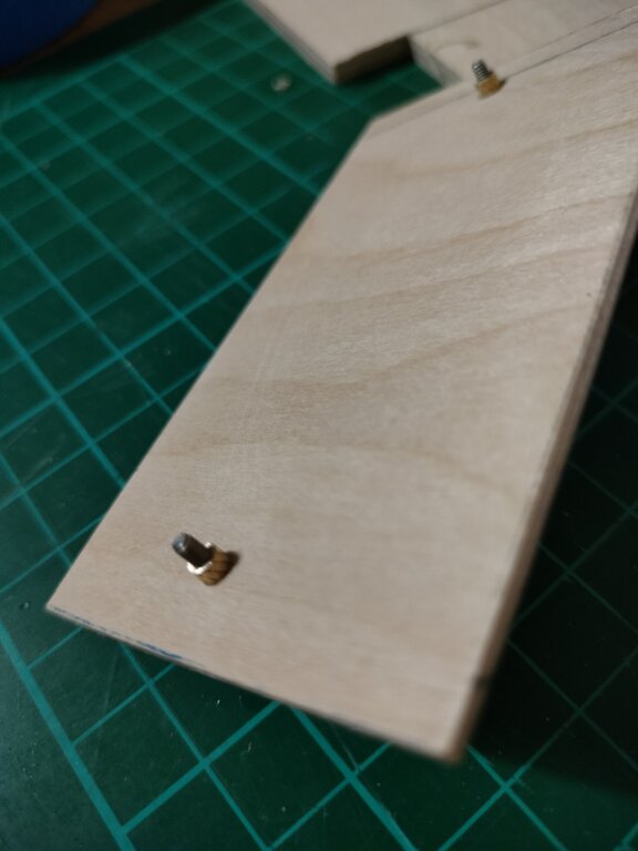

Na zapytanie mocowanie bomu foka zrobiłem tak. W sztagownik wkleiłem dwa inserty M2 L4mm. Klei Distal standard.
Odkręcam jedną śrubkę i fok wolny.
Na  razie się utwardza, jutro wkleję.
Pozdrawiam Sławomir

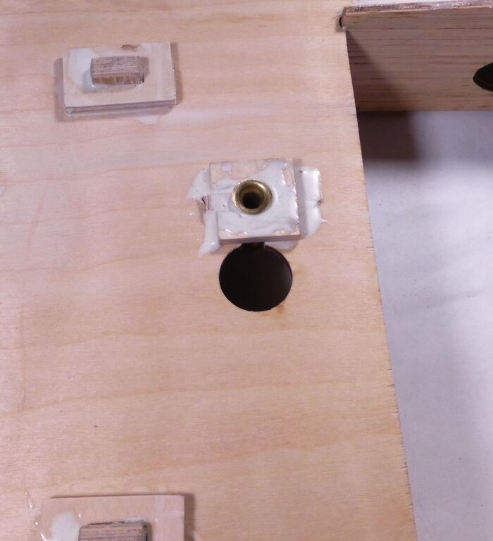

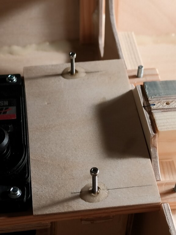

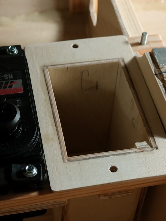

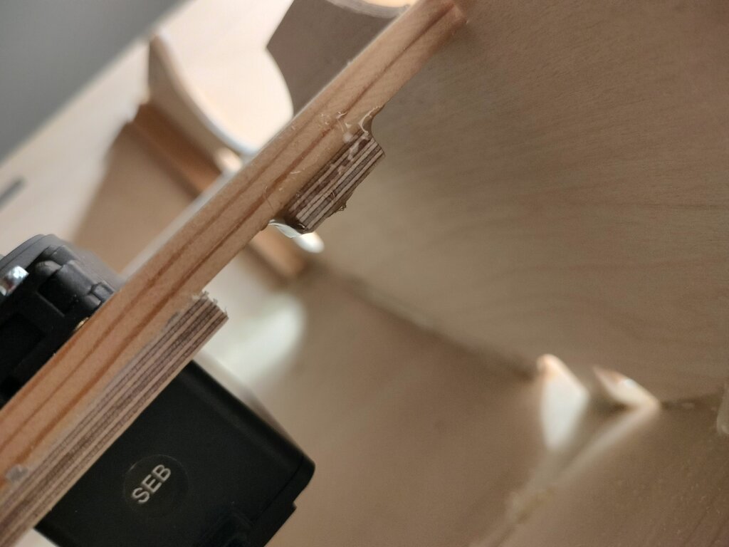

Cześć, Sławek idzie jak burza, a ja niewiele zrobiłem. Dziś skończyłem mocowanie klapy akumulatora. U mnie będzie przykręcana dwiema śrubami M2. Klapa ma wklejoną tuleję z kołnierzem. Jest na tyle długa, że przechodzi przez otwór w kołnierzu pojemnika aku. W belkach kadłuba, na których oparty jest pojemnik zrobiłem otwory średnicy zewnętrznej śruby, a pod belką podklejany jest kawałek sklejki, do którego wklejona jest kolejna tulejka. Dzięki temu wkręcone śruby mocowane są do tulei, a nie w drewnie.

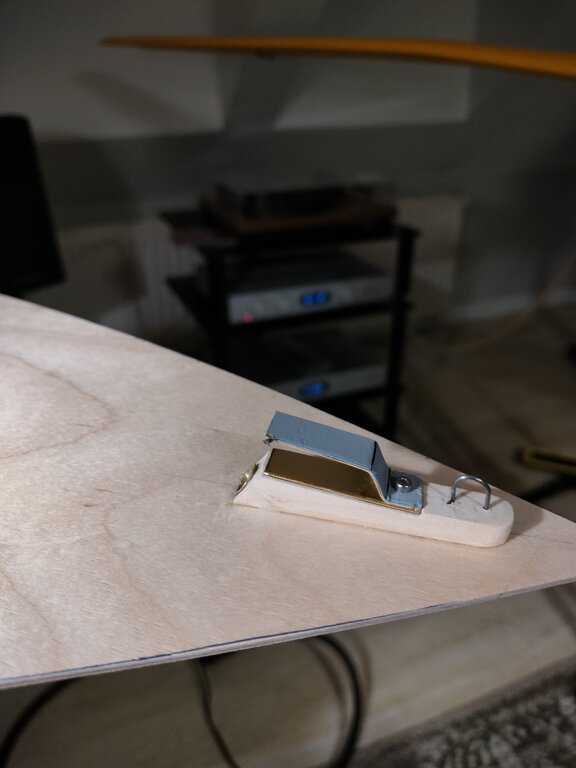

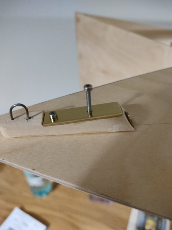

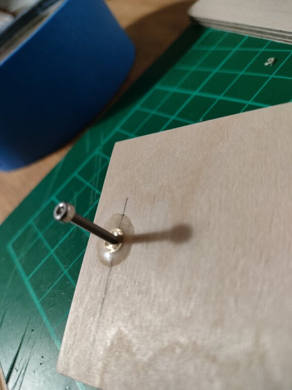

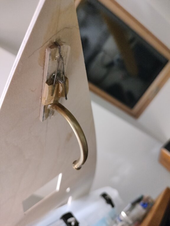

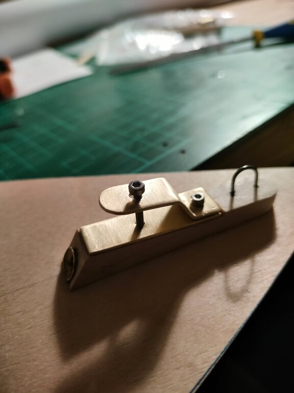

Cześć, na roboczo zrobiłem mocowanie foka. Nie mam jeszcze wkręconej śruby mocującej fok bo wydaje mi się, że górna blacha powinna być i krótsza i pod innym kątem (bardziej podgięta do góry). Jak Waszym zdaniem? Niestety takie szczegóły są w planie pominięte.
Cześć Sławek, widziałem to na planie tylko zastanawiam się czy to jest niezbędne. Moim zdaniem jeśli już to powinno być podparcie, które zabezpieczy rurkę, przed siłami działającymi na boki. A to co sugeruje autor raczej takie nie jest. Mam pytanie czy 3 cale jak wymiar dodatkowego otworu w dźwigni serwa jest liczony od osi obrotu na serwie?
