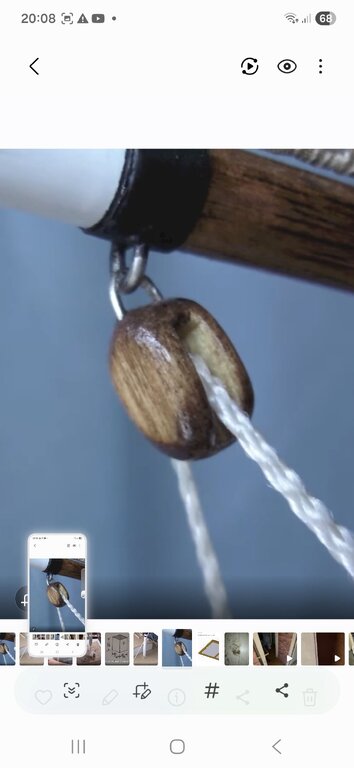

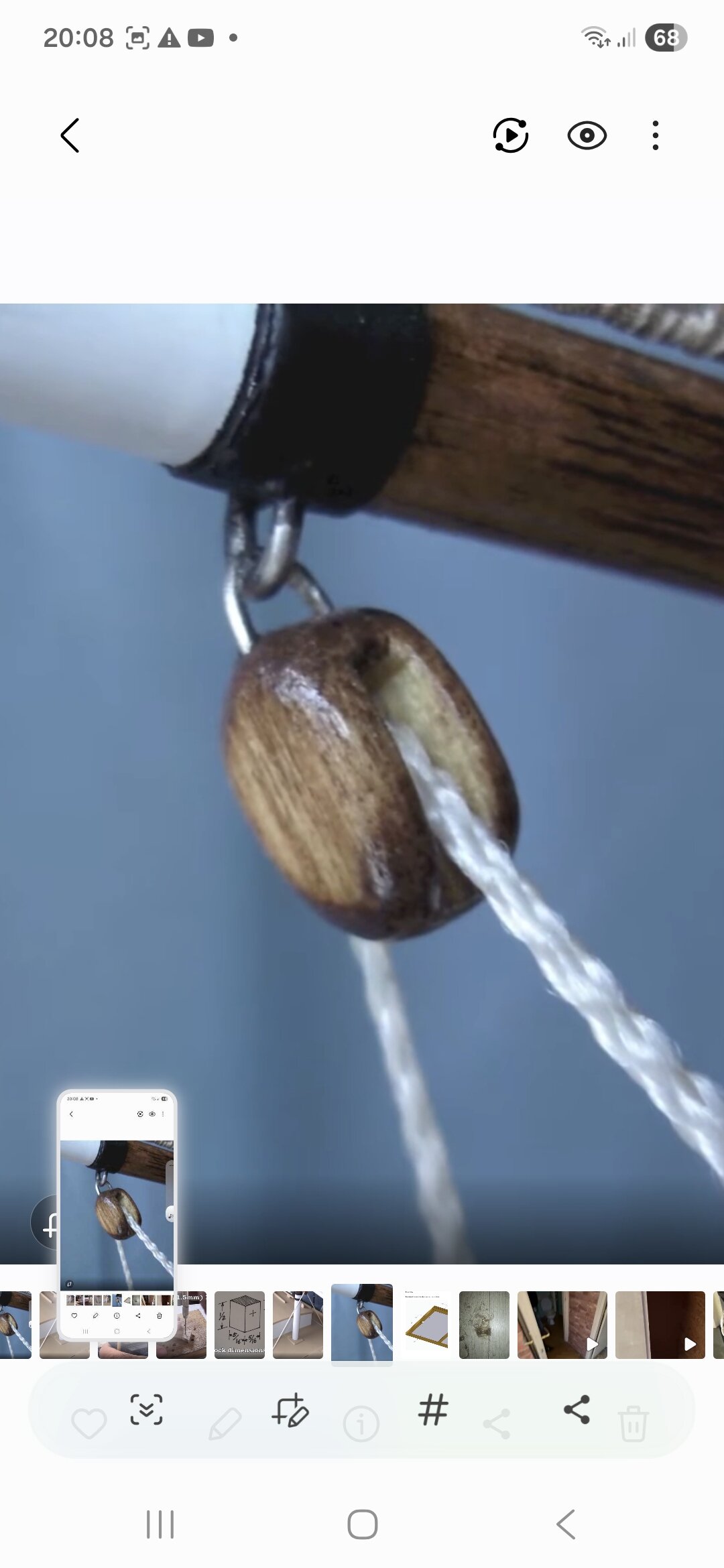

robas69 Opublikowano 24 Listopada 2025 Opublikowano 24 Listopada 2025 Cześć, autor projektu pokazuje na filmie, że bloczki mają miec wklejone metalowe uszka. Analogiczne są na bomie. Jak je w takim razie połączyć? Moze jednak uszko bloczka wkleić gdy jest juz przelozone przez ucho w bomie?
CrazyTomas Opublikowano 26 Listopada 2025 Opublikowano 26 Listopada 2025 Poszukaj w RB Model. Robili miniaturowe szekle proste i omegi. Już nie robią ale coś im na magazynie zostało. Albo krawatem. Twój pomysł jest kiepski tzn. upierdliwy w użytkowaniu.
robas69 Opublikowano 27 Listopada 2025 Opublikowano 27 Listopada 2025 Są takie. Ale czy one spełniają taką rolę jak te z projektu modelu https://24hobby.pl/pl/p/RB-Model-10612-Jufersy-12-mm-20-szt./8695
CrazyTomas Opublikowano 27 Listopada 2025 Opublikowano 27 Listopada 2025 Chyba niewiele wiesz o żeglarstwie. Ale to nic złego. Ludzie tu budują piękne modele lotnicze, a nikt nie wymaga by mieli licencję pilota albo mechanika lotniczego. Problem żeglarstwa polega na tym, że posługuje się bardzo hermetycznym językiem (pewnie ze snobizmu). To co pokazałeś to jest jufers od talrepu ; ). A szekla służy dokładnie do tego, czego Ci trzeba czyli połączenia dwóch elementów takielunku zakończonych uszkami. Jak w projekcie jest to inaczej rozwiązane to się nie przejmuj. W życiu moim (a żegluję od 1977) nie widziałem jachtu, który by miał drobne elementy osprzętu takie jak na projekcie.
robas69 Opublikowano 27 Listopada 2025 Opublikowano 27 Listopada 2025 Tomek, to moj pierwszy model jachtu i kieruje sie tym co robi na filmsch projektant. On wkleja uszka zarowno w bloczek jak i np. bom. Dlatego proponowalem wkleić uszko jefnego z elementow po przelożeniu przez ucho drugiego, bo inaczej sie tego polączyc nie da. A linkę przeciez moge przekładać przez bloczek, otwor na to spokojnie pozwala. Ponizej film gdzie Garry robi bloczki.

robas69 Opublikowano 27 Listopada 2025 Opublikowano 27 Listopada 2025 A mimo tego tylko na naszym forum są 3 modele nawet gdyby sterować Pilot'em 2 M:-). Ja sir noe znam na pracy żagli, ale czy nie wystarczyłoby przeprowadzic linek tylko przez uszka np. w bomie zamiast jeszcze pośrednictwa bloczka?
CrazyTomas Opublikowano 27 Listopada 2025 Opublikowano 27 Listopada 2025 Bloczek czy uszko to tylko kwestia oporów. Spójrz na plan. To czysta geometria. Bom foka ma 28 cm. Od stanu pełnego wybrania do wyluzowania potrzebuje 28cm x 1,41 (pierwiastek kwadratowy) czyli prawie 40 cm. Bloczek na końcu bomu działa jako tzw. blok pojedynczy czyli redukuje siłę x2 ale zwiększa ilość liny do wybrania też x2. Chyba żeby ten układ odwrócić. Tylko po co wtedy ten kielich w kokpicie. Muszem się z tym przespać.
