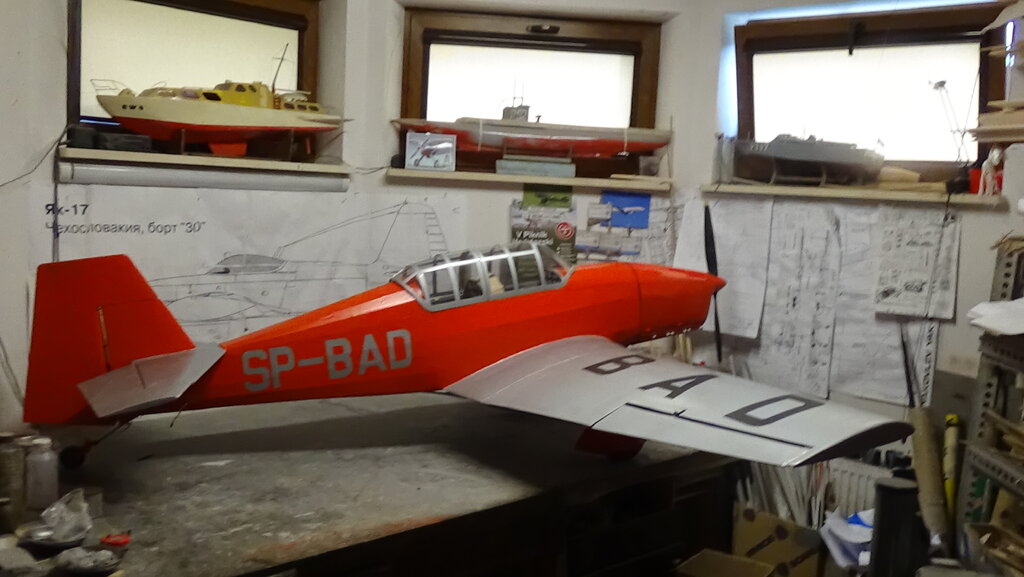

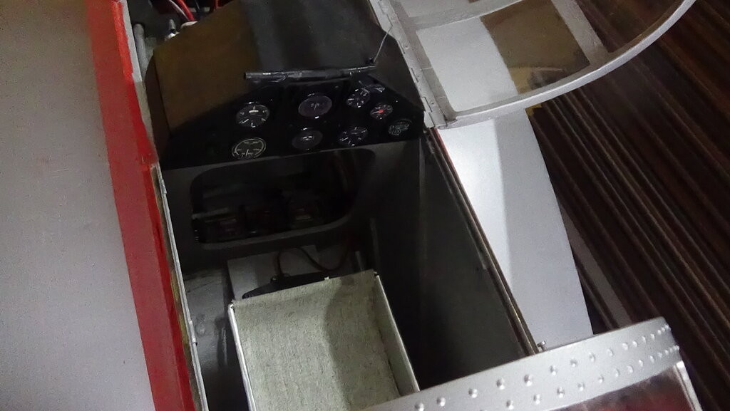

Ta odpowiedź cieszy się zainteresowaniem. paweln7 Opublikowano 1 Czerwca 2024 Autor Ta odpowiedź cieszy się zainteresowaniem. Opublikowano 1 Czerwca 2024 Witam Wczoraj trzy godziny , dzisiaj sześć i robota posunęła się troszkę do przodu. CDN 6

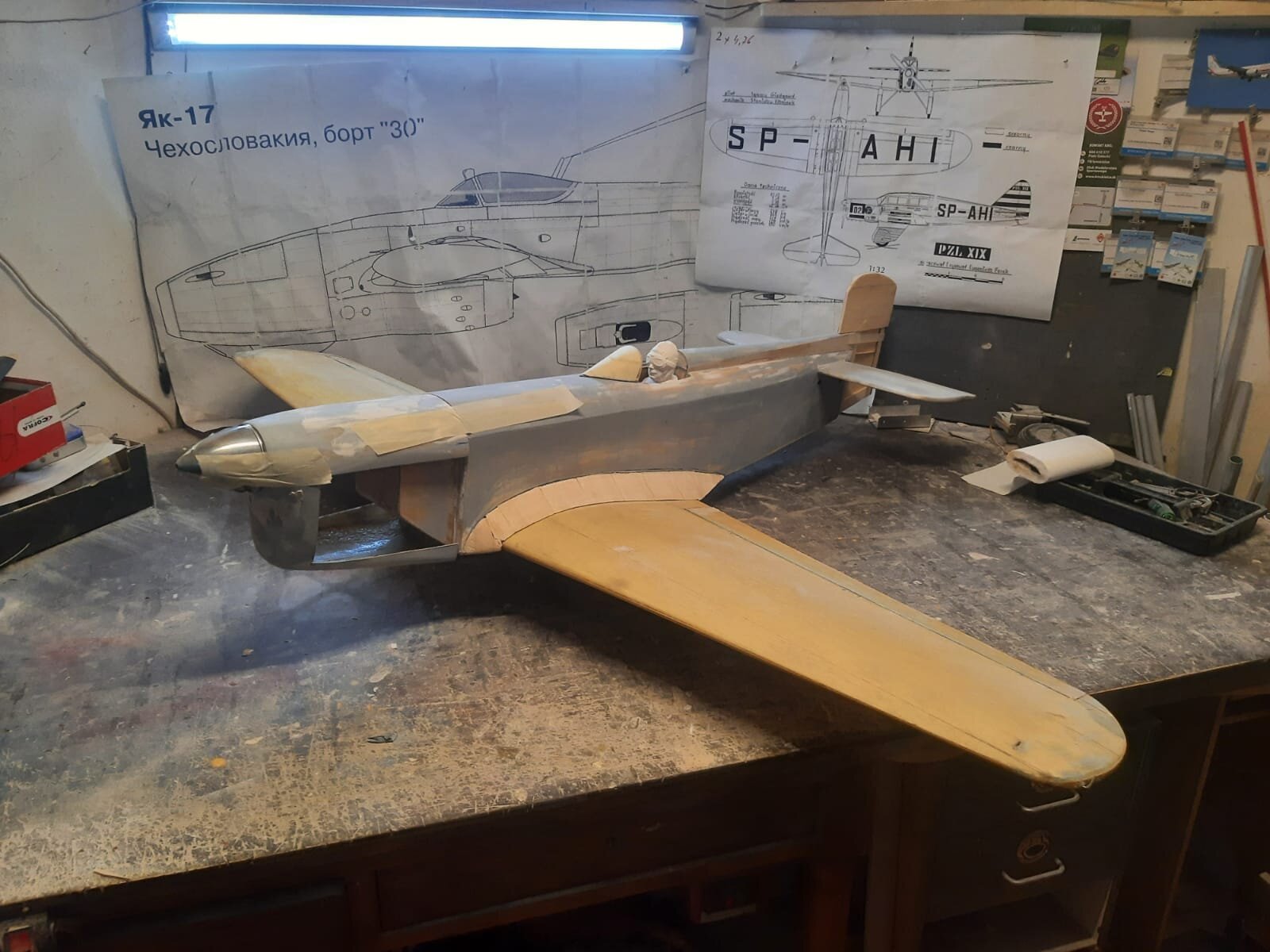

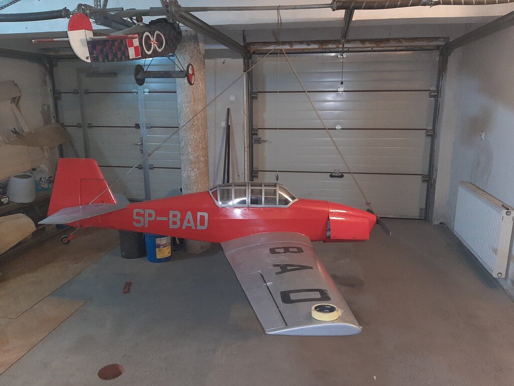

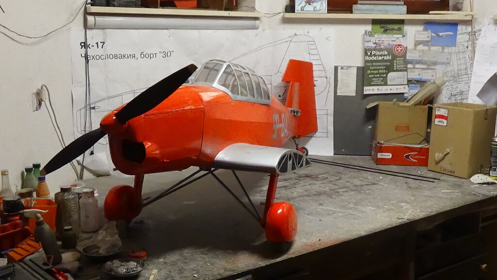

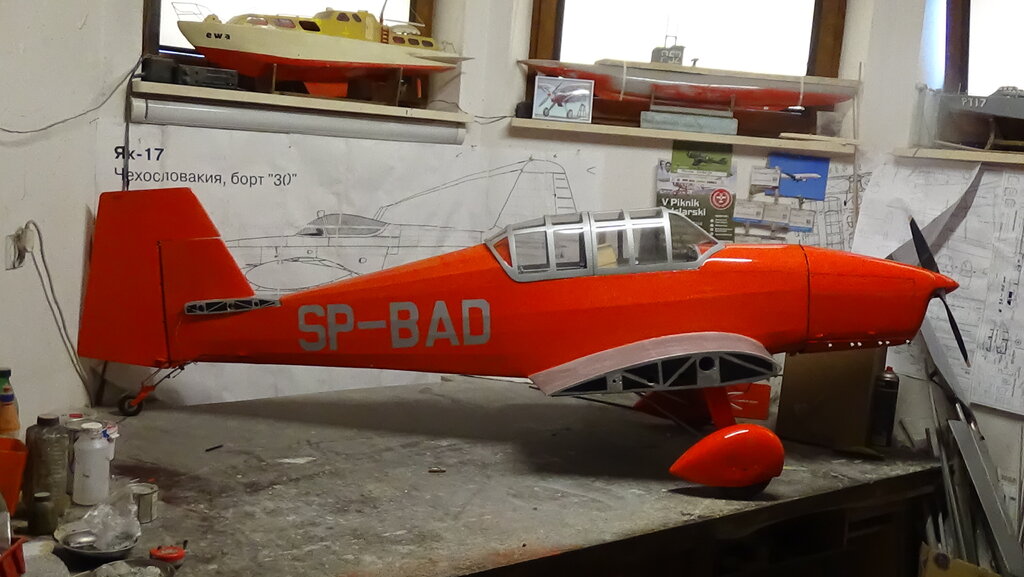

Ta odpowiedź cieszy się zainteresowaniem. paweln7 Opublikowano 1 Czerwca 2024 Autor Ta odpowiedź cieszy się zainteresowaniem. Opublikowano 1 Czerwca 2024 Tyle "maleństwa " mieści się w modelarni ? 9

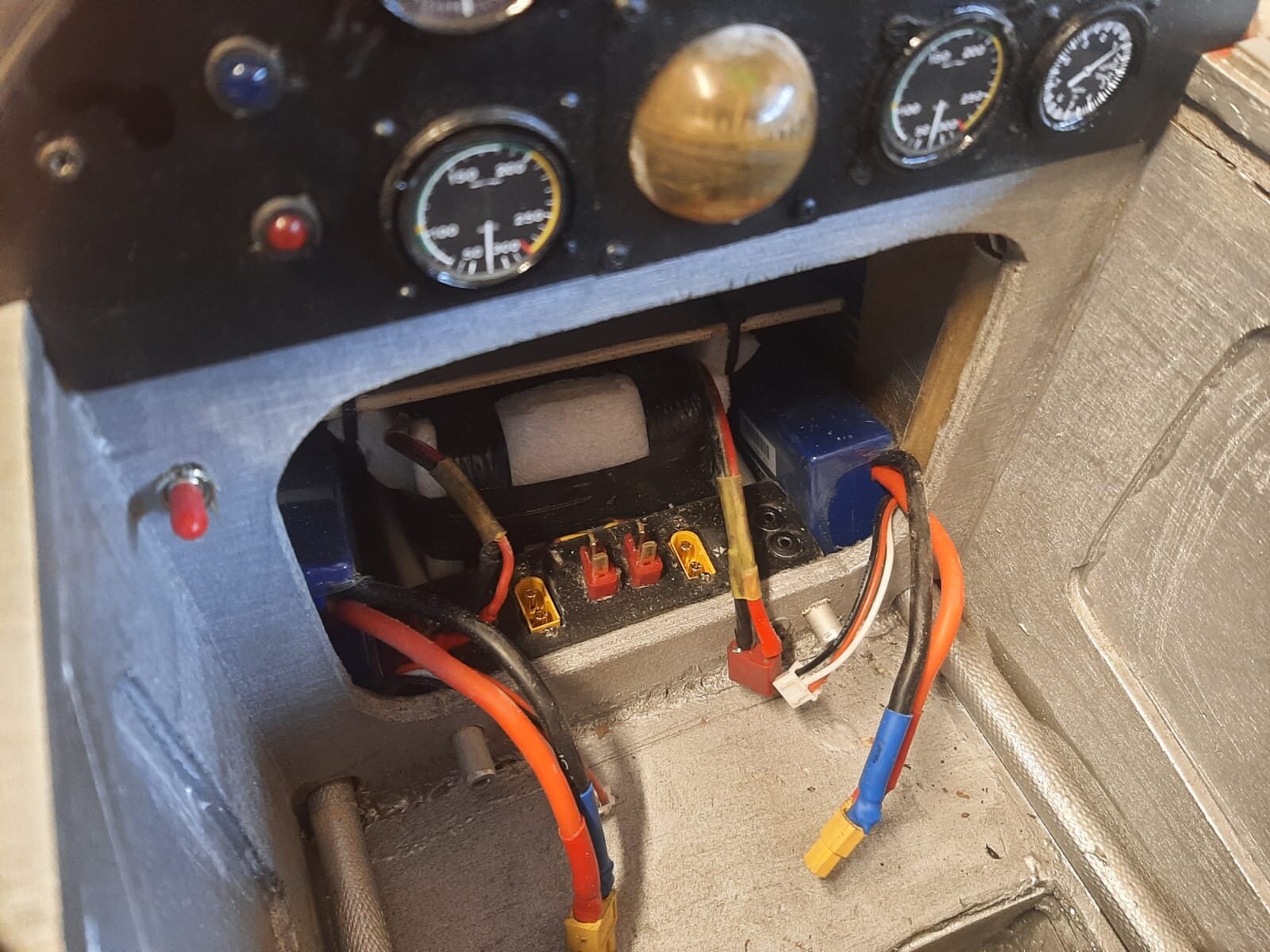

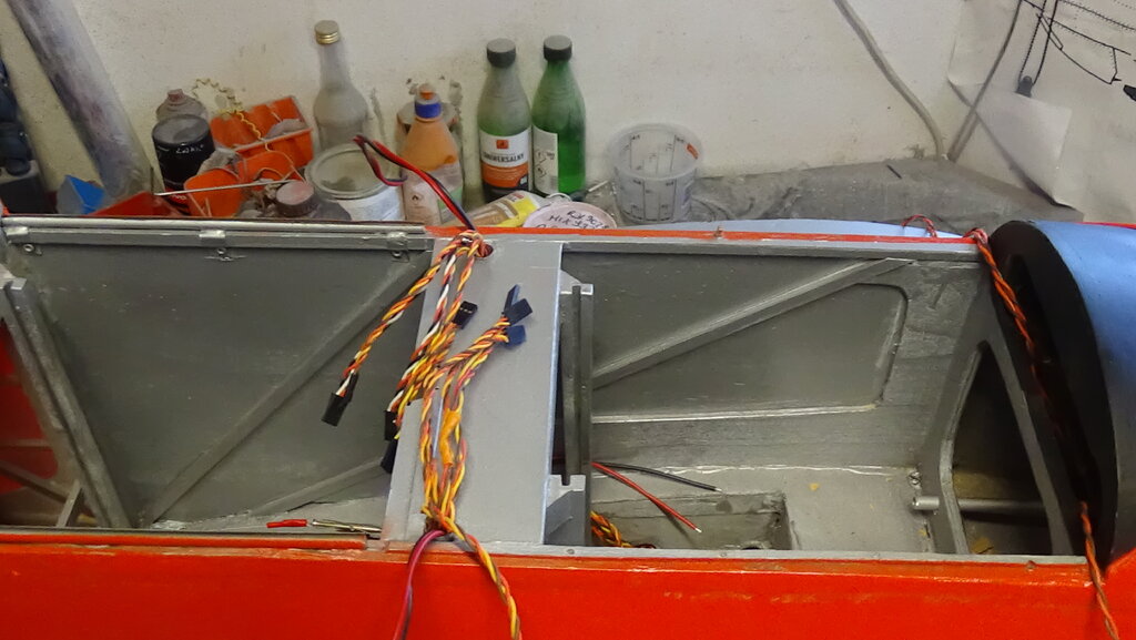

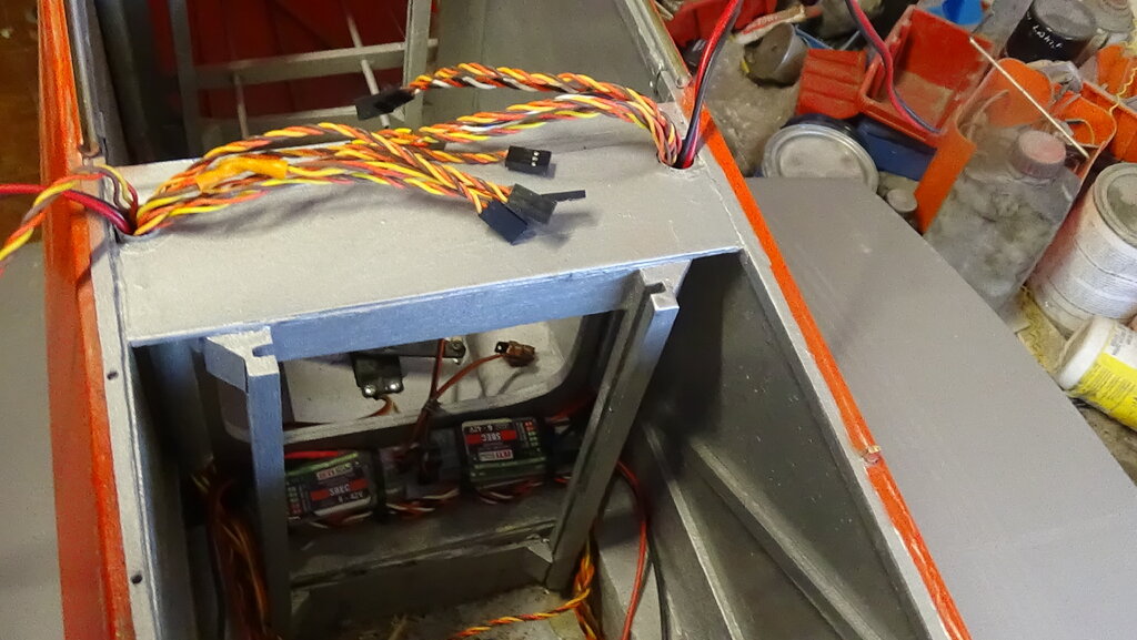

Ta odpowiedź cieszy się zainteresowaniem. paweln7 Opublikowano 9 Czerwca 2024 Autor Ta odpowiedź cieszy się zainteresowaniem. Opublikowano 9 Czerwca 2024 Witam Po co mi to było , kabli jak na choince ? CDN 6

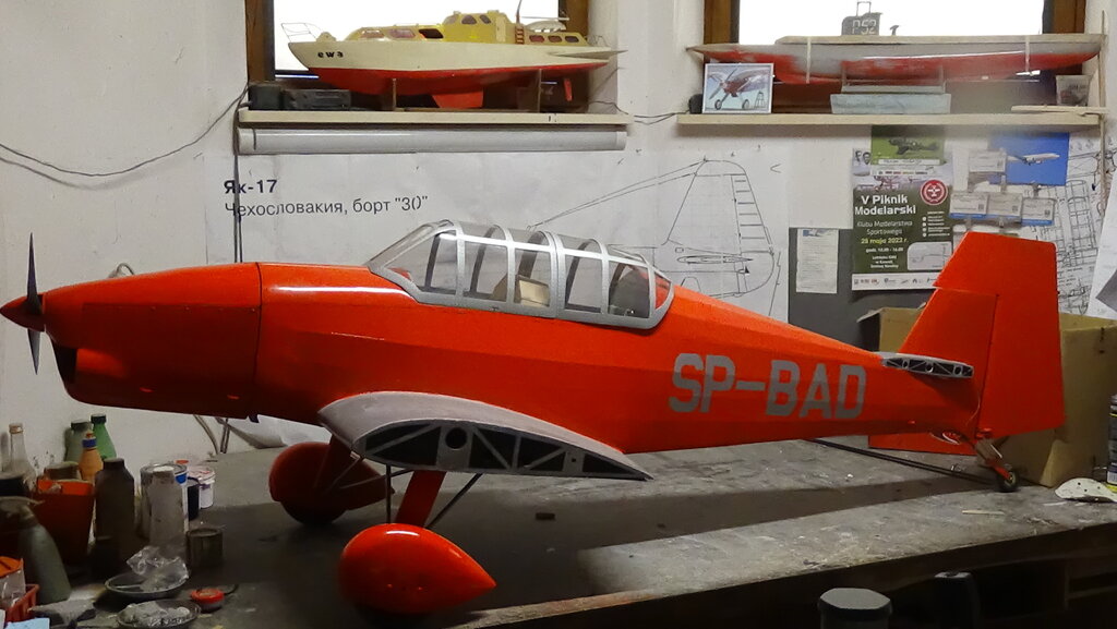

Ta odpowiedź cieszy się zainteresowaniem. paweln7 Opublikowano 25 Czerwca 2024 Autor Ta odpowiedź cieszy się zainteresowaniem. Opublikowano 25 Czerwca 2024 Witam Parę godzin grzebania i znowu troszkę do przodu. CDN 8

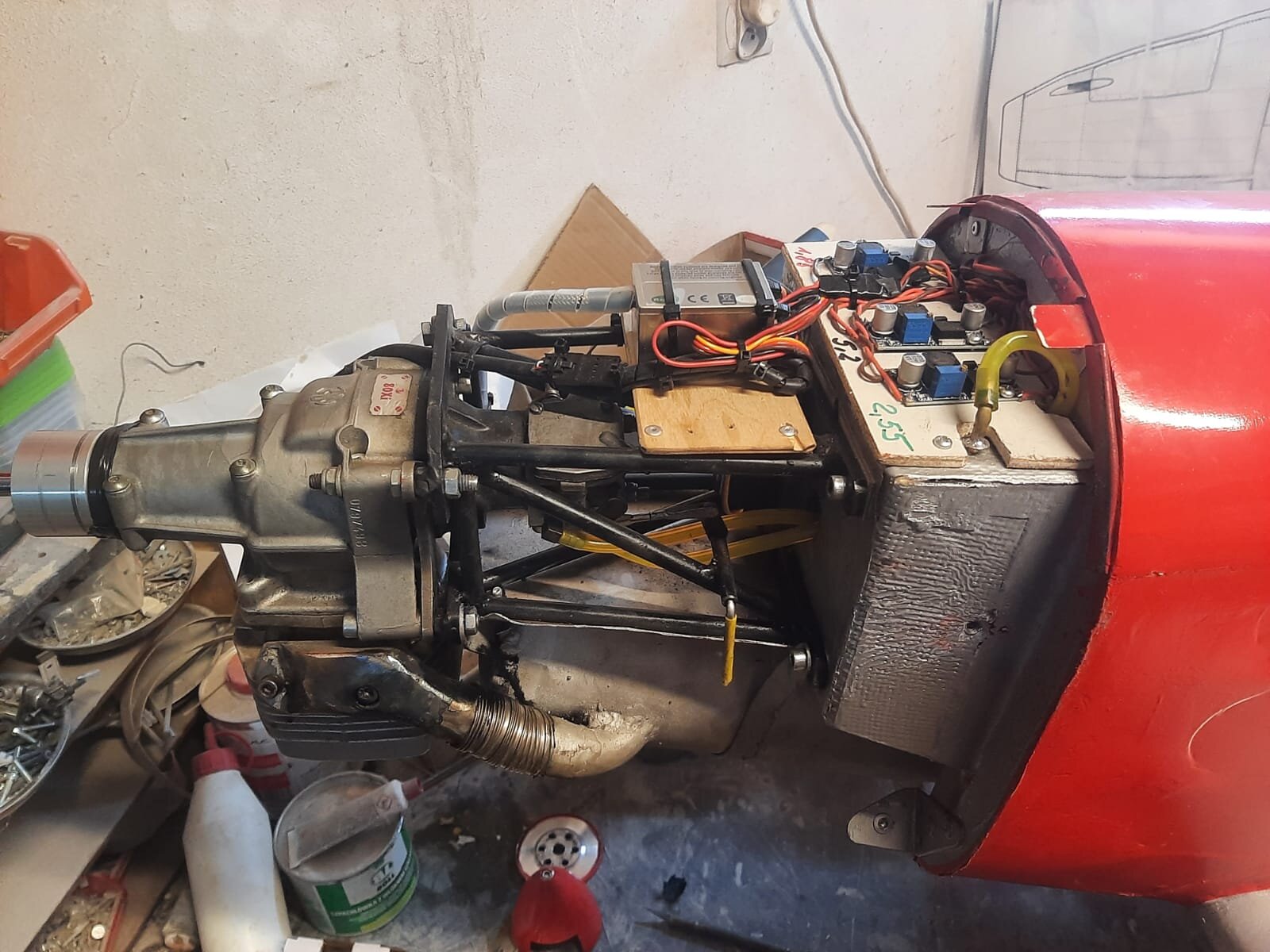

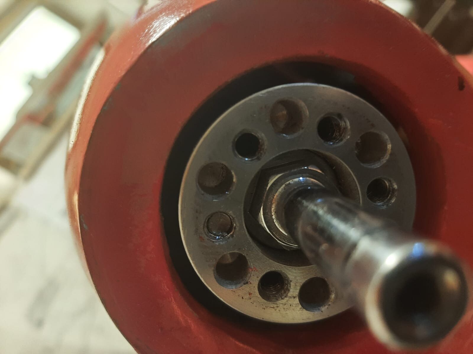

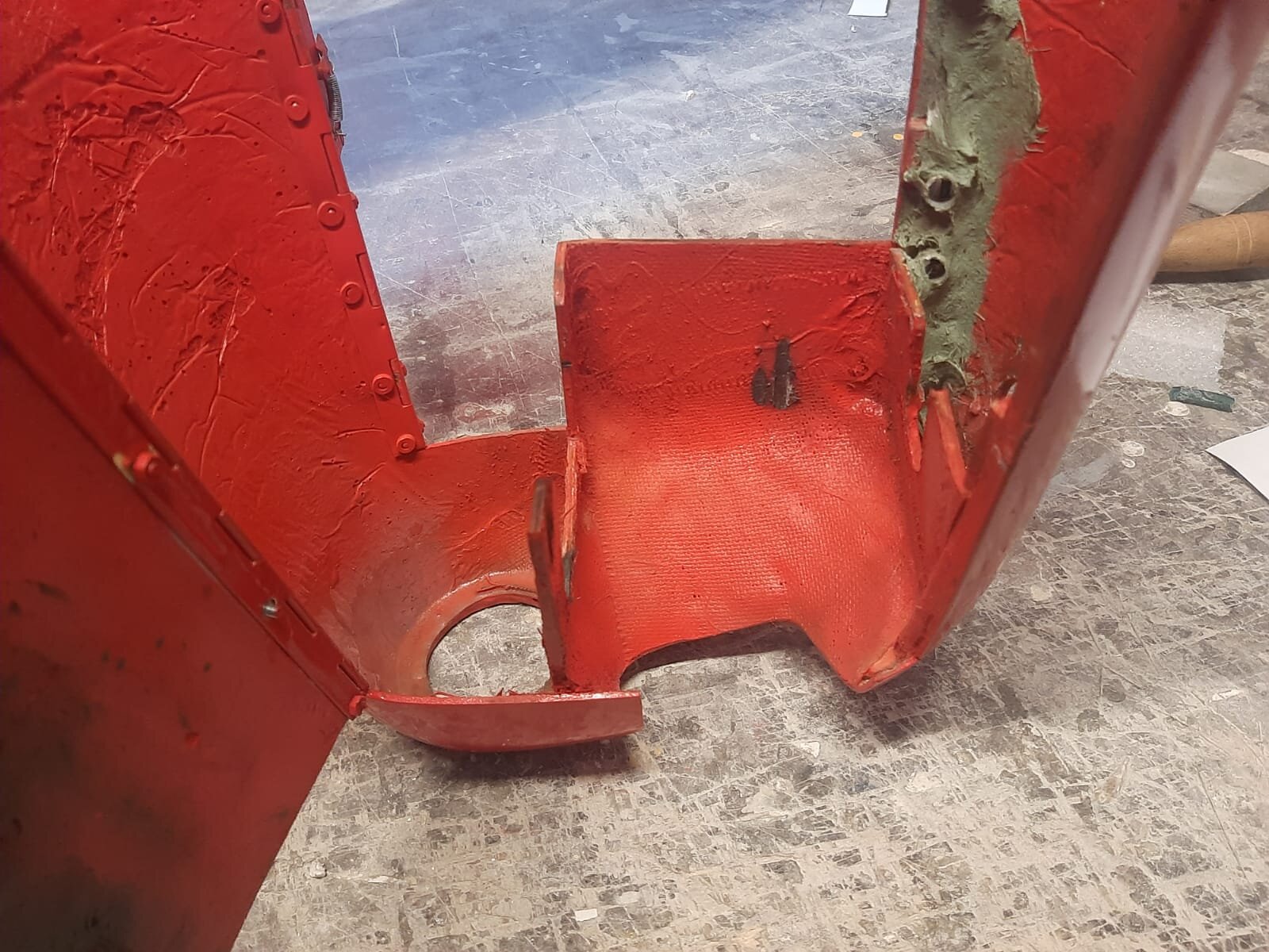

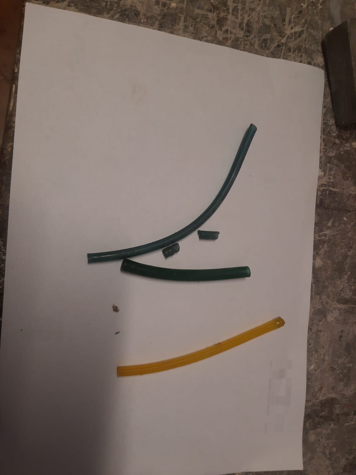

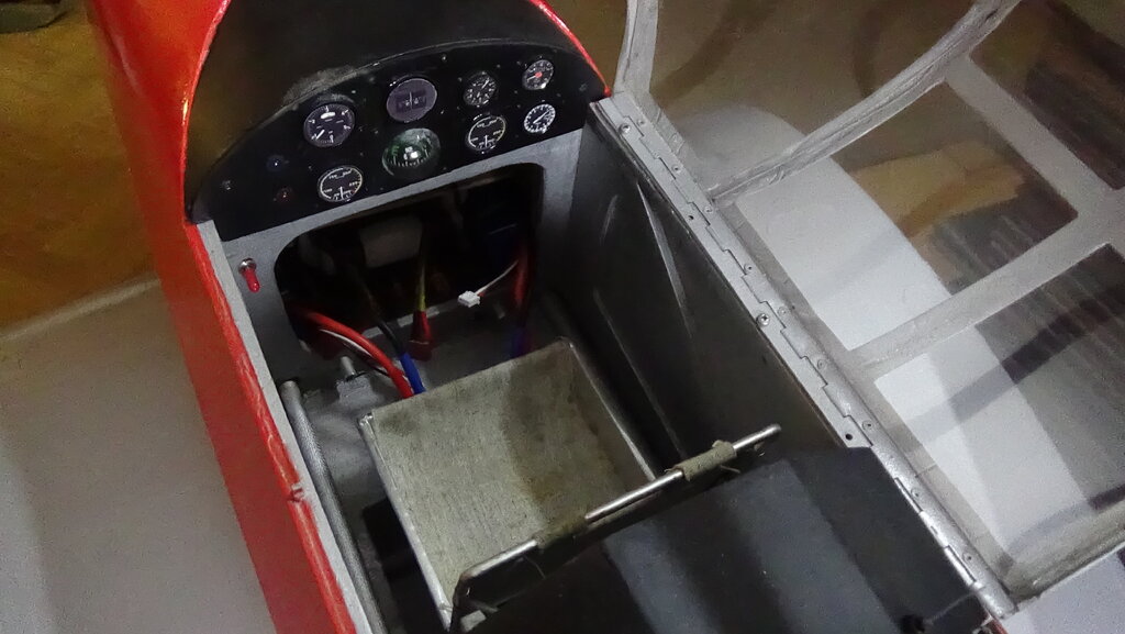

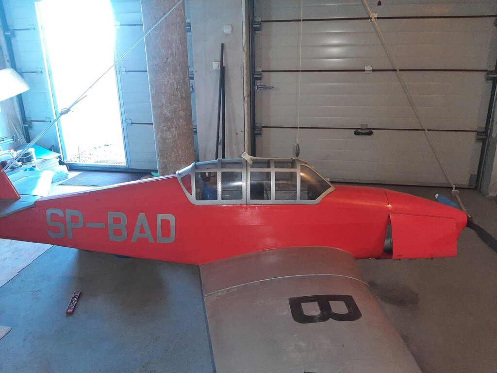

paweln7 Opublikowano 21 Czerwca Autor Opublikowano 21 Czerwca Witam w zeszłą Niedziele zabrałem Zucha Na lotnisko aby polatać , niestety nie dało się uruchomić silnika ( dwa tygodnie wcześnie działał bez problemów ) diagnoza na lotnisku nie zasysa paliwa więc Zuchem nie polatałem. Trza było wziąć się za serwis Zucha Przy odkręcaniu śmigła wyszedł pierwszy feler urwana śruba mocująca śmigło ( zostało jeszcze 5 całych😄) po zdjęciu maski ukazał się zespół napędowy , na domku widać przetwornice do oświetlenia pozycyjnego . po odblokowaniu zbiornika paliwa można go było wyjąc przez kabinę pilota po wyjęciu przewody w zbiorniku paliwa leżały na dnie zbiornika , popękały i spuchły to te niebieski ,żółty to przewód do skali jakie powinny być . Na tygodniu zakupię nowe śruby do śmigała i Zuch będzie gotowy do lotu. 4

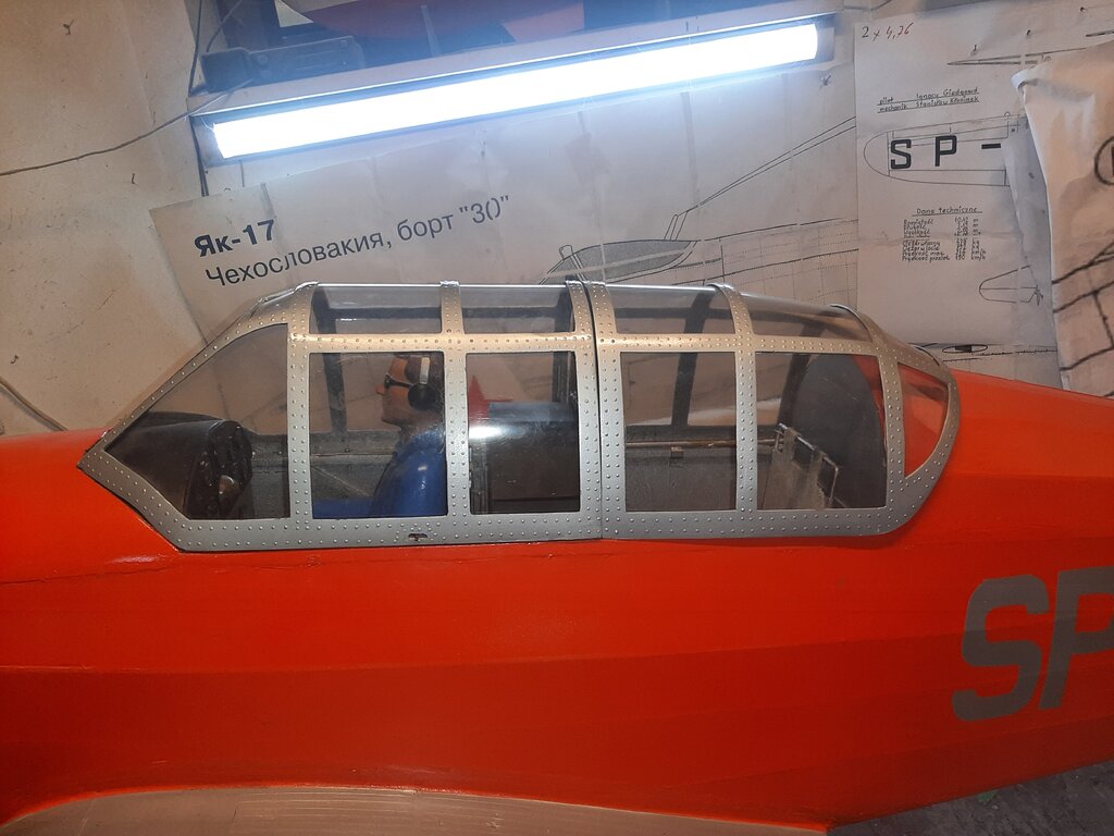

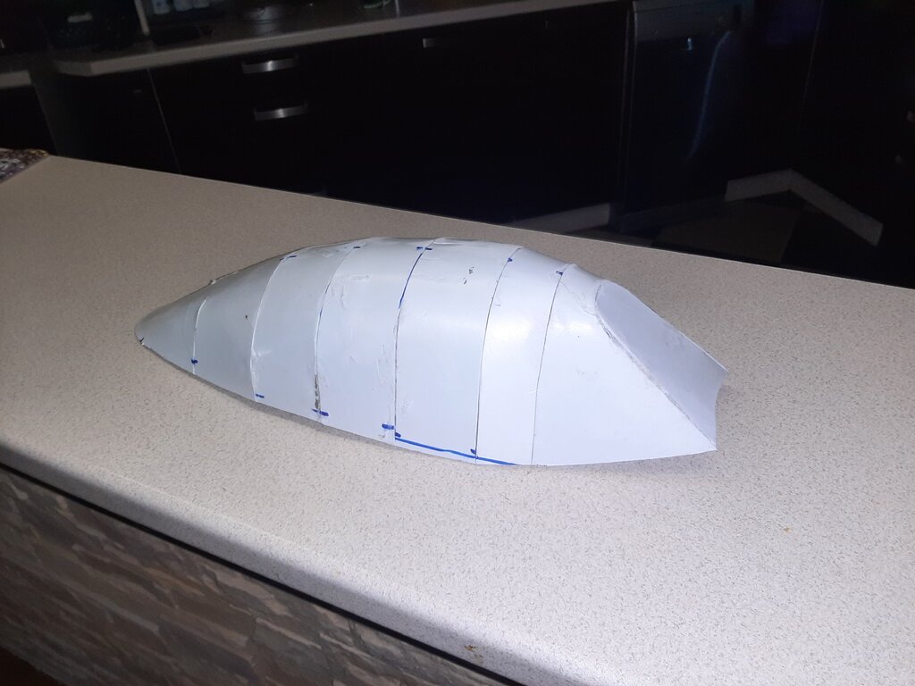

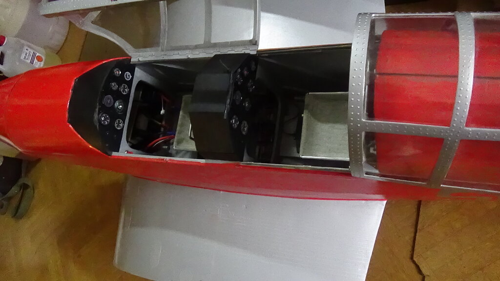

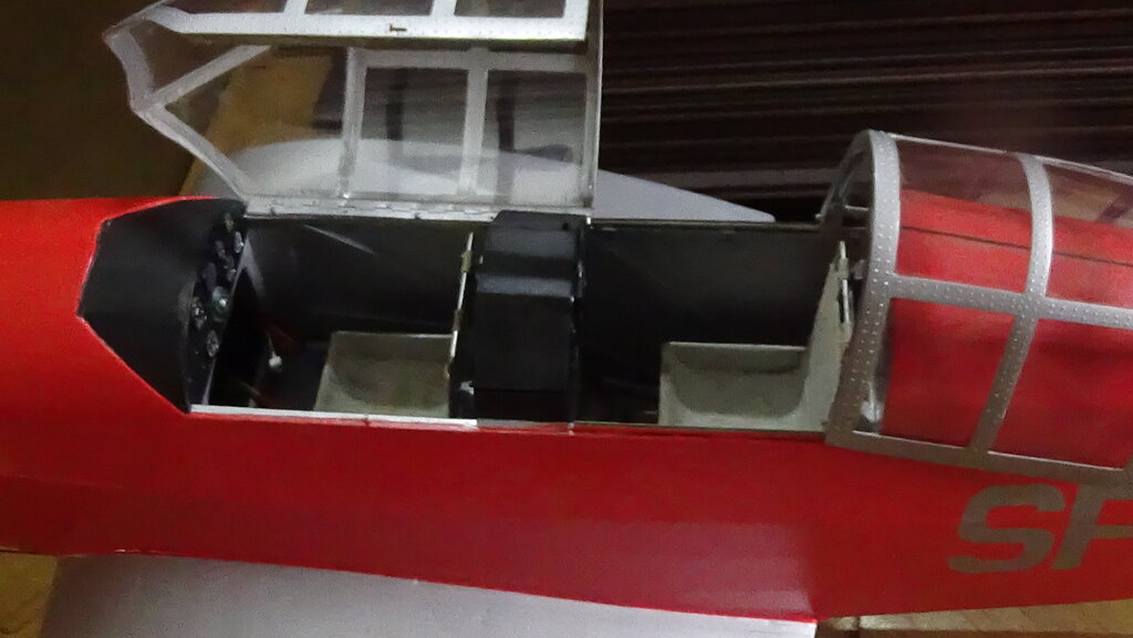

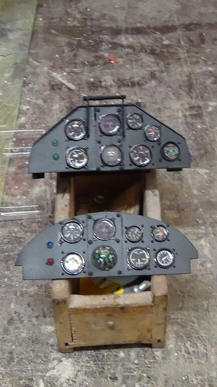

paweln7 Opublikowano 5 Sierpnia Autor Opublikowano 5 Sierpnia Witam. Ze względu że ni było na kogo zgonić za błędy pilotażu postanowiłem dorobić pilota 😄 trzeba mu dorobić parę pierdół w tym ręce i przywiązać do fotela pasami ( aby nie uciekł 😀) pilot nawet przymierzył się do Zucha ale żeby nie było za łatwo trzeba było sprawdzić zmianę środka ciężkości jaka sprawił swoją obecnością na pokładzie ,więc do pracy trzeba była zaprząc "Vanessę" i okazało że środek cofną się do tyłu o parę mm , cóż trzeba było robić 170g pod maską silnika załatwiło sprawę na pierwsze loty jednak zajmie miejsce w pierwszej kabinie . W związku z wyczerpaniem tematu Zucha i kończeniu modeli które powstały w miedzy czasie trzeba było rozejrzeć się za nowym tematem który będzie się ogarniało przez zimę oto prefabrykat wykonany z płytki pcw 3mm do wykonania formy do wykonania kabinki ( 460mm długości 😄) 4

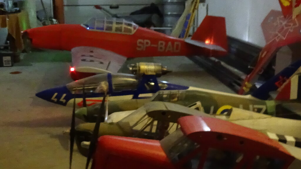

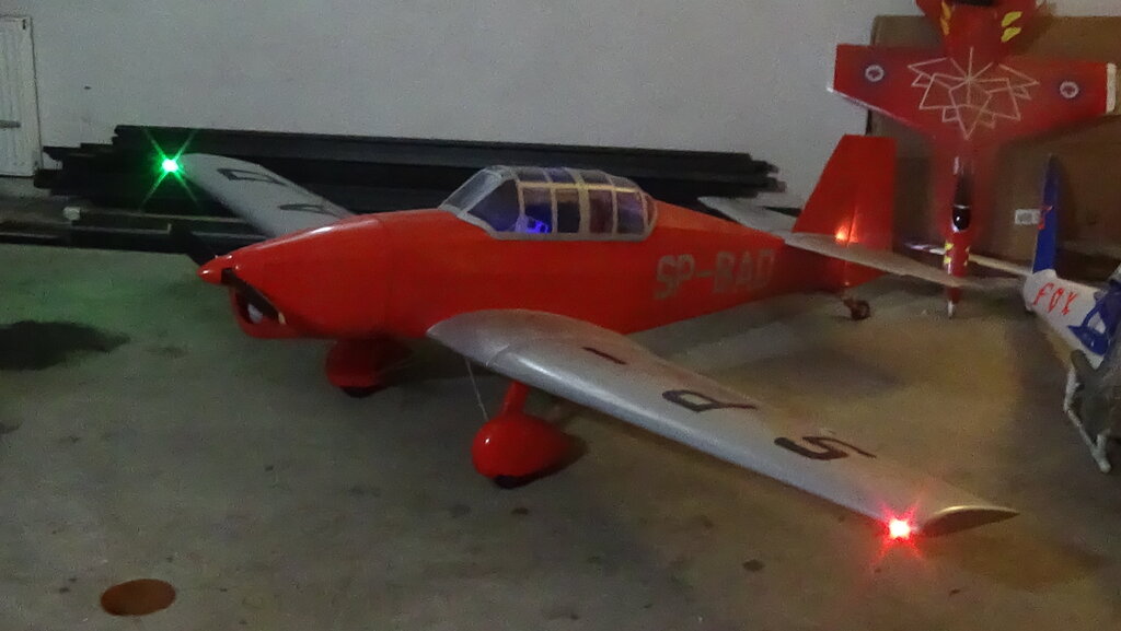

Ta odpowiedź cieszy się zainteresowaniem. paweln7 Opublikowano 7 Sierpnia Autor Ta odpowiedź cieszy się zainteresowaniem. Opublikowano 7 Sierpnia Witam Pilot Zucha skończony usadowił się w pierwszej kabinie i jest gotowy do lotu Zuch w towarzystwie innych moich modeli w podobnej skali ( ok 1: 3 ) END 8
