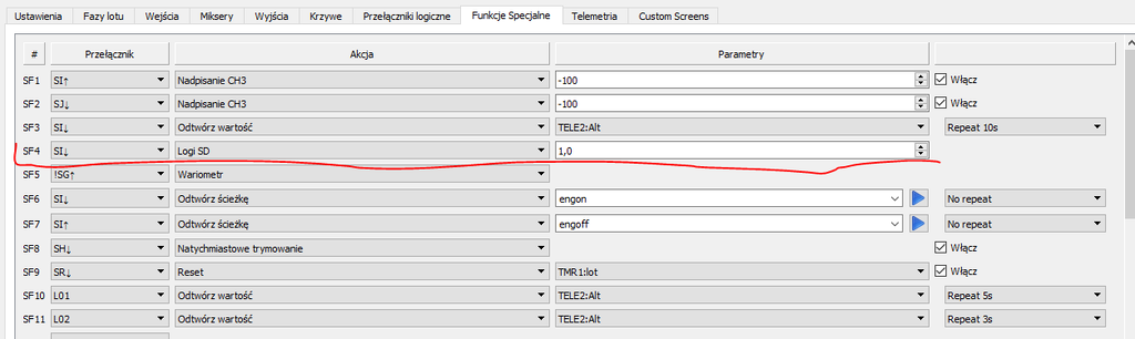

Jerzy_R Opublikowano 18 Kwietnia 2024 Opublikowano 18 Kwietnia 2024 openTX daje taką możliwość. W Funkcjach Specjalnych podpinasz pod jakiś przełącznik funkcję Logi SD i ustawiasz czas, co jaki ma zapisywać (na zrzucie akurat co 1 sekundę). Na karcie SSD logi zapisywane są w katalogu Logs. Można przeglądać w Companion lub np. w excelu. 1

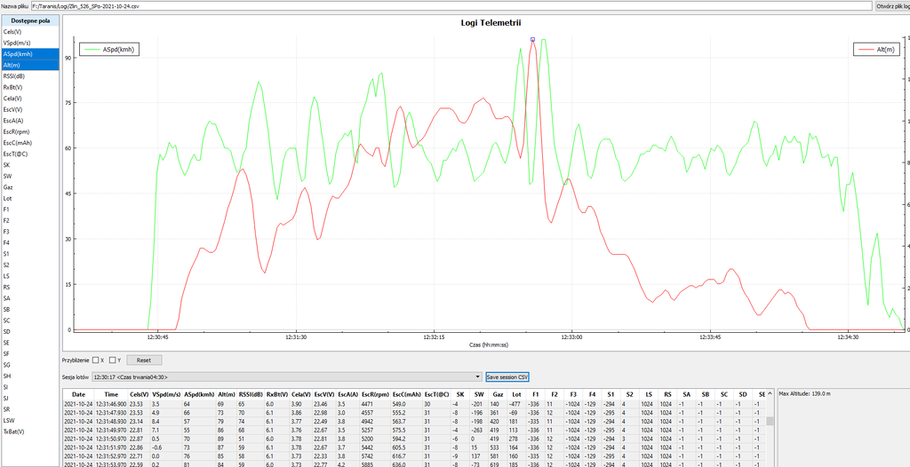

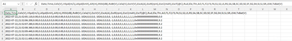

Jerzy_R Opublikowano 18 Kwietnia 2024 Opublikowano 18 Kwietnia 2024 Jeżeli będziesz miał taki czujnik zarejestrowany w systemie, to tak. Plik jest w formacie *.csv Po otworzeniu w excelu wygląda tak W Companion może to wyglądać tak 1

Jerzy_R Opublikowano 18 Kwietnia 2024 Opublikowano 18 Kwietnia 2024 (edytowane) Ale trening też można kręcić. Ok, to z filmem to tylko taki temat poboczny. To jeszcze w ramach podpowiedzi. Na oknie telemetrii można mieć wyświetlone zapamiętaną najwyższą prędkość. Kończysz bieg, rzut oka na ekran i już wiadomo ile było max (to co podkreślone), a reszta w logu. u mnie wskazania z vario (Alt) i rurki pitota (ASpd), w Twoim wypadku powinno być GSpd+ choć jeszcze się upewnię: mówimy o czujniku GPS od Frsky? Edytowane 18 Kwietnia 2024 przez Jerzy_R korekta redakcyjna :) 1

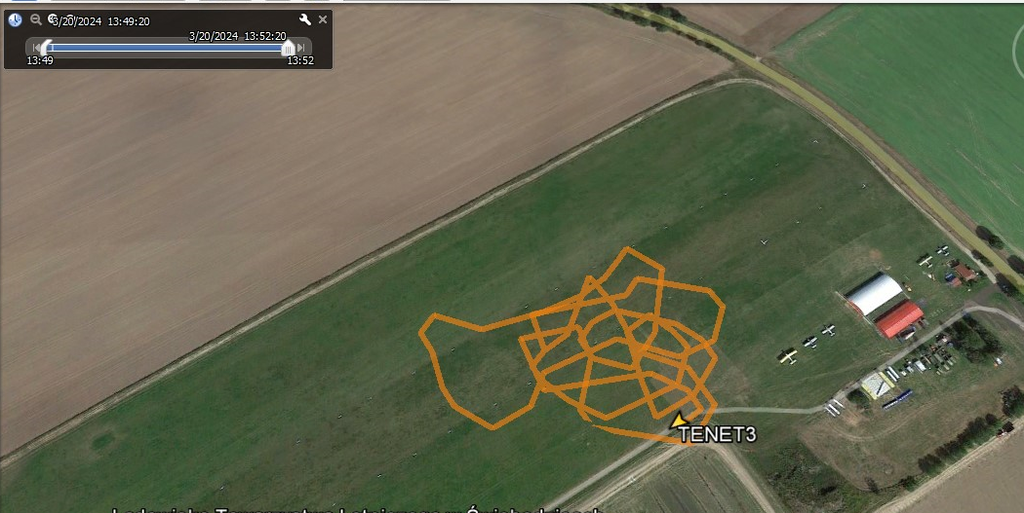

Józef 21 Opublikowano 18 Kwietnia 2024 Opublikowano 18 Kwietnia 2024 Jak masz GPS możesz zobaczyć ślad swojego lotu

Krzycho Opublikowano 20 Kwietnia 2024 Opublikowano 20 Kwietnia 2024 W dniu 18.04.2024 o 21:09, Józef 21 napisał: Jak masz GPS możesz zobaczyć ślad swojego lotu W jakim to programie?
Jerzy_R Opublikowano 20 Kwietnia 2024 Opublikowano 20 Kwietnia 2024 Pewnie Google Earth Trochę się miejscówka "rozjechała", ale widać co nie co
