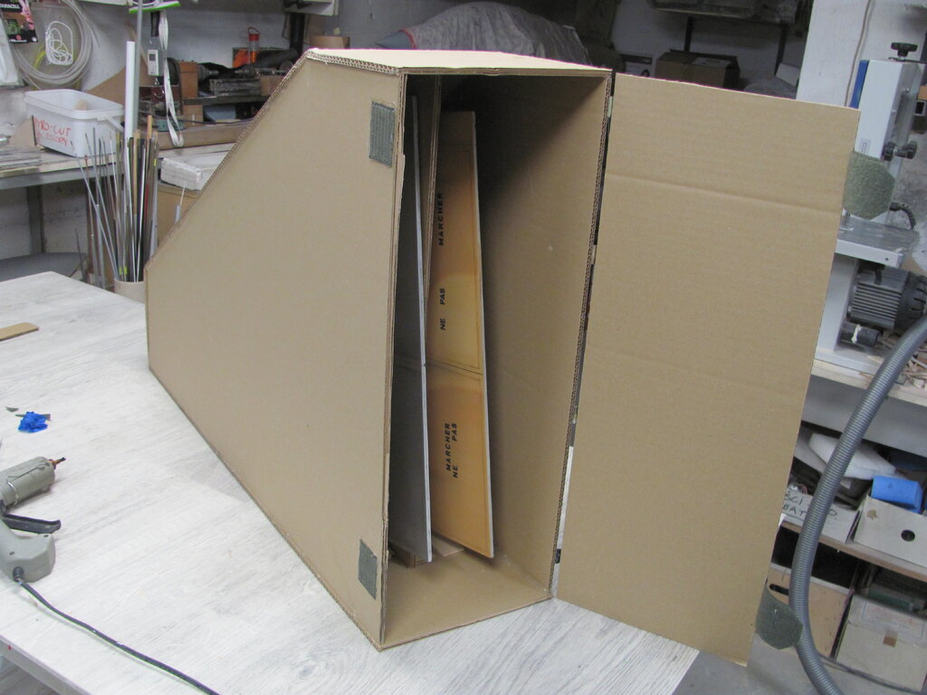

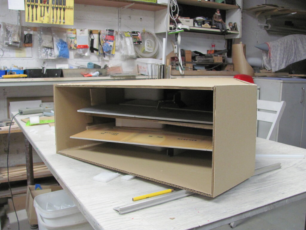

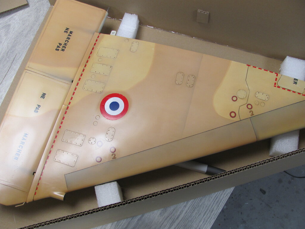

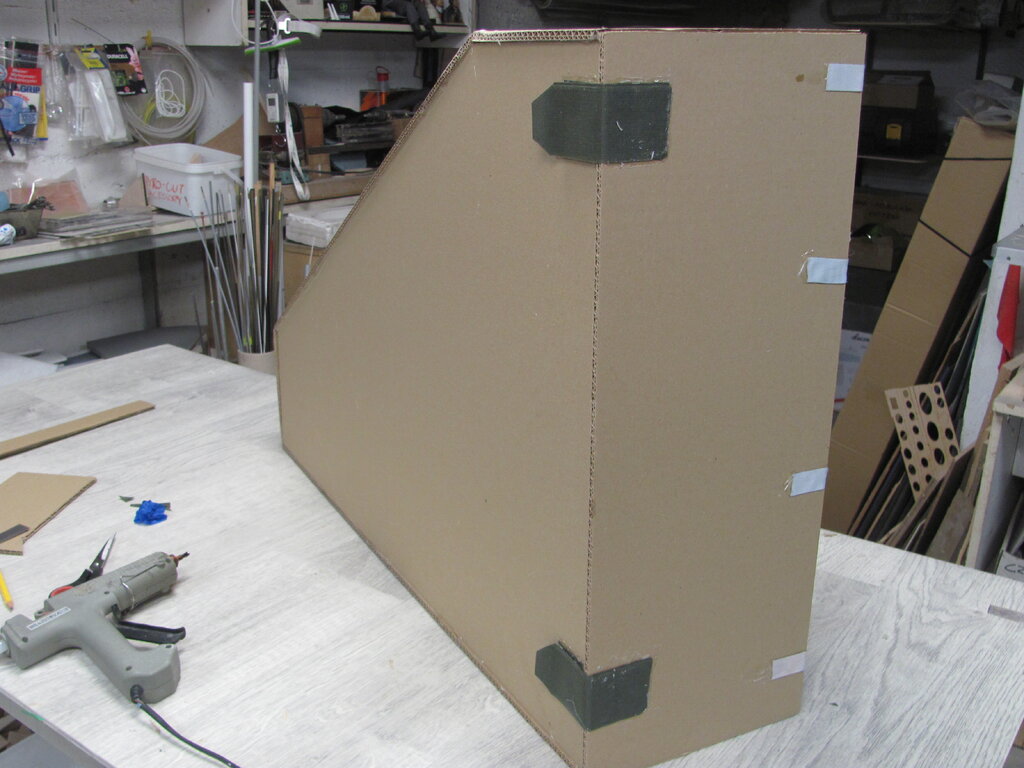

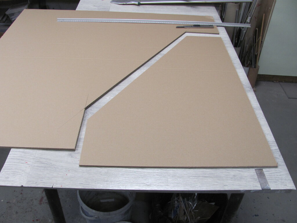

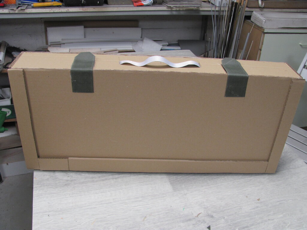

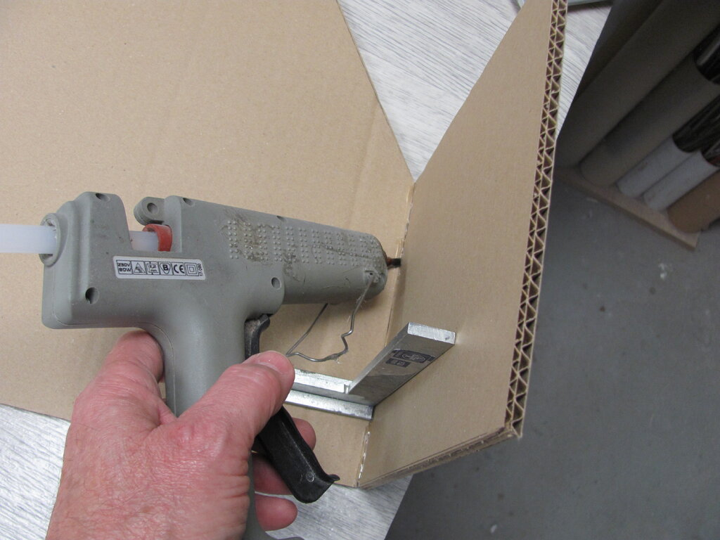

Ta odpowiedź cieszy się zainteresowaniem. Lucjan Opublikowano 21 Czerwca 2024 Ta odpowiedź cieszy się zainteresowaniem. Opublikowano 21 Czerwca 2024 Przedstawiam prosty szybki i tani sposób na wykonanie "pokrowców " na skrzydła , w postaci instrukcji obrazkowej. 6 1

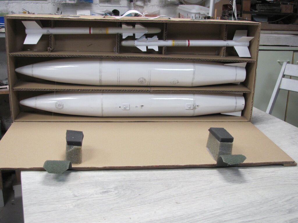

Lucjan Opublikowano 22 Czerwca 2024 Autor Opublikowano 22 Czerwca 2024 Do kompletu wykonałem pojemnik na dodatkowe wyposażenie modelu. 2
Ares Opublikowano 22 Czerwca 2024 Opublikowano 22 Czerwca 2024 3 godziny temu, Lucjan napisał: Do kompletu wykonałem pojemnik na dodatkowe wyposażenie modelu. A wie Pan ,że to jest bardzo prosty i dobry pomysł! Muszę sobie coś takiego wykonać na skrzydła. Do niewielkiego modelu można zrobić taki wymiar ,że wejdzie cały płat. Dodatkowo myślę ,że można okleić całość taśmą pakową w rolce celem zabezpieczenia przed wilgocią.
Lucjan Opublikowano 22 Czerwca 2024 Autor Opublikowano 22 Czerwca 2024 20 minut temu, Ares napisał: A wie Pan ,że to jest bardzo prosty i dobry pomysł! Muszę sobie coś takiego wykonać na skrzydła. Do niewielkiego modelu można zrobić taki wymiar ,że wejdzie cały płat. Dodatkowo myślę ,że można okleić całość taśmą pakową w rolce celem zabezpieczenia przed wilgocią. Można też okleić folią samoprzylepną lub pomalować lakierem bezbarwnym ,co dodatkowo wzmocni konstrukcję. Można też wykonać skrzynię na kadłub. Dobrą tekturę i akcesoria można kupić w tym sklepie : https://centrumpakowania.com/tektura-w-arkuszach/2319-3149-arkusz-tektury-1000x700mm-mikrofala-a1.html#/22-ilosc_szt_-1 1
