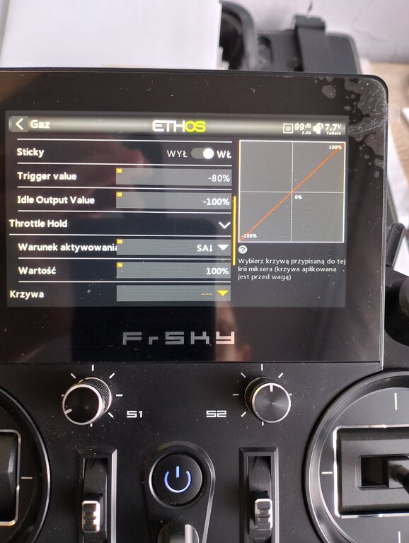

Market Opublikowano 6 Lipca 2024 Opublikowano 6 Lipca 2024 6 godzin temu, amatorsky napisał: nie trzeba zadnych funkcji logicznych Fakt. W ETHOS nie trzeba tego programować bo taki "Logical Switch" jest już wbudowany w system - taka funkcja bezpieczeństwa, że Throttle Cut wyłączy się tylko jeżeli drążek będzie poniżej ustawionego progu Trigger Value. Więc trzeba tylko ustawić ten próg. Funkcja jest w Throttle Mixer i nazywa się Throttle Cut. 1

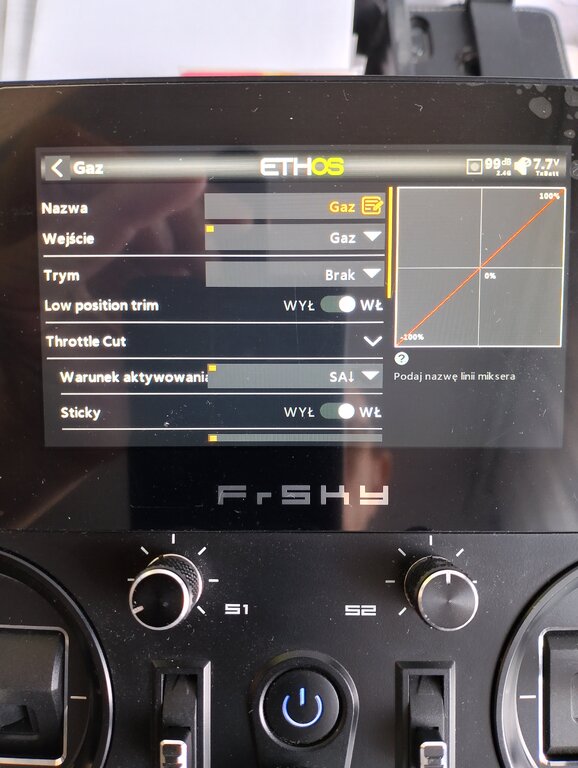

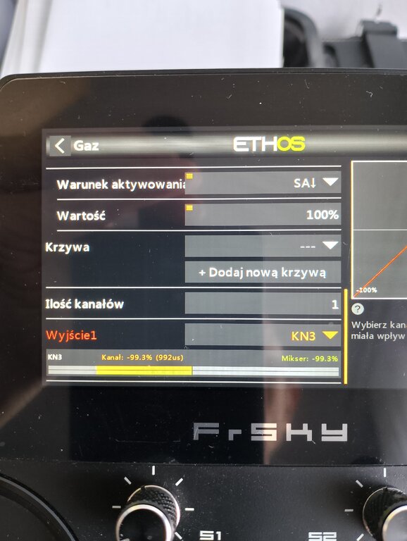

amatorsky Opublikowano 7 Lipca 2024 Autor Opublikowano 7 Lipca 2024 Jeszcze na dodatek dodam fotki dla zainteresowanych=pozdrawiam 2 1
