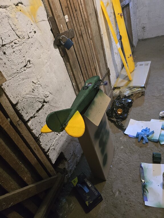

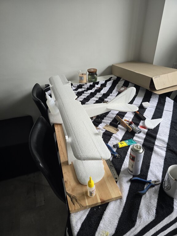

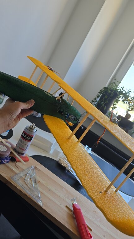

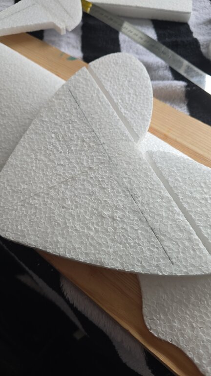

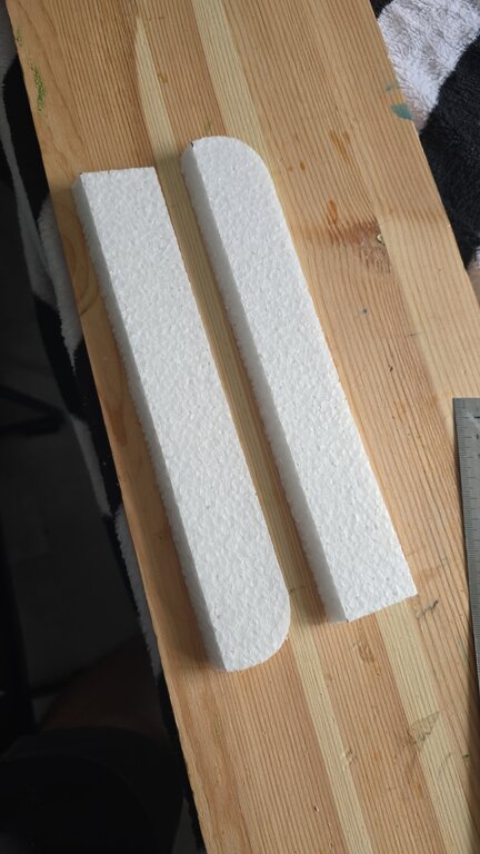

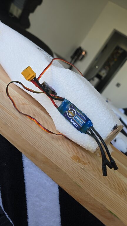

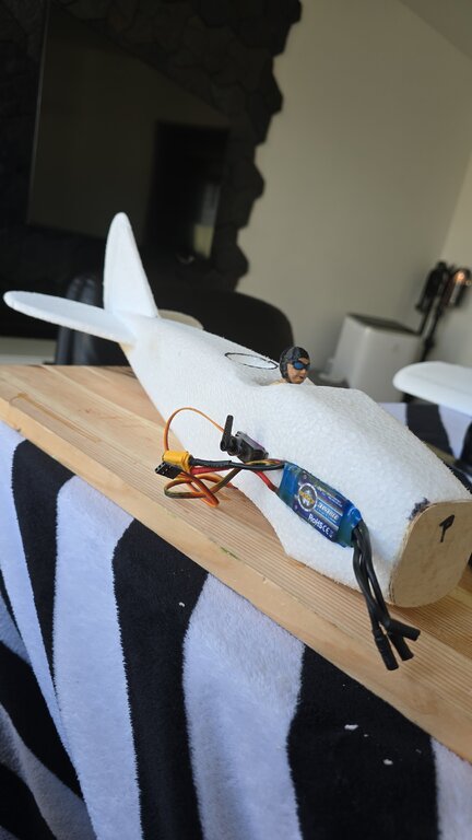

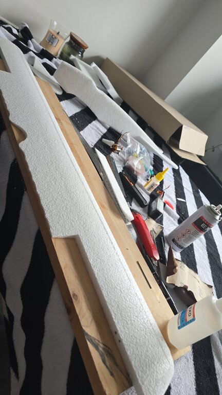

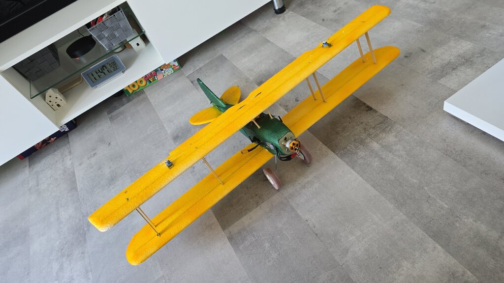

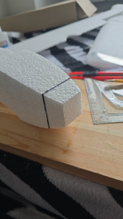

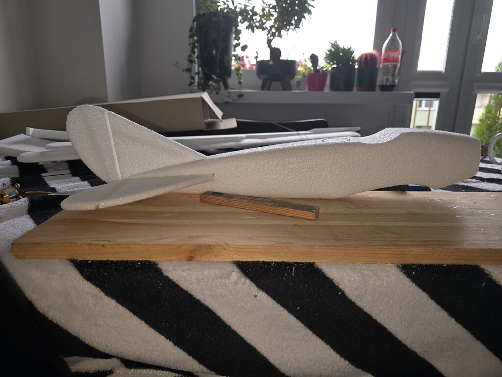

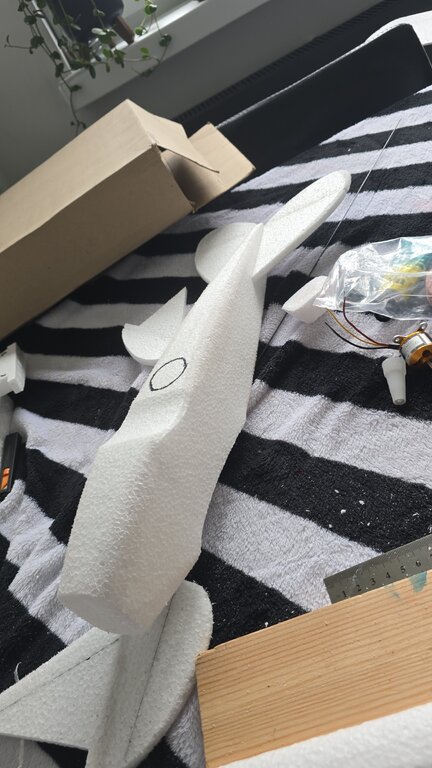

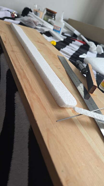

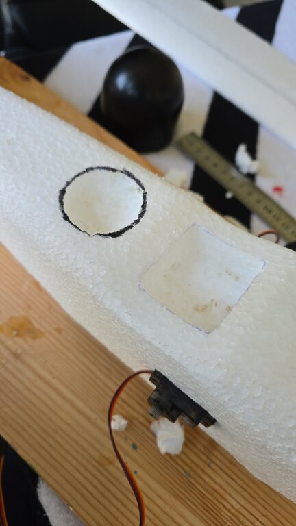

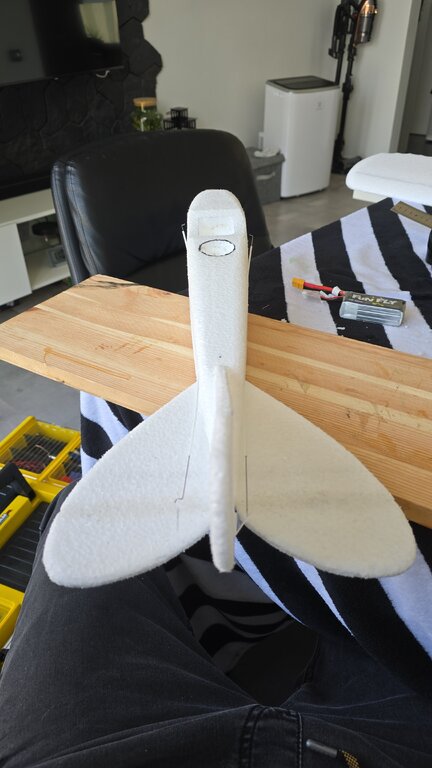

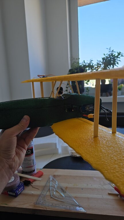

Taki oto samolot mi wpadł w oko. Dlugo nie myśląc zleciłem wycięcie i składam puzzle... w sobotę zawody trzeba się delikatnie śpieszyć.

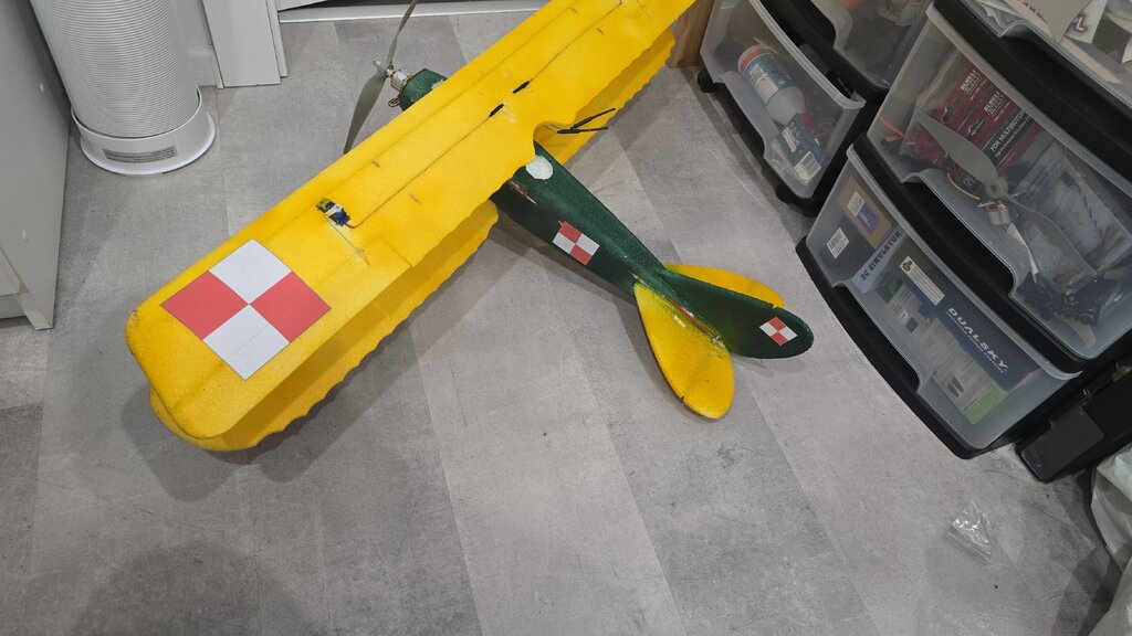

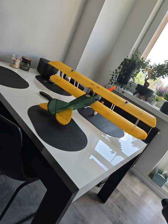

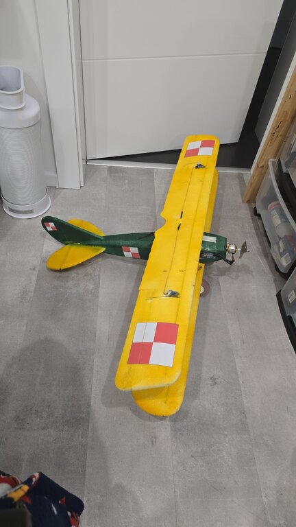

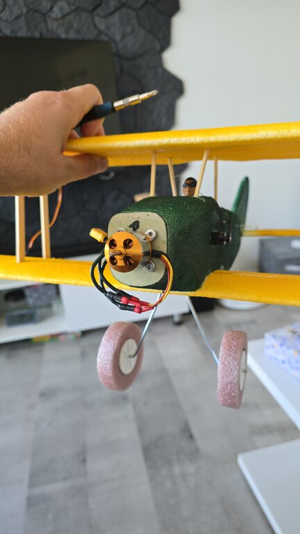

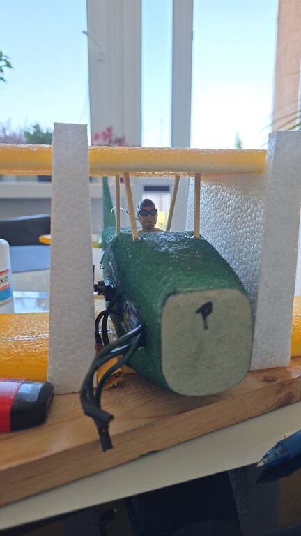

Dziś odbyl się oblot. Model bez silnika leci na mordkę i spada w dół, na silniku wszystko jest ok. Co mógłbym sprawdzić?
  • Lubię to 2
3 minuty temu, mirolek napisał:
Przeważony na przód albo zbyt dodatnio zaklinowany górny płat
ms

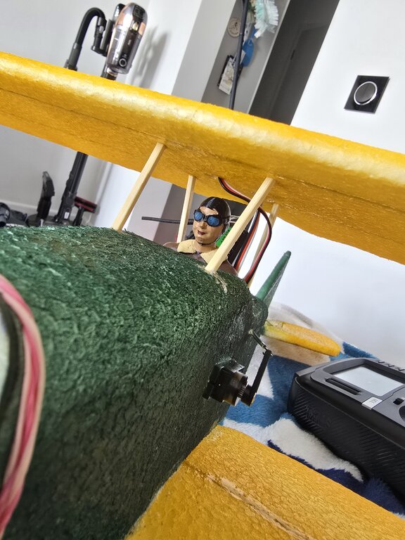

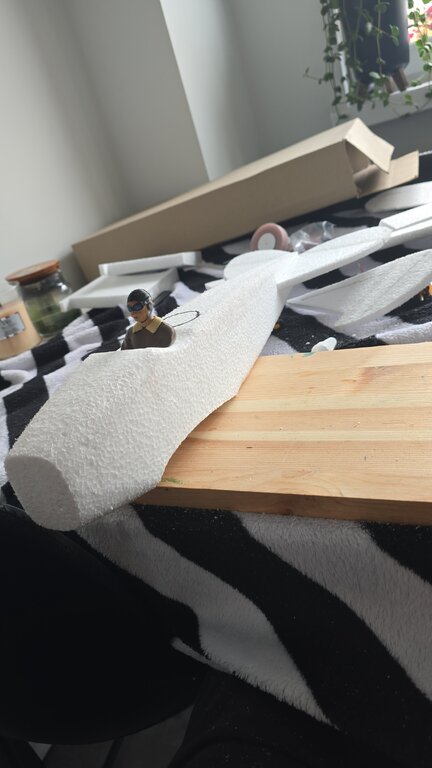

Dzisiaj z rana byłem oblatac okazało się że po przesunięciu pakiety w tyl lata bardzo ładnie ale kangurzy... serwo.nie wraca na 0 muszę wymienic.
Cytat
Niestety tanie serwa często nie trzymają "zera" ale te minimalne różnice czuje tylko pilot.
Na filmie model chodzi za ręką i bardzo ładnie wychodzi z manewrów, moim zdaniem jest OK.
ms
  • Dzięki 1
ms
Lądowanie na filmie wyszło średnio walczyłem ze skłonem silnika. Finalnie model lata naprawdę bardzo fajnie... jutro bedzie test w boju :D Będziesz?
