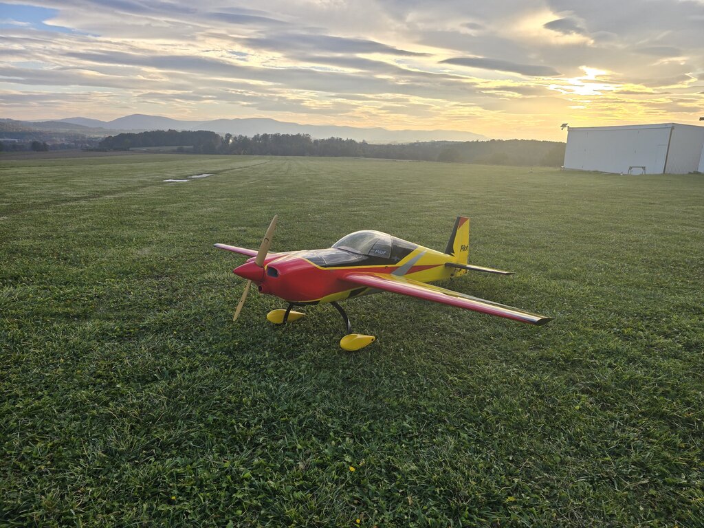

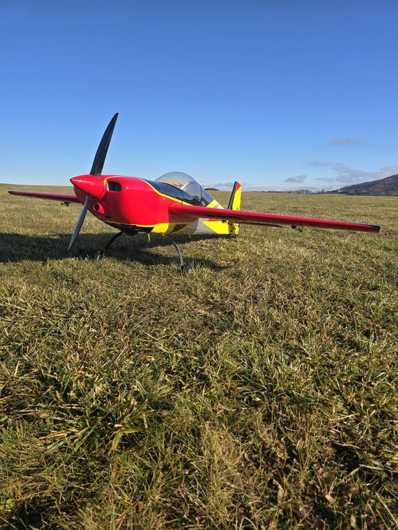

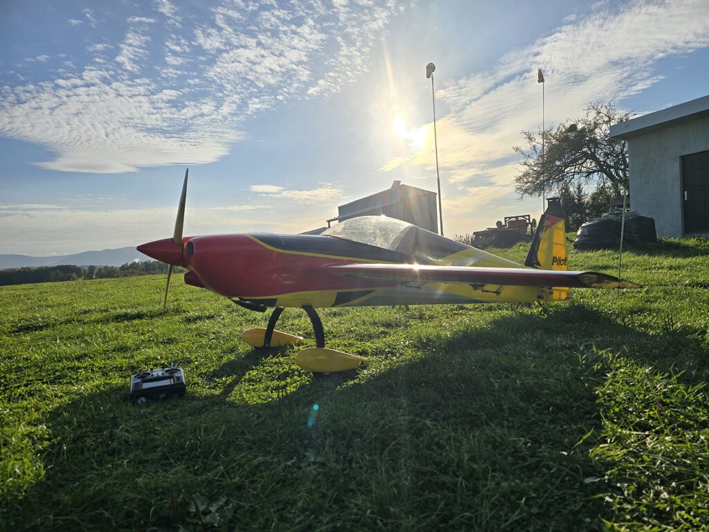

Ta odpowiedź cieszy się zainteresowaniem. endriuRC Opublikowano 11 Października 2024 Autor Ta odpowiedź cieszy się zainteresowaniem. Opublikowano 11 Października 2024 7h i model gotowy do odpalenia 5 1
Amadi Opublikowano 11 Października 2024 Opublikowano 11 Października 2024 Jak masz wyważony model? Do imac'a najlepiej lekko na dziób, wtedy lepiej się model zachowuje w figurach autorotacyjnych. Informacje m. in. o tym jak i o wielu innych rzeczach znajdziesz w tym pliku Seminarium dla Pilotów i Sędziów.pdf 1
endriuRC Opublikowano 11 Października 2024 Autor Opublikowano 11 Października 2024 4 godziny temu, Amadi napisał: Jak masz wyważony model? Do imac'a najlepiej lekko na dziób, wtedy lepiej się model zachowuje w figurach autorotacyjnych. Informacje m. in. o tym jak i o wielu innych rzeczach znajdziesz w tym pliku Seminarium dla Pilotów i Sędziów.pdf 3.7 MB · 11 pobrań Delikatnie opada na przód 1

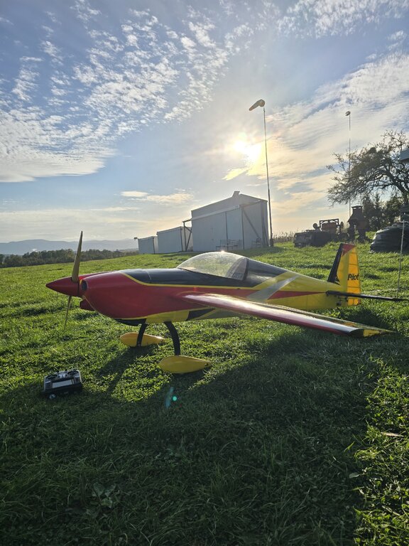

Amadi Opublikowano 14 Października 2024 Opublikowano 14 Października 2024 Jak nie masz wyczutego modelu nie lataj nisko nad autami, a tym bardziej w locie odwróconym. Nawet jak już masz wyczuty model lepiej tego nie robić. To nie krytyka lecz troska o bezpieczeństwo. W razie awarii serwa, silnika czy utraty zasięgu możesz mieć duże problemy. Widać, że lotnisko takie że akurat na wprost coś remontują, ale warto trzymać się bliżej siebie lub trochę wyżej. Ale trzeba przyznać że jak na pierwsze loty to dobrze Ci poszło. 1 1

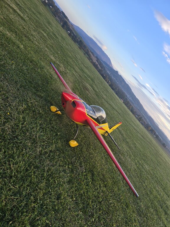

endriuRC Opublikowano 20 Października 2024 Autor Opublikowano 20 Października 2024 Polatałem dzisiaj. Jeszcze czuje respekt ale już coraz lepiej mi to idzie

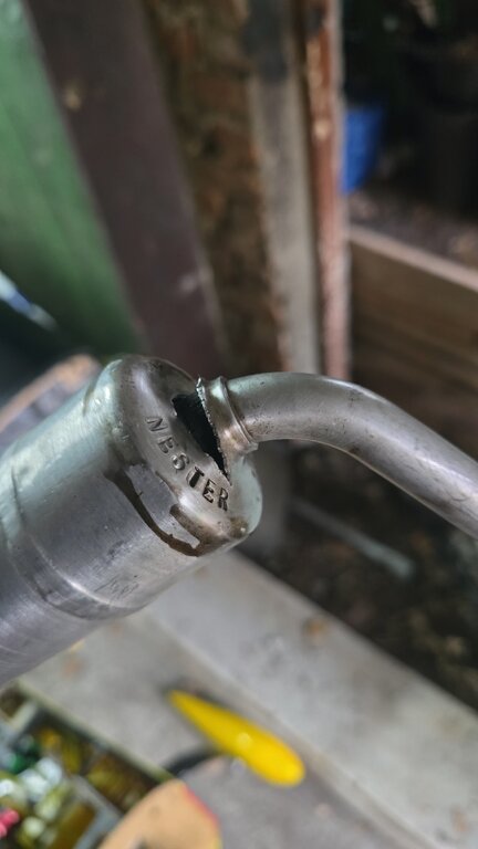

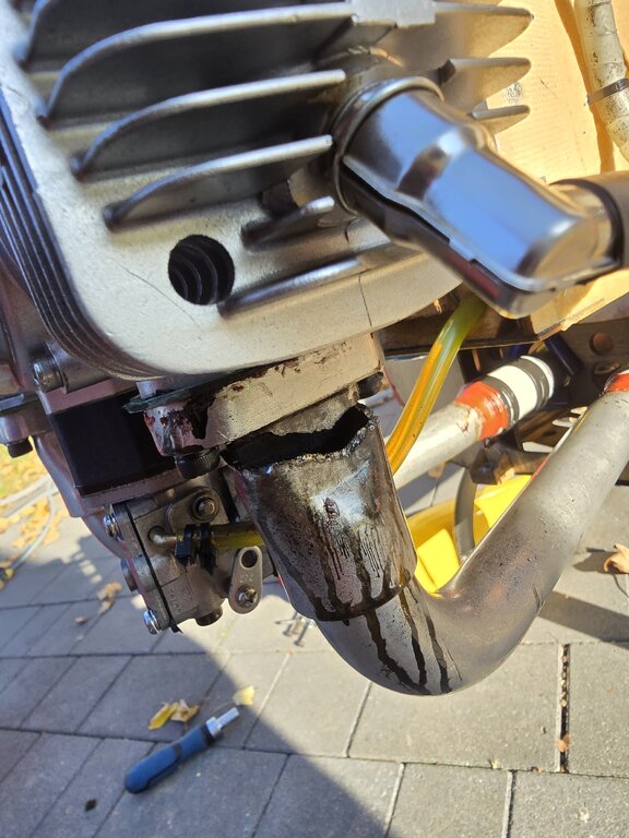

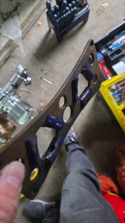

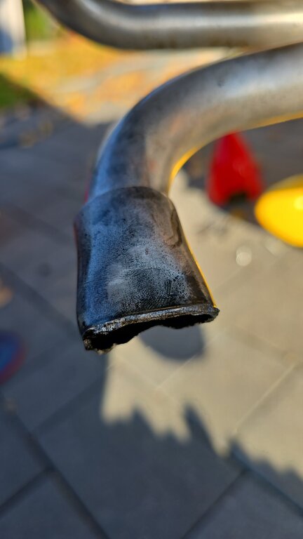

endriuRC Opublikowano 25 Października 2024 Autor Opublikowano 25 Października 2024 Polatane dzisiaj... Byłem w zawisie i nagle coś zaczęło stukać pukać silnik zero reakcji... dobrze że byłem troszke wyzej. Po wylądowaniu zobaczyłem takie coś Dobrze ze udało mi się dzisiaj znaleźć dobrego spawacza i po chwili kolanko wyglądało tak: przykrecilem wszystko i pojechałem na lotnisko. Wykonałem kilka lotów poćwiczyłem zawis i wróciłem mega zadowolony do domu ! 1
enter1978 Opublikowano 25 Października 2024 Opublikowano 25 Października 2024 Gratuluję, chyba się cieszysz tym modelem jak małe dziecko. Wieści mam złe , to kolano ci pęknie jeszcze nie raz , to drugie też pęknie ,i przy cylindrze i na zgięciu, u mnie kolana aluminiowe chodziły rok bez problemów a na następny sezon zaczęły pękać na potęgę , ogólnie aluminium to kiepski materiał na kolana , nierdzewka jest lepsza choć tez umie pęknąć , ale to raz w sezonie a nie co 15 lotów jak aluminium. Ja mam kolana git z nierdzwnych kształtek , jedna kształtka była w tym roku wymieniana , pękło dokładnie jak u ciebie przy samym cylindrze, i te kolana sa sprawne ale zostaną zdemontowane i będę je miał na zapas , a docelowe zrobię nowe zimą , ale musze kupić materiał bo mam kształtki ale tylko kilka sztuk ale to kilka sztuk aby mieć czym wykonać naprawę a nie zrobić nowe kolana , i tak widzę że najlepszą opcją jest mieć zestaw kolan w zapasie, 15 min na wymianę i ogień dalej az się kominy czerwienią, a uszkodzone gdzieś tam się w między czasie naprawi żeby ciągle mieć zestaw kolan w zapasie. Kłopot w tym że materiał na kolektory kupuje w niemieckim sklepie , nie sa za tanie te kształtki , wysyłka też jest zadziwiająco droga , ale są zarąbiste i mimo wszystko gdzieś niedługo będę zamawiał. Ja ostatnio nie latałem bo zawiesiłem modelarstwo na poczet zdobycia wiedzy i umiejętności w moim innym zainteresowaniu gdzie ludzie zajmujący się ta branżą za chiny ludowe nie chcą dzielić się wiedzą, miałem okazję i sposobność się czegoś nauczyć to się nauczyłem ale 2 miesiące sezonu modelarskiego mi uciekło. Ale już w tym tygodniu latałem dwa razy , a jutro to upalam model pół dnia tak że się wylatam, pogoda ma byc bajeczna.
endriuRC Opublikowano 4 Listopada 2024 Autor Opublikowano 4 Listopada 2024 W dniu 25.10.2024 o 20:58, enter1978 napisał: Gratuluję, chyba się cieszysz tym modelem jak małe dziecko. Wieści mam złe , to kolano ci pęknie jeszcze nie raz , to drugie też pęknie ,i przy cylindrze i na zgięciu, u mnie kolana aluminiowe chodziły rok bez problemów a na następny sezon zaczęły pękać na potęgę , ogólnie aluminium to kiepski materiał na kolana , nierdzewka jest lepsza choć tez umie pęknąć , ale to raz w sezonie a nie co 15 lotów jak aluminium. Ja mam kolana git z nierdzwnych kształtek , jedna kształtka była w tym roku wymieniana , pękło dokładnie jak u ciebie przy samym cylindrze, i te kolana sa sprawne ale zostaną zdemontowane i będę je miał na zapas , a docelowe zrobię nowe zimą , ale musze kupić materiał bo mam kształtki ale tylko kilka sztuk ale to kilka sztuk aby mieć czym wykonać naprawę a nie zrobić nowe kolana , i tak widzę że najlepszą opcją jest mieć zestaw kolan w zapasie, 15 min na wymianę i ogień dalej az się kominy czerwienią, a uszkodzone gdzieś tam się w między czasie naprawi żeby ciągle mieć zestaw kolan w zapasie. Kłopot w tym że materiał na kolektory kupuje w niemieckim sklepie , nie sa za tanie te kształtki , wysyłka też jest zadziwiająco droga , ale są zarąbiste i mimo wszystko gdzieś niedługo będę zamawiał. Ja ostatnio nie latałem bo zawiesiłem modelarstwo na poczet zdobycia wiedzy i umiejętności w moim innym zainteresowaniu gdzie ludzie zajmujący się ta branżą za chiny ludowe nie chcą dzielić się wiedzą, miałem okazję i sposobność się czegoś nauczyć to się nauczyłem ale 2 miesiące sezonu modelarskiego mi uciekło. Ale już w tym tygodniu latałem dwa razy , a jutro to upalam model pół dnia tak że się wylatam, pogoda ma byc bajeczna. Nie trzeba było długo czekać. Pospawałem już, muszę kupić nową gumę żeby zrobić amortyzację i powinno być dobrze. Kupiłem wężyk do podciśnienia od turbiny w aucie. Sprawdza się kumpel sam stosuje

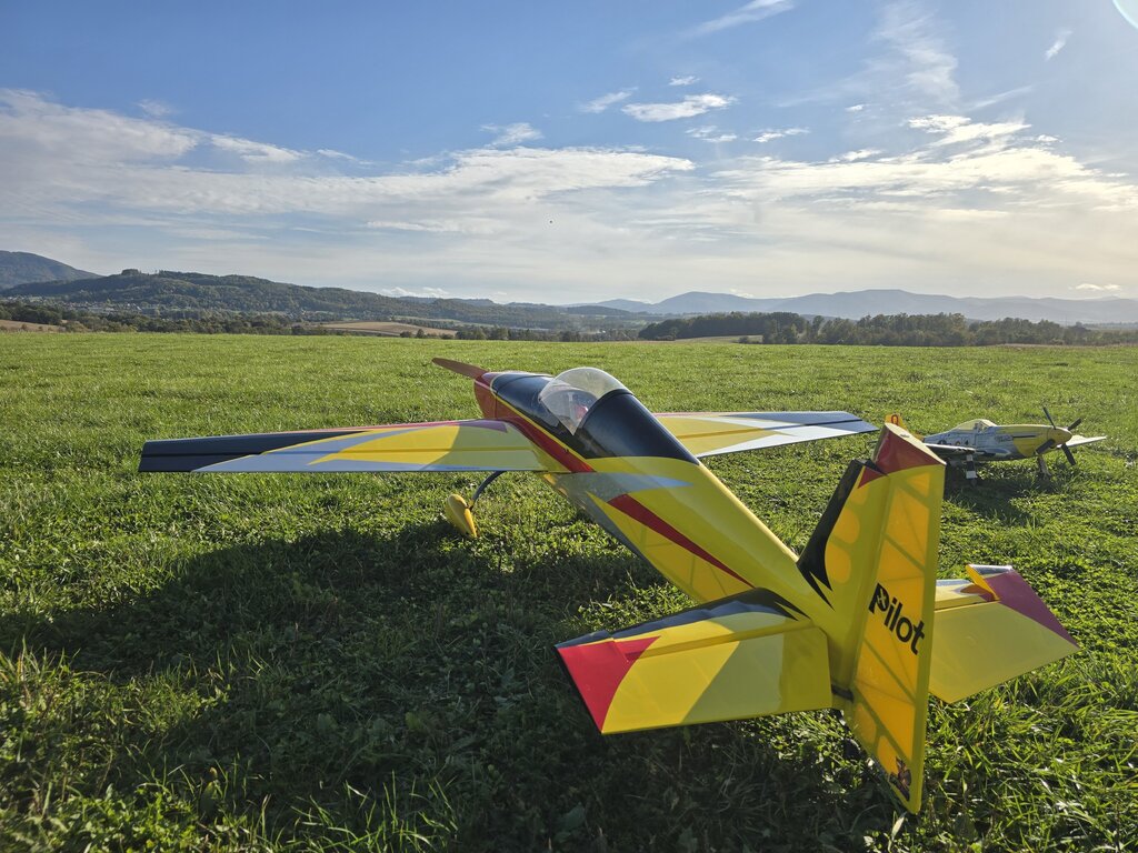

Ta odpowiedź cieszy się zainteresowaniem. endriuRC Opublikowano 8 Grudnia 2024 Autor Ta odpowiedź cieszy się zainteresowaniem. Opublikowano 8 Grudnia 2024 Polatałem dzisiaj również. Okienko pogodowe trzeba wykorzystać 5
