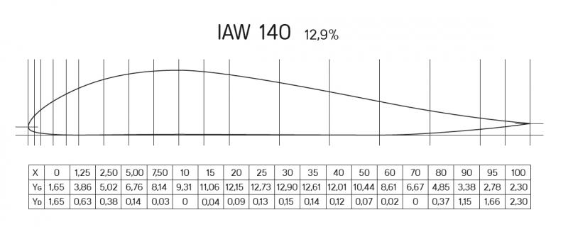

Graffi_25 Opublikowano 26 Stycznia 2014 Opublikowano 26 Stycznia 2014 Ma ktoś może dane profili IAW 140
